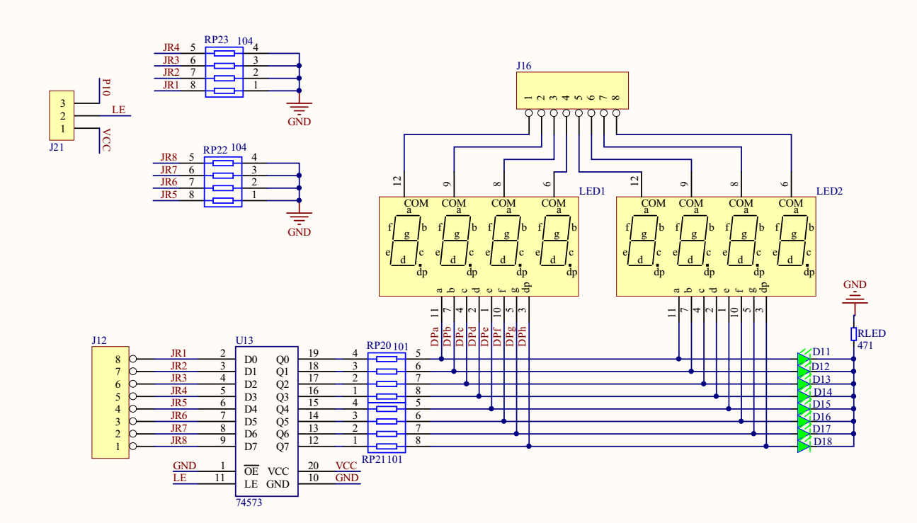

    附件里的是我的開發板原理圖,P0口接到J12位置,由595鎖存器供給段顯,P1直接接到到J16端口,單片機用的是STC90C516RC+。我可以正常點亮數碼管,就是不會怎么讓數碼管從0-60自動增加,到60后再重復0-60.請各位大神寫下這個程序,最好注釋下發給我,可以發我郵箱353898172@qq.com.本人正在學習單片機,學到這來就卡住了,死活不知道怎么來控制這個數碼管。請給位大神幫幫忙。

ID:213173 發表于 2017-9-21 07:09 | 顯示全部樓層
給你一個數碼管時鐘程序,有詳細注釋,只要把按鍵I/O口對照實際電路改一下就可以直接使用。
