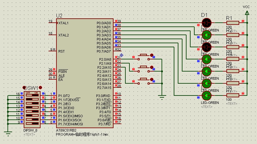

大家好,剛剛學習單片機,想制作一個檢測信號的設備,但是程序寫好后,led5燈不亮。只寫了一小部分程序進行驗證。請各位大神幫忙看看程序哪里有問題。謝謝啦。(正在上班,剛剛接觸單片機)

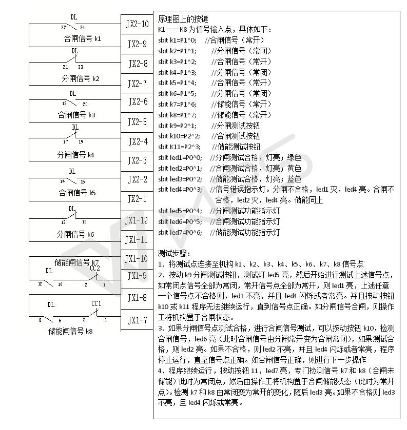

謝謝大神,我想實現的功能如下:

感覺程序好復雜。初步想驗證主函數調用子函數。當按鍵k9按下,led5燈亮。剛開始led是加有限流電阻,單子仿真的時候燈不亮,以為是限流電阻太大,就把電阻去了。稍后把電阻加上。

ID:157238 發表于 2017-9-19 20:48 | 顯示全部樓層
在proteus仿真中,51單片機的P0口需要加上上拉電阻

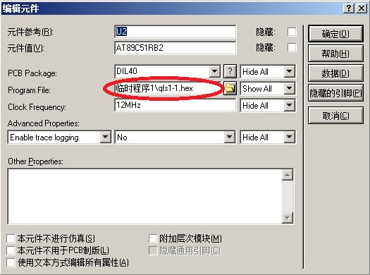

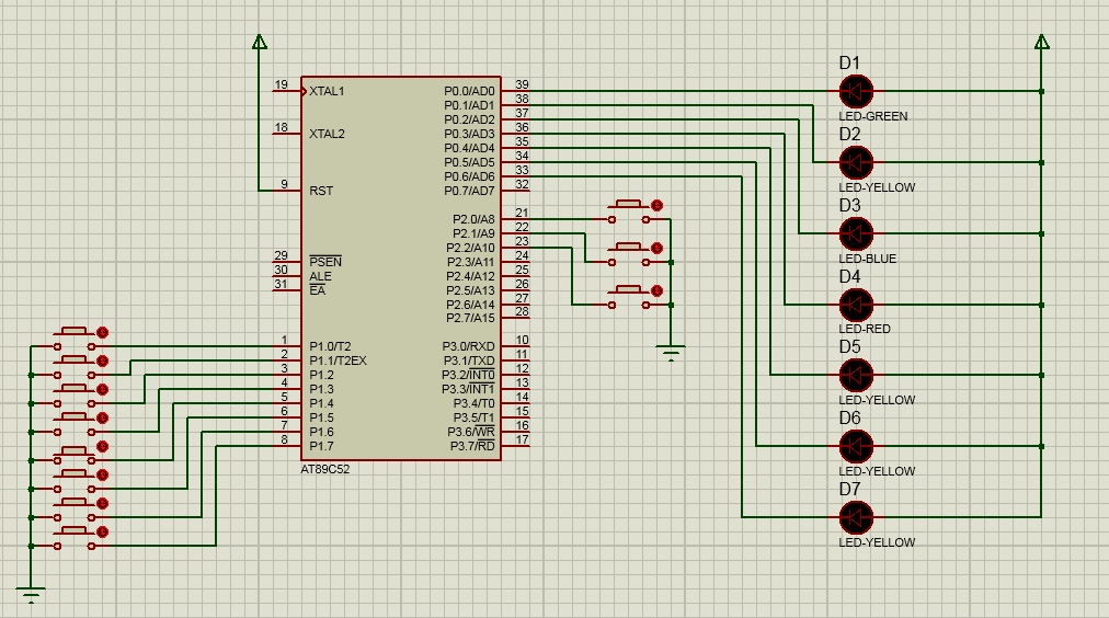

這次將所有程序的功能全部寫出來了。程序如下。

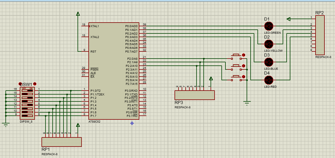

你好,已經加上了,還想問一下發光二極管與單片機之間需要加一個鎖存器嗎?按鍵是不是也得并上分壓電阻?
謝謝啦

你用撥碼開關才能模擬P1端口狀態

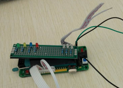

謝謝。一時沒有想到撥碼開關。SW1實際上是輔助開關信號點。已經制作了一部分。

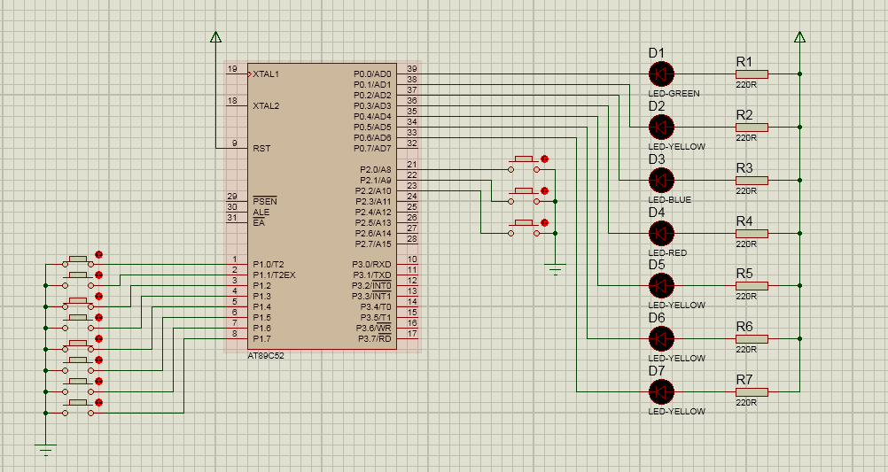

之前測試時出現信號勿動的問題,并且燈太多,不容易判斷。又重新改了一下板子和程序。程序如下:
