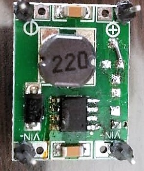

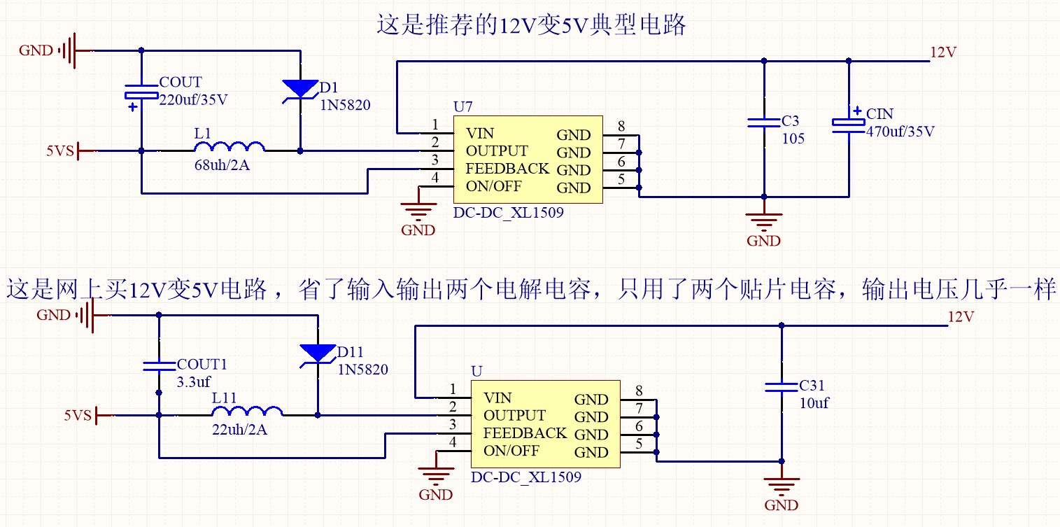

網(wǎng)上買個12v變5V的模塊,發(fā)現(xiàn)其用的電容和典型應用電路的電容差別很大,不知道這個能不能用?
芯片說明里推薦的電路輸入電容是470uf/35v,可這個模塊就用了個10uf的貼片,輸出是180uf/35V 模塊就用了3.3uf貼片
萬用表量模塊電壓沒有問題,不知道這個模塊這種設計有什么優(yōu)缺點。

可以用~這個電容是在電源的兩端 主要是抗電源干擾用的~

一般情況下沒有關系,如果輸入12V紋波大就需要加大電容。

實際上這種電容的話加不加還是考慮到你輸入電源的質(zhì)量,輸入電源質(zhì)量比較好的時候,可以加一點簡單的、單一的電容,輸入電源質(zhì)量比較差的時候,就得加多種電容才行。

看你用在什么負載上。對電源紋波要求不高的就無所謂了

是不是DC芯片推薦的電路圖是非常保守或為應付極端條件,而不是因為不選用推薦的元件就不能正常工作

一般來說電容容量越大濾波效果越好,但電解電容由于結(jié)構(gòu)原因,等效為串聯(lián)了一個電感,所以對高頻濾波不利,需要并聯(lián)一個瓷片電容以改善濾波電路的高頻特性,電解電容耐久與否有不確定性,通常工作在不超過標稱耐壓和溫度70~80%的環(huán)境下是可以長期正常工作的。

這成本降的,會加大模塊損壞幾率,負載變化時,電壓有波動,形成干擾,最好還是換大點電容。

可以用,但是輸入電壓波動較大時,模塊可能工作不正常

你根本沒有達到“大致明白”!我不從理論上答復你,你自己做個試驗:逐漸增大輸出電流(即逐漸減小負載電阻),用示波器觀測,電容容量不同時的輸出端紋波。你就大致明白了,但要真明白,必須從理論上分析。

大電容過濾低頻,小電容過濾高頻,都是做穩(wěn)壓用的,看電源好不好了

沒有電解如果輸出有高速信號處理或者負載電流過大的話,輸出電流就會不夠!

可以用,不過因為成本原因,還有就是體積,這個模塊這種設計缺點是壽命短,低輸出功率。
濾波電容器電容量的選擇,為限制整流濾波輸出電壓紋波,正確選擇電容量是非常重要的。
通常濾波電容器的電容量,按輸出功率選擇,則需要清楚濾波電解電容器所能承受的紋波電流和預計電容器的壽命。
因為成本原因,以盡可能減小電容器的容量,所付出的代價是電容器的壽命明顯縮短,
