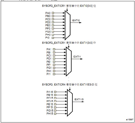

STM32F4的每個IO都可以作為外部中斷的中斷輸入口,這點也是STM32F4的強大之處。STM32F407的中斷控制器支持22個外部中斷/事件請求。每個中斷設有狀態位,每個中斷/事件都有獨立的觸發和屏蔽設置。STM32F407的22個外部中斷為: EXTI線0~15:對應外部IO口的輸入中斷。 EXTI線16:連接到PVD輸出。 EXTI線17:連接到RTC鬧鐘事件。 EXTI線18:連接到USB OTG FS喚醒事件。 EXTI線19:連接到以太網喚醒事件。 EXTI線20:連接到USB OTG HS(在FS中配置)喚醒事件。 EXTI線21:連接到RTC入侵和時間戳事件。 EXTI線22:連接到RTC喚醒事件。 從上面可以看出,STM32F4供IO口使用的中斷線只有16個,但是STM32F4的IO口卻遠遠不止16個,那么STM32F4是怎么把16個中斷線和IO口一一對應起來的呢?于是STM32就這樣設計,GPIO的管教GPIOx.0~GPIOx.15(x=A,B,C,D,E,F,G,H,I)分別對應中斷線0~15。這樣每個中斷線對應了最多9個IO口,以線0為例:它對應了GPIOA.0、GPIOB.0、GPIOC.0、GPIOD.0、GPIOE.0、GPIOF.0、GPIOG.0,GPIOH.0,GPIOI.0。而中斷線每次只能連接到1個IO口上,這樣就需要通過配置來決定對應的中斷線配置到哪個GPIO上了。下面我們看看GPIO跟中斷線的映射關系圖:
圖1 GPIO和中斷線的映射關系圖 接下來我們講解使用庫函數配置外部中斷的步驟。 1) 使能IO口時鐘,初始化IO口為輸入 首先,我們要使用IO口作為中斷輸入,所以我們要使能相應的IO口時鐘,以及初始化相應的IO口為輸入模式。這里就不做過多講解。 2) 開啟SYSCFG時鐘,設置IO口與中斷線的映射關系。 接下來,我們要配置GPIO與中斷線的映射關系,那么我們首先需要打開SYSCFG時鐘。 RCC_APB2PeriphClockCmd(RCC_APB2Periph_SYSCFG, ENABLE);//使能SYSCFG時鐘 這里大家一定要注意,只要我們使用到外部中斷,就必須打開SYSCFG時鐘。 接下來,我們配置GPIO與中斷線的映射關系。在庫函數中,配置GPIO與中斷線的映射關系的函數SYSCFG_EXTILineConfig ()來實現的: void SYSCFG_EXTILineConfig(uint8_t EXTI_PortSourceGPIOx, uint8_t EXTI_PinSourcex); 該函數將GPIO端口與中斷線映射起來,使用范例是: SYSCFG_EXTILineConfig(EXTI_PortSourceGPIOA, EXTI_PinSource0);
