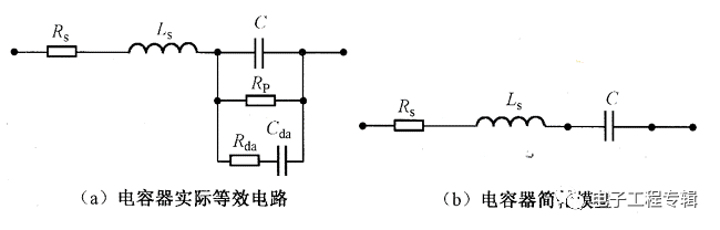

當頻率很高時,電容不再被當做集總參數(shù)看待,寄生參數(shù)的影響不可忽略。寄生參數(shù)包括Rs,等效串聯(lián)電阻(ESR)和Ls等效串聯(lián)電感(ESL)。電容器實際等效電路如圖1所示,其中C為靜電容,1Rp為泄漏電阻,也稱為絕緣電阻,值越大(通常在GΩ級以上),漏電越小,性能也就越可靠。因為Pp通常很大(GΩ級以上),所以在實際應(yīng)用中可以忽略,Cda和Rda分別為介質(zhì)吸收電容和介質(zhì)吸收電阻。介質(zhì)吸收是一種有滯后性質(zhì)的內(nèi)部電荷分布,它使快速放電后處于開路狀態(tài)的電容器恢復(fù)一部分電荷。
ESR和ESL對電容的高頻特性影響最大,所以常用如圖1(b)所示的串聯(lián)RLC簡化模型,可以計算出諧振頻率和等效阻抗:
圖1 去耦電容模型圖

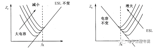

由諧振頻率式(4-8)可得出,容值大小和ESL值的變化都會影響電容器的諧振頻率,如圖3所示。由于電容在諧振點的阻抗最低,所以設(shè)計時盡量選用fR和實際工作頻率相近的電容。在工作頻率變化范圍很大的環(huán)境中,可以同時考慮一些fR較小的大電容與fR較大的小電容混合使用。
