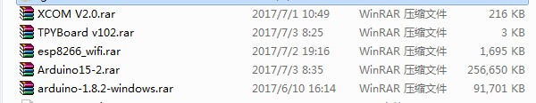

  里面包含了arduinoIDE(arduino-1.8.2-windows.exe)、固件源碼(esp8266_wifi.rar)、TPYBoardv102的源碼(TPYBoardv102.rar)和串口調試工具(XCOMV2.0.rar)。另外,還需要esp8266開發包(Arduino15-2.rar)可以從下面鏈接:http://pan.baidu.com/s/1pLnwz7l下載。
  2、下載完畢后,解壓如下:
  esp8266_wifi.rar的固件是在上一篇【邪惡改裝:TPYBoard制作廉價WIFI干擾器】的實驗基礎上增加了騙取WIFI密碼的功能。同時使用串口和TPYBoardv102進行連接,將獲取到的WIFI密碼傳遞給v102,v102接收到正確的密碼后,進行TF卡的存儲,同時也記錄下攻擊日志。

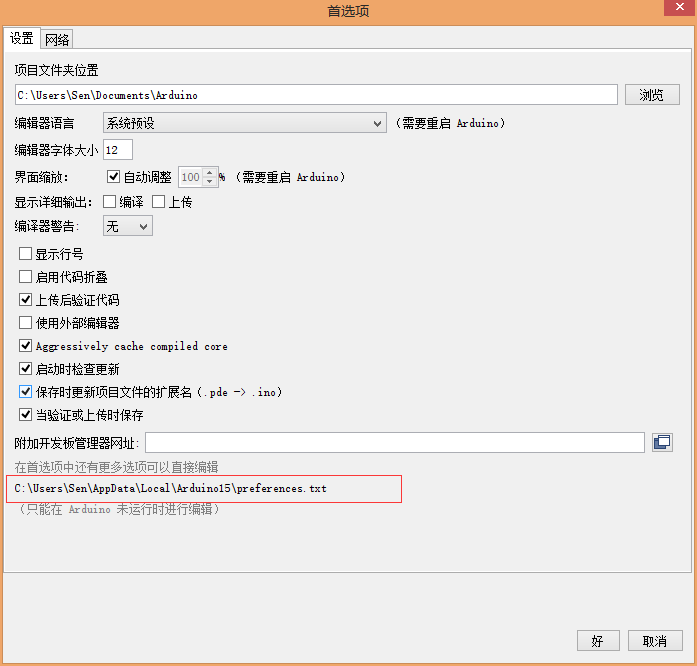

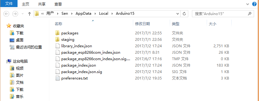

  4、安裝完畢后,打開arduino,菜單找到文件—》首選項,點擊紅色區域進入SDK目錄。我的路徑是:C:\Users\Sen\AppData\Local\Arduino15。
  5、解壓Arduino15-2.rar,將里面的全部內容直接覆蓋C:\Users\Sen\AppData\Local\Arduino15下的文件。

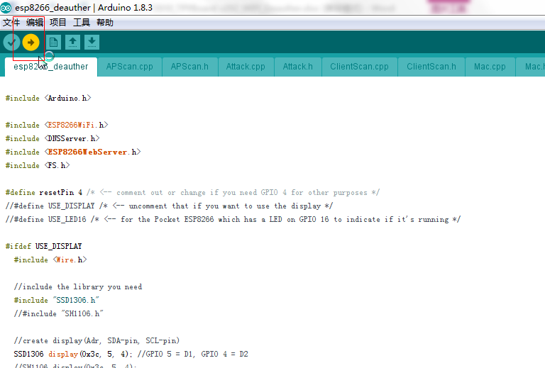

  (1)解壓esp8266_wifi.rar,arduinoIDE菜單欄文件-》打開esp8266_wifi源碼包下的esp8266_deauther\esp8266_deauther.ino

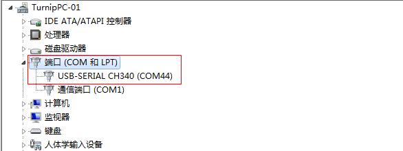

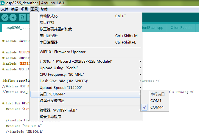

  (2)TPYBoardv202使用microUSB數據線接入電腦。查看安裝的usb轉串的端口。打開電腦的設備管理器(這里是COM44)
  (3)工具-》端口,選擇COM44(根據自己的實際端口號選擇)

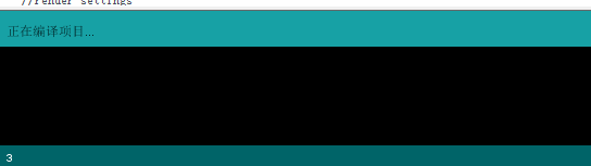

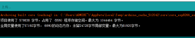

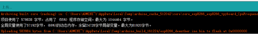

  (4)菜單欄下面的綠色圖標菜單區,選擇上傳,開始編譯,燒寫固件
  (5)查看最下方的日志區域
  等待編譯完成,出現上圖信息(狀態:變為“上傳”)時,按住FLASH的同時,按一下RST按鍵松開,讓TPYBoardv202復位一下,繼續按著FLASH,出現下面的信息時就可以松開FLASH按鍵了。

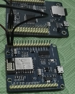

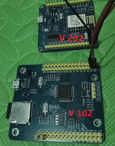

  0x04硬件的連接
  代碼和程序都完成了,接下來需要將TPYBoardv102和TPYBoardv202的串口連接起來。
  連接示意圖:
TPYBoard v102
TPYBoard v202
X1(TX)
RX
X2(RX)
TX
  連接實物圖:

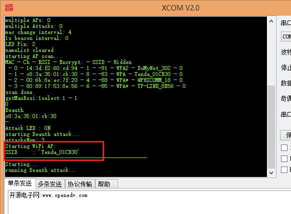

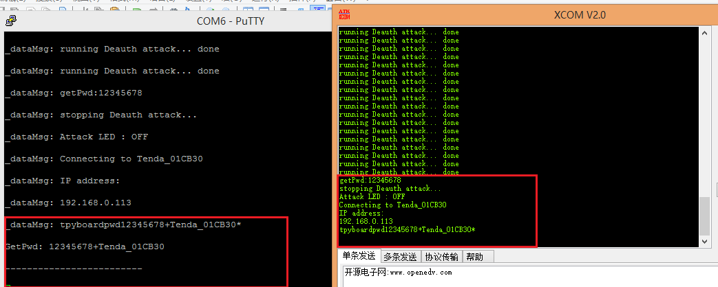

  2、解壓XCOMV2.0.rar,解壓雙擊運行XCOMV2.0.exe串口助手。打開串口根據自己的選擇,我的是COM44波特率115200其余默認,打開串口,就可以看到v202打印的信息了。
  ps:剛才v202燒寫完固件后會馬上自啟動,所以這里先復位一下v202,按一下RST,這樣我們就可以看到從開始到最后的整個過程了。

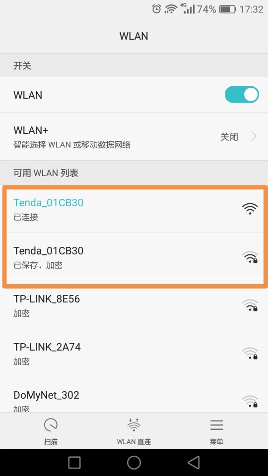

  3、大家可以看到,v202啟動會搜索到了很多附近的WIFI,然后它就判斷出那一個信號最強,我這里肯定是我家的最強了,于是v202開始攻擊[Tend_01CB30]這個WIFI,同時也會建立一個開放的[Tend_01CB30]熱點。攻擊時,v202上的小藍燈會常亮。
  4、此時我的手機已經連接不到我原有路由器的[Tend_01CB30]的WIFI。這時,如果換成完全不知情的別人,極有可能會去手機設置里面看,怎么連接不上網絡了?
  5、這時他就會手動去點擊連接[Tend_01CB30],當然他會發現有兩個一樣名字的WIFI,因為我們是Open的,所以他再連接他原有WIFI失敗后,會連入到偽裝的WIFI上來。

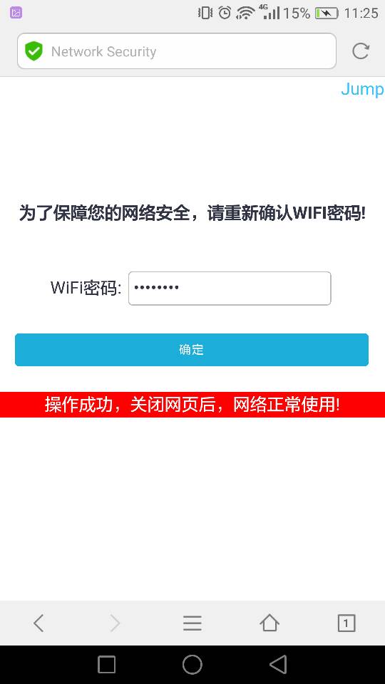

  6、當我們成功騙取他連接我們的WIFI后,只要打開瀏覽器,輸入任何網址,都會自動跳轉到虛假網絡密碼確認頁面。
  7、測試輸入12345678點擊確認,串口調試助手中可以看到獲取到的WIFI密碼,然后停止攻擊,小藍燈會熄滅。
  8、同時,v202會自己先去嘗試連接,來驗證密碼的準確性,如果連接成功的話,會自動將密碼傳送給v102進行保存;如果連接失敗,v202會繼續進行干擾攻擊。

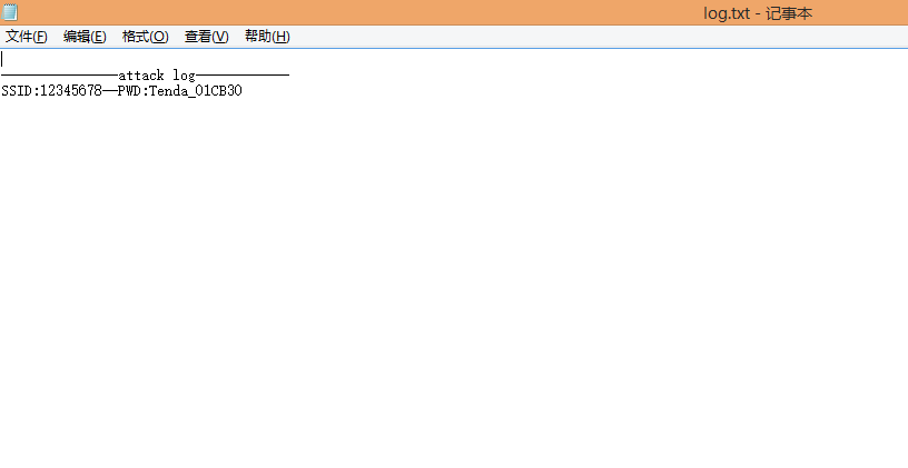

  9、查看一下TF卡中的log.txt文件,是否記錄了剛才破解的密碼。
  (TPYBoardv102使用TF卡時,數據不會實時更新,你需要重新復位才能看到剛才更新的log.txt的內容)
