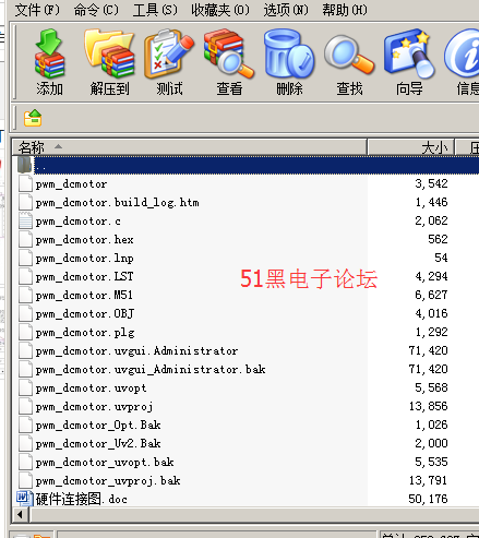

用脈寬調制控制AC220V白熾燈程序,本人經過試驗,基本正確。控制部分用普中開發板,SCR部分外接。詳見硬件連接圖:
單片機源程序如下:

所有資料51hei提供下載:
PWM_鍵調LED顯示脈寬控制SCR.rar (71.82 KB, 下載次數: 21)
