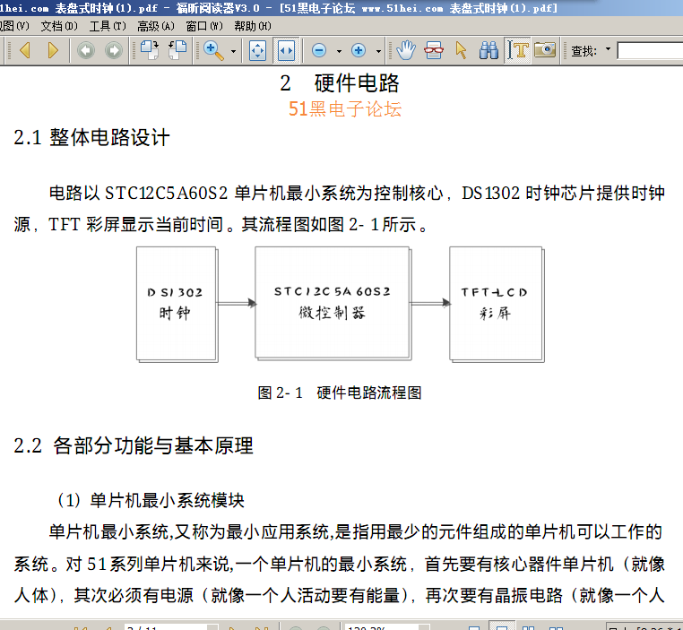

模仿時鐘指針的走動,主控STC單片機,采用TFT彩屏顯示
1 . 1設計任務
設計制作一個指針式時鐘,要求使用 T F T彩屏實現指針式時鐘的顯示,同時也可
以拓展一些功能如時間的調節,鬧鐘等功能。
1 . 2總體設計思路
方案一:S T C 1 2 C 5 A 6 0 S 2單片機為主控芯片, 5 5 5定時器作為時鐘發生電路, T F T
彩屏顯示當前時間。
方案二: S T C 1 2 C 5 A 6 0 S 2單片機為主控芯片,D S 1 3 0 2時鐘芯片作為時鐘電路,
T F T彩屏顯示當前時間。
由于采用 5 5 5定時器編程復雜,且難以保證其產生的秒信號的精準性,綜合得整
體方案如下:S T C 1 2 C 5 A 6 0 S 2單片機P 2口接T F T彩屏顯示時鐘表盤及當前時間,P 1
口接D S 1 3 0 2時鐘芯片實現的時間讀取。系統總體框圖如圖1 - 2所示。
