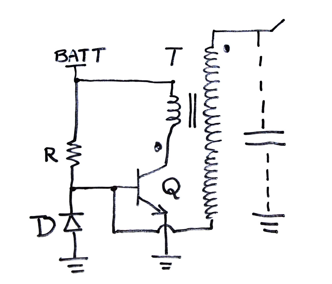

       電池的電流通過導線點亮燈泡,這種直流電的現象你一定已經見慣不怪了,但是在高頻的世界里,存在著許許多多有趣的現象。有一天在網上閑逛,無意間發現這樣一幅電路圖,電路如圖1所示。
圖1 殺手勵磁器電路
       圖片下的文字介紹稱此電路可以隔空點亮220V節能燈管。相信大家看到這里一定不相信吧,甚至會有人說這個電路圖本身就是錯的,因為次級線圈在電路中開路,無法起振,就連LED的方向都不正確。我跟大家的想法一樣,可是這么簡單的電路,為何不實踐出真知呢?于是找來面包板快速搭接電路進行試驗,準備的原件如圖2所示。

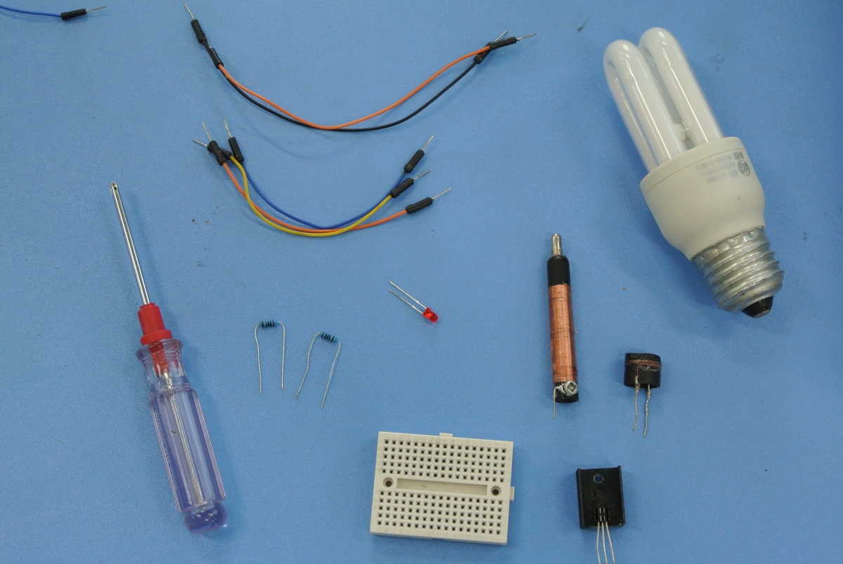

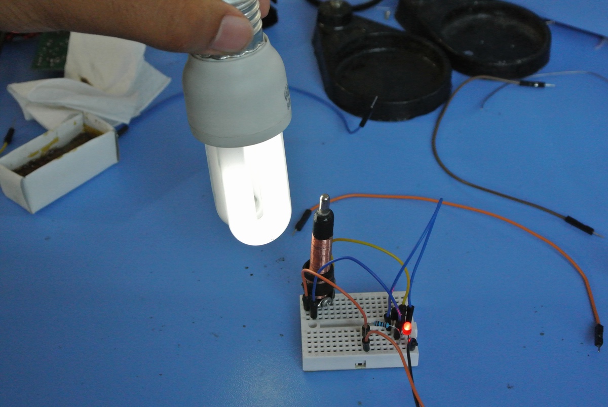

       2222A為美國生產的開關三極管,如果手頭沒有可以用S8050代替。圖中右上角即為特斯拉線圈,次級275匝,初級3匝,可用漆包線與中性筆筆桿纏繞自制,LED隨意挑選但是必須要連接。很快就搭建完成,抱著根本不可能的心態連上電源,LED燈真的發出了亮光,遂將節能燈管靠近線圈部分,奇怪的事情發生了,燈管竟然真的被點亮了!效果如圖3所示。
圖3 節能燈真的被點亮了
       這個結果讓我興奮不已,手中的燈就像被施了魔法一樣隔空發光,可是我也滿腹疑慮,這個電路到底是怎么樣讓熒光燈管發光的呢?經過一番上網查閱以及頭腦風暴之后,我搞清楚了其中的奧秘,將電路圖用容易理解的方式重新繪制如圖4所示。
圖4 殺手勵磁器工作原理
       其實電路中少了一個重要的原器件,那就是由次級線圈的尖端、空氣和大地構成的寄生電容器,也就是圖中用虛線接地的那個電容。它是自然存在的,和次級線圈與大地構成了一個LC回路,負載的電容量極其的小,但讓電路產生振蕩卻綽綽有余。所以這個電路的確可以釋放出很高的電壓,能達到上千伏特,從而使燈光中的水銀氣體發出紫外線,發出的紫外線激發燈壁上的熒光粉,使熒光粉發光?吹竭@你可能會對自己的安全擔憂,這么高的電壓,會不會有什么危險呢?請各位放心,這個制作肯定是安全無害的(順帶一提,下面的制作就不一樣了)。雖然線圈的輸出端可以產生高壓,但是它傳遞的電流極其的小。由于功率不變,如果要生成更高的電流,那它就不能持續輸出這么高的電壓了。證據就是如果點亮燈管的同時,用手靠近線圈,即使你的手并沒有觸摸到線圈,但是手依然會吸收一部分能量,由于燈管分到的電壓下降所以燈管發的光會變暗。如果你的手碰到線圈,燈管分到的電壓一下就從上千伏拉低到零伏了,隨之燈管也會熄滅。

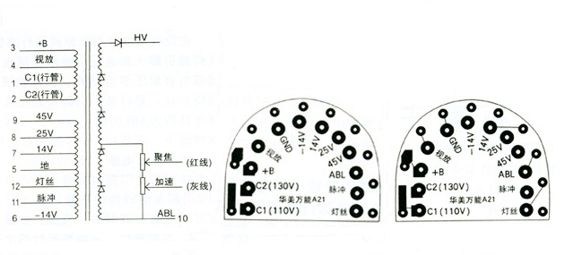

       它的頂端有一條粗粗的輸出線,底部則是很多引腳,引腳定義如圖6所示。
圖6 高壓包引腳圖
         密密麻麻根本看不懂?沒有關系,我們只用到底部的GND引腳與上面的輸出線,剩下的都不用管。但是不同的高壓包引腳不同,下文會教你如何找到你手中高壓包的GND。

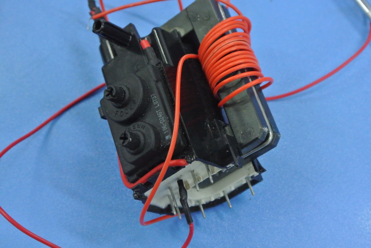

       完整的電路圖如圖10所示,實際工作時,通過音頻的調制,使芯片產生頻率或者占空比隨音樂變化的方波信號,驅動后級MOS管的通斷,高壓包的初級因此相應地流過有規律變化的電流,在高壓包次級線圈中隨之感應出高壓電弧。電弧加熱的空氣隨音頻信號震動而發出聲音。J1連接耳機孔,只需要一個聲道就夠了,如果你需要雙聲道立體聲,那你就要做兩個電弧發聲電路啦。R2是一個10k的旋鈕型滑動變阻器,用于調整諧振頻率,以便更好的配合不同類型的歌曲。L1就是高壓包,它的左邊是10圈的繞線,用可以通過大電流的導線纏繞在高壓包磁芯上即可,如圖11所示。
圖11 高壓包繞線
       如果你的電路正常,調節R2到中間位置,把高壓包頂端的輸出線與底端的GND靠近即可射出電弧,上面提到的找到你所選高壓包GND的方法就是用頂端輸出線依次靠近所有的底端引腳,電弧拉的最長的就是GND。然后把GND用導線引出。電弧射出位置的尖銳程度與材質能夠影響音質,試驗多次發現銅柱磨尖之后效果很好。為防止電弧傷人以及發熱的銅柱燙傷皮膚,用拼裝機器人的搭接件與亞克力板做了個防護罩,樣子如圖12所示。完成后發現不但安全性得到提升,還意外的充當了擴音結構,使音量有所提升。

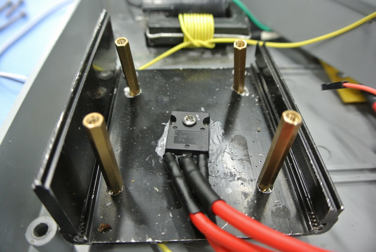

       為了整體的美觀性與完整性,我找了個外殼組裝,大家可以參考一下我的組裝過程。首先,為了使電風扇的散熱效果發揮到極點,我在外殼底部又加了一片很大的散熱片,將MOS管涂抹散熱硅膠安裝在散熱片上,并且在它上面安裝了用于固定風扇的銅柱。MOS管的三條引出線必須可以承受大電流,也就是線需要粗一點。如圖13所示。

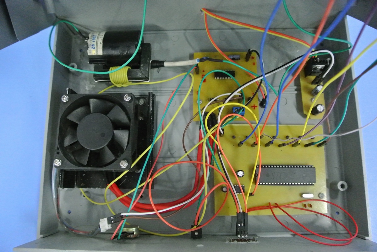

       然后就是把所有的電路依次固定在底板上,為了增加趣味性,我加入了一個單片機電子琴,還包括一個12v轉單片機5v電壓的7805電路,關于電子琴,論壇的帖子中有很多介紹,這里就不過多說明了。底板組裝完成的樣子如圖14所示。
圖14 底板安裝完成

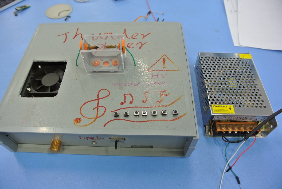

       最后把電子琴的按鍵、帶防護罩的放電銅柱安裝在上面板,依照個人喜好用記號筆畫上圖案裝飾,然后在風扇位置的正上方開散熱口。由于工作電流比較大,所以我用了一個12V5A的開關電源來供電,把電源線從后面板的開口引出并連接到開關電源上。到此,所有的安裝就都完成了,最終的樣子如圖16所示。
圖16 完工的樣子
