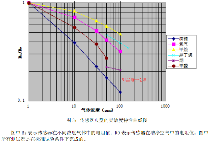

半導體甲醛傳感器產品描述
    半導體甲醛傳感器采用多層厚膜制造工藝,在微型Al2O3陶瓷基片的兩面分別制作加熱器和
金屬氧化物半導體氣敏層,封裝在金屬殼體內。當環境空氣中有被檢測氣體存在時傳感器電導率
發生變化,該氣體的濃度越高,傳感器的電導率就越高。采用簡單的電路即可將這種電導率的變
化轉換為與氣體濃度對應的輸出信號。

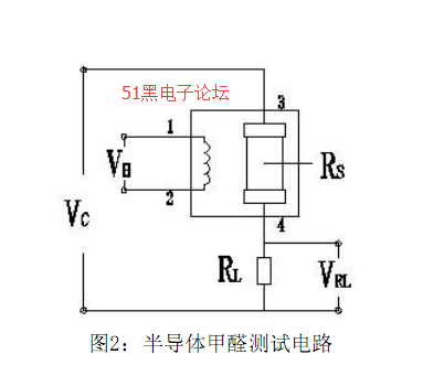

    說明:下圖為半導體甲醛傳感器的基本測試電路。該傳感器需要施加2個電壓:加熱器電壓
(VH)和測試電壓(VC)。其中VH用于為傳感器提供特定的工作溫度, 可用直流電源或交流電源。
VRL是傳感器串聯的負載電阻(RL)上的電壓。VC是為負載電阻RL提供測試的電壓,須用直流電源。
