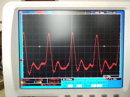

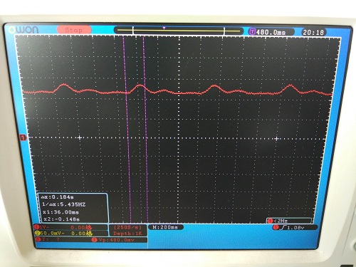

網(wǎng)上買的心率計模塊把手指放上去時會有幾百毫伏的電壓變化,

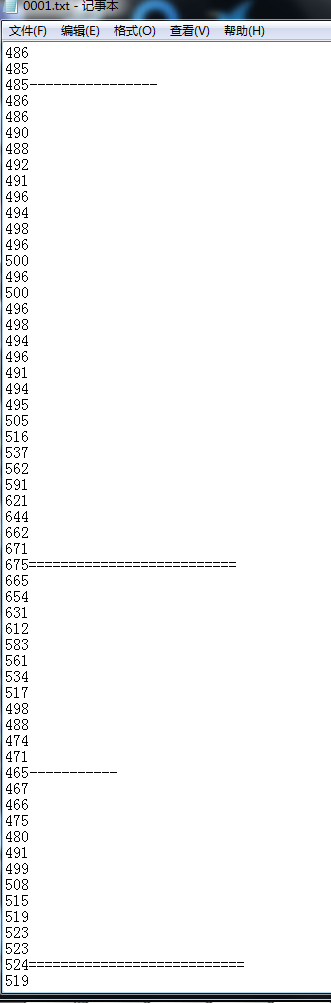

我用STC15W4K58S4單片機的10位AD取樣時它的值在4百幾到6百幾之間,有時換其它人的手指時電壓跳動會小一點。
想用對比法去求低-高-低值變化,卻總是會出錯。
有時跳一下檢測兩次,有時跳兩下才檢測到一次。
求助這個思路要怎樣去寫程序。是不是要用軟件濾波去做優(yōu)化檢測?

ID:123289 發(fā)表于 2017-3-13 12:56 | 顯示全部樓層
這是輸入信噪比太小的原因,建議用硬件先處理一下輸入信號(放大有效部分)
