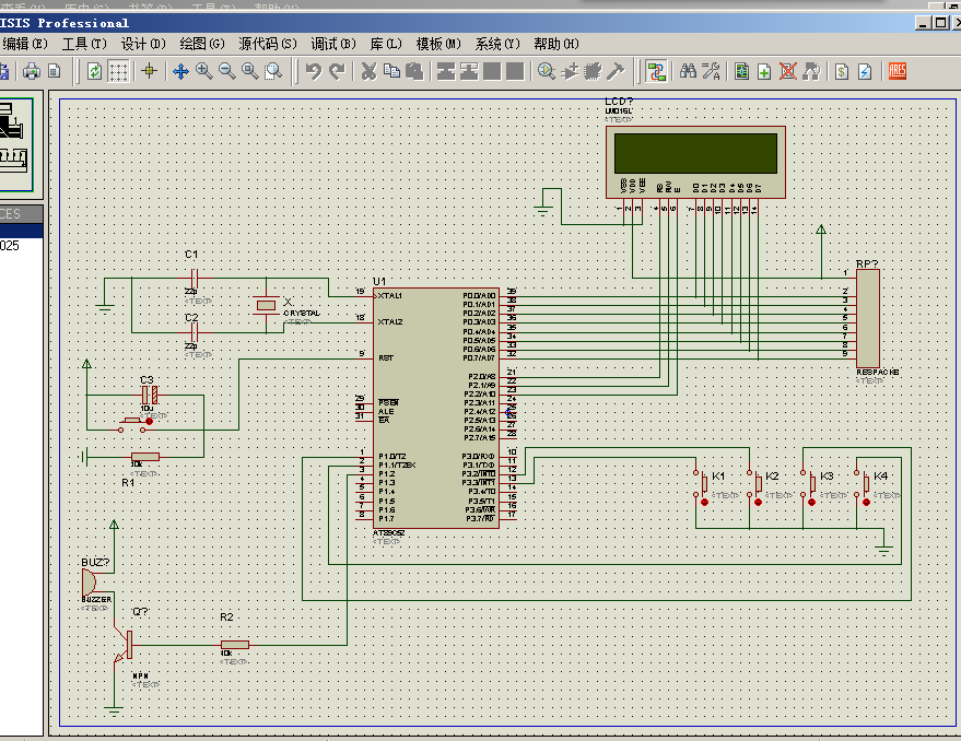

基于at89c52的lcd602顯示的電子時鐘
原理圖中有四個按鈕:K1, K2, K3, K4
K1:  當鬧鐘響起時,按下觸發外部中斷1,停止鬧鐘
     注意:上電時按一下K1
K2: 進入設置模式
     首先進入設置鬧鐘的時,分,秒模式
K3: 通過不斷按下K3,可以設置光標到鬧鐘的時,分,      秒,和正常時間的年,月,日,時,分,秒
K4:增加光標所在位置的年,月,日,時,分,秒
    (鬧鐘只有時,分,秒)

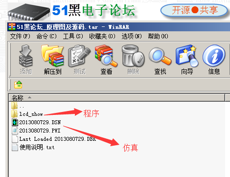

附件為電子鐘的所有源碼
原理圖及源碼.tar (511 KB, 下載次數: 71)
