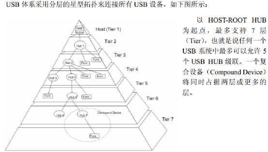

USB 系統拓撲結構
1、系統拓撲結構(最多127個設備)
一個 USB HOST 最多可以同時支持 128 個地址,地址 0 作為默認地址,只在設備枚舉期間臨時用,而不能被分配給任何一個設備,因此一個 USB HOST 最多可以同時支持 127 個地址,如果一個設備只占用一個地址,那么可最多支持 127 個 USB 設備。在實際的 USB 體系中,如果要連接 127 個USB設備,必須要使用 USB HUB,而 USB HUB 也是需要占用地址的,所以實際可支持的 USB 功能設備的數量將小于 127。

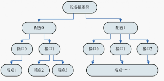

USB設備邏輯結構
1、在USB設備的邏輯組織中,包含設備、配置、接口和端點4個層次。設備通常會有一個或多個配置,配置通常有一個或多個接口,接口或零或多個端點。
2、配置、接口、端點。
配置:體現出來是一種功能的集合。不同的配置市設備表現出不同的功能組合。在探測、連接期間需從其中選定一個。
接口:體現出來就是一種功能。而配置由多個接口(功能)組成,接口由多個端點組成,代表一個基本的功能。是USB設備驅動程序控制的對象。一個功能復雜的USB設備可以具有多個接口,而接口是端點的匯集。
端點:基本的通信單位,除了端點0之外是雙向通訊,其它都是單向通信。可以理解為數據緩沖區。是USB設備中唯一可尋址的部分。它是位于USB設備或主機上的一個數據緩沖區,用來存放和發送USB的各種數據。主機和設備的通信最終作用于設備上的各個端點,它是主機和設備間通信流的一個邏輯終端。
3、地址、端點號
每個USB設備有一個唯一的地址、這個地址是在設備連上主機時,由主機分配給USB設備(整個主機范圍,對應具體的USB設備,會寫入USB設備)。而設備中的每個端點在設備內部有唯一的端點號,這個端點號是在設計設備時固定的(整個設備范圍,對應具體端口)。
每個端點都是一個簡單的連接點,支持數據流進或流出設備,兩者不可兼得,即單向通信。
4、基于Pnp機制,設備被枚舉時,它必須告訴主機此設備有幾個端點,每個端點的特性,包括端口號、通信方向、端點支持的最大包大小(又稱數據有效負載)、數據帶寬要求等。每個設備必須有端點0,用于設備枚舉和對設備進行一些基本的控制功能,即主機一開始與USB設備通訊時都會直接訪問端點0(約定),其余的端點在設備配置(通過端點0)之前無法與主機通信(因為主機不知道端點的特性),只有通過端點0將這些端點特性告訴主機之后,主機才知道如何使用這些端點,這些端點才算被激活使用。

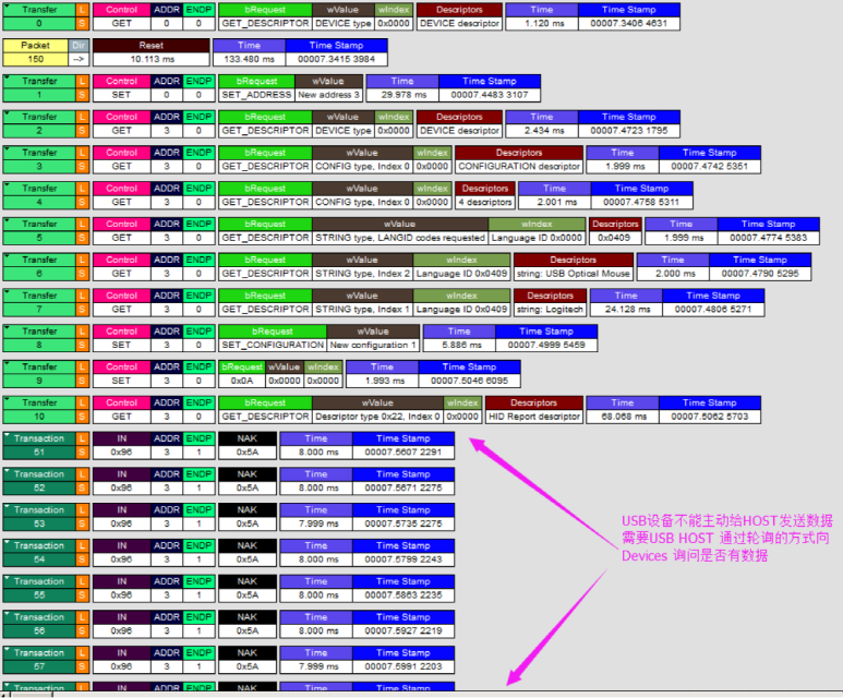

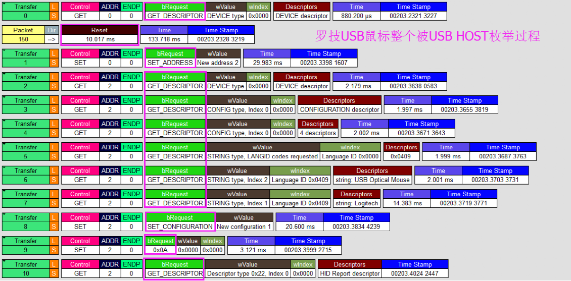

USB設備枚舉
1、USB設備在正常工作以前,第一件事要做的事就是枚舉。枚舉是讓HOST認得這個USB設備,并且為該設備準備好資源,如分配好地址、得到該設備所有端點特性。建立好主機和設備之間的數據傳遞機制。
2、USB標準的8個枚舉步驟
a)獲取設備描述符
b)復位
c)設置地址
d)再次獲取設備描述符
e)獲取配置描述符
f)獲取接口、端點描述符
g)獲取字符串描述符
h)選擇設備配置

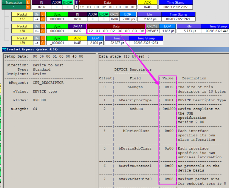

3、獲取設備描述符的數據包分析
第一個事務->請求包:
Packet1:Host發送一個SETUP命令,表示即將發送請求包
Packet2:Host發送了一個請求包,請求設備將其設備描述符發送過來
Packet3:Device 回送一個ACK 響應包,表示已經收到請求。
    第二事務->拿到設備描述符-描述信息
    Packet1:Host發送獲取數據的命令給 Devices。
    Packet2:Devices 發送數據給 Host
    Packet3:Host 返回一個ACK表示Host收到的數據。

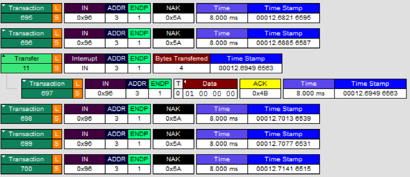

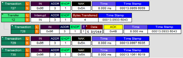

4、USB鼠標的整個枚舉和通信的流程
鼠標是通過中斷傳輸方式:(這里的中斷并不是指硬件中斷,只是一種USB的傳輸方式)
