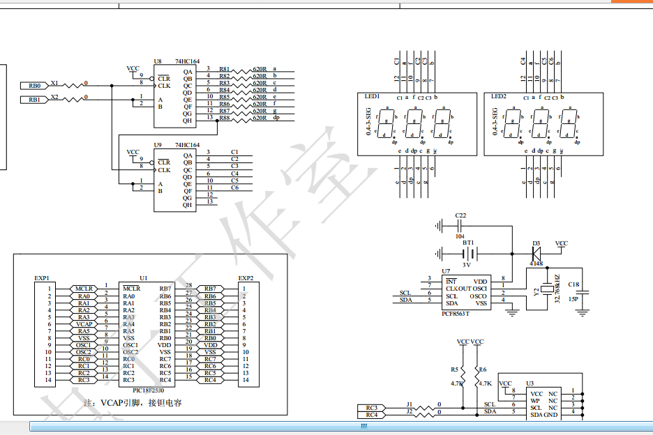

我想把數(shù)碼管顯示和定時(shí)器分離,搞74HC146清楚數(shù)碼管到底怎么驅(qū)動(dòng)的。或者哪位大神幫忙注釋下,

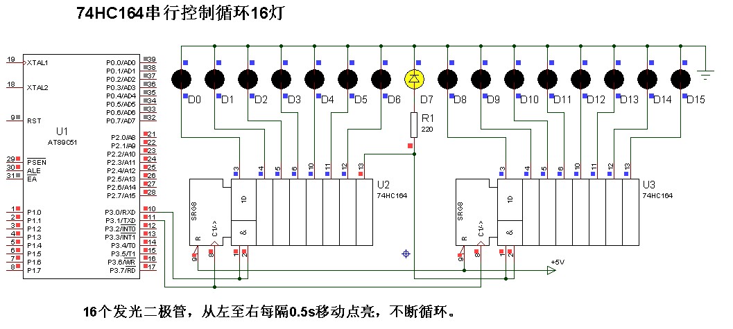

ID:111634 發(fā)表于 2016-7-3 11:15 | 顯示全部樓層
本帖最后由 zl2168 于 2016-7-3 11:21 編輯
是74HC164,不是74HC146。164是串入并出一位寄存器。
先給你個(gè)74HC164串入并出控制16循環(huán)燈案例吧
區(qū)別是:你的案例是8位段碼和6位位碼(共14位),我的案例是16位數(shù)據(jù),實(shí)際上是一樣的。
Proteus仿真一下,確認(rèn)有效。
實(shí)例42 74HC164串行輸出控制8-16循環(huán)燈.rar (53.19 KB, 下載次數(shù): 4)
以上摘自張志良編著《單片機(jī)實(shí)驗(yàn)實(shí)訓(xùn)100例》 ISBN 978-7-5124-1603-1,北航社出版
書中電路和程序設(shè)計(jì)有詳細(xì)說明,程序語句條條有注解。
ID:472325 發(fā)表于 2019-2-7 11:09 | 顯示全部樓層
要先保證一種情況下亮,定時(shí)與溫度只是錯(cuò)開不斷刷新的事
