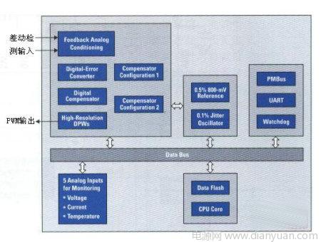

當今數字脈寬調制控制器UCD9K提供了全數字的電源管理能力,可關閉數字域內的多個反饋回路以及用于集成監控、通信、配置及監測的相關功能。以UCD9111,UCD9112為例討論其基本架構。 UCD9111,UCD9112隸屬于UCD9K系列。單相 UCD9111 與雙相 UCD9112 控制器采用 175ps分辨率的數字脈寬調制器(PWM) ,并可通過GUI 進行全面配置,從而無需單獨進行軟件編程即可對負載點電源轉換進行監控與管理。GUI 配置功能使設計人員能夠對電源電壓、電流閾值與響應、軟啟動、容限、環路補償以及眾多的其它功能進行智能管理。
圖2 (a) UCD9111/UCD9112結構示意框圖,
(b)不能使用示波器測量SMPS與示波器機殼間出現危險浮動電壓的顯示
⑴ 主要特點為:數字同步壓降PWM控制器,分辨率為175ps;數字控制,帶可編程PID補償;Vout可調.從Vin的1%至99%;可編程設定轉換頻率,最高可達2MHz/相位;可編程軟件啟動及軟件停止;可支持預先偏置輸出;0。5%內置微調800mV基準;Vin可調,從4。5V~15。5V(UCD7230);遙感差分放大器;通過PMBus總線實現電源監控;單偏壓供電(3。3Vdd);直觀的圖形用戶界面;內置熱傳感器;具有PMBus支持。
⑵ 圖形用戶界面(GUI)為:UCD9111/ UCD9112提供了一個直觀的圖形用戶界面,簡化了設計(見圖2(b)所示),可顯示轉換器的電流狀態。該器件還支持PMBus指令。
⑶ 圖形用戶界面的主要功能:PID系數編程;POL開啟/關閉ON/OFF;Vout設定值;轉換器轉換頻率設定;輸出電壓軟件啟動及軟件停止;故障門限配置;制造信息。

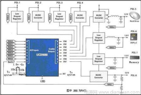

以UCD9080為例進行分析。單個UCD9080電源供電定序器可控制多達8組電壓軌(見圖3所示的Rail 0-7)及3個獨立數字I/O口的電源次序。該器件無需外置存儲器,采用單個3.3V電源支持運作。UCD9080采用20kHz的采樣率及3.5mV分辨率對所有的電壓軌進行監控,擁有強大的可配置能力,可實現對電源軌通電及斷電的定序。UCD9080還包括了其他選項,例如錯誤狀態下(如電源軌失效)的再定序。電源軌再定序可基于定時事件或基于與定時事件相關聯的其他電源軌,以實現調節。并且,每條電源軌都可實現對毛刺脈沖(gtitch)、低壓及過壓限侵害的監測。所監測的每條電源軌還可通過配置窗口設定以實現對其他電源軌的關斷。圖3為電源供電定序器UCD9080功能引腳示意圖。
圖3 電源供電定序器UCD9080功能引腳示意圖
電源供電定序器UCD9080的主要特點:單片設計,3.3V供電運行;額外的GPI 帶有設備復位控制、發光二極管控制等;有低壓及超壓監控;可通過運用Interdependency實現快速靈活的關閉功能;通過接口提供錯誤記錄和狀態監控;有閃存中的非揮發性錯誤記錄存儲功能,可以用于關鍵供電失敗時的現場調試;可以配置的排序功能,過壓/低壓閾值、關閉回應;操作簡單的Windows操作系統圖形用戶界面。
UCD9080的定序配置,應有以下內容:靈活的定序選項,包括基于時間和其它電源軌實現穩壓后定序(附加時間)及其它電源軌達到確定電壓值后定序;通電及斷電定序;可配置電壓軌從屬性(dependency)。

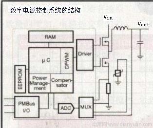

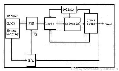

3.2 數字電源控制系統的實現
圖4(b)為數字電源控制系統的結構示意圖。輸出電壓的遙測與模擬系統相似。但是數字控制系統中使用模數轉換器替代了模擬控制系統中的誤差放大器,將采樣得到的電壓信號轉換為一個二進制數。除了輸出電壓,了解其它模擬參數也很重要,例如輸出電流和電源的溫度。當然使用多個分開的模數轉換器能夠測量各個參數,但是一般使用一個前置多路復用器的模數轉換器將會更經濟。復用器會在各個測得的模擬參數之間切換并將其按序(并-串)輸入模數轉換器。
由于多路復用器和模數轉換器的采樣速率是固定的,模數轉換器為每一個參數輸出一系列數字,每一系列數字是由一個已知的周期分開。這些數值提供給一個微處理器,為系統提供了工作流程。電路板上的程序存儲器存儲了微處理器的控制運算法,用于執行一系列基于模數轉換器輸出值的計算。這些計算的結果是一些參數,例如誤差信號,驅動級所需的脈寬,針對各種驅動輸出優化的延遲值,以及環路補償參數。模擬系統中外部環路不再需要補償元件。生產過程中,參數的比較參考值,例如輸出電壓、輸出電流、溫度限定值存儲在非易失性存儲器里,或者在系統啟動時可以下載到數據存儲器中。

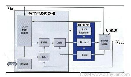

UCD7K驅動器不僅作為數宇控制器與電源極間的接口,還提供電源保護以及用于數字控制器的偏壓。UCD7K為新一代的數字電源設備驅動器,已經集成了以全時模式保護功率級的安全電路。另外,這些專用驅動器還集成了許多特殊的功能,如線性調節器及運算放大器等,以便為數字控制器供電,并幫助進行信號調節。
圖5所示為UCD7K驅動器與數字電源控制器與功率級連接示意圖,并實現保護與偏置的電源管理。
圖5  UCD7K驅動器與數字電源控制器與功率級連接示意圖
圖5右側蘭色框圖為UCD7K組成框圖,由3.3V線性調節器與驅動器及模擬脈沖限流器等3部分組成。而圖5左側灰色框圖為數字電源控制器組成框圖。UCD7K系列器件中還包含了精度為1%、電壓為3.3V、電流為10mA的線性穩壓器,該穩壓器在作為參考電壓的同時又為數字控制器供電。
UCD7K驅動器的主要特征為:高電流柵極驅動器,可編程模擬脈沖限流及電路板3.3V 、10mA線性穩壓器。其優點是:能與功率級相接;具有故障保護及靈活的過載保護;能為數字控制器提供電源。

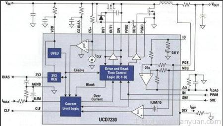

以UCD7230為例進行分析。UCD7230隸屬于UCD7K系列數宇控制兼容驅動器,可用于采用了數字控制技術的應用或是需求快速局部峰值電流限制保護的應用。UCD7230是同步壓降、4A MOSFET門驅動器。該器件極為適用于提供數字控制器間的橋接,例如UCD9K同步壓降控制器。圖6為UCD7230原理框圖。
圖6  UCD7230原理框圖
UCD7230器件具有快速的25ns逐周期電流限制保護,可保護電源免受不恰當輸入或過載電流的損害。UCD7230是具有大電流,高側及低側的4A驅動器,采用了TI的TrueDrive輸出架構。該架構在開關轉換的米勒上升區間向MOSFET的門電容輸出額定的電流,從而獲得更快的轉換速率。其主要特點為2MHz轉換頻率,雙限流保護,快速的電流感應電路,傳播延遲僅為25ns別;具有低失調、高增益差分電流感應放大器;具有3.3V、10mA內部穩壓器;具有+4A TrueDrive大電流驅動器;2 2nF負載時,上升下降時間為10nS(典型值);具有數字輸出電流限制標志位;電源電壓范圍為4 5v~15 5V。

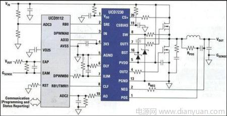

圖7為應用UCD7230數宇控制同步壓降與數字脈寬調制控制器UCD9112相接構成數字轉換器示意框圖。它反映了新型數字脈寬調制控制器UCD9112需要具備智能型集成MOSFET驅動器的UCD7230支持。
圖7  UCD7230數宇控制同步壓降與數字脈寬調制控制器UCD9112相接構成數字轉換器示意框圖。
