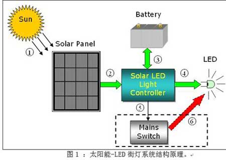

圖1是一個太陽能-LED街燈的結構示意圖。太陽能電池板在太陽光的照射下,其內部PN結會形成新的電子空穴對,在一個回路里就能產生直流電流;這個電流流入控制器,會以某種方式給蓄電池充電。蓄電池在白天的時候會接受充電,而在晚上則會提供能量給LED。LED的工作是通過控制器進行的,控制器在保證LED恒流工作的同時,也會監測LED的狀態以及控制工作時間長短。連續陰雨天以及蓄電池電能不足的情況下,控制器會發出控制信號來啟動外部的市電供電系統(不包含在控制器中),保證LED的正常工作。外部的市電供電系統只是作為后備能源,只有在蓄電池電能不足的情況下才會被使用。蓄電池的充電完全只是通過太陽能來實現的,以確保最大限度使用太陽能。

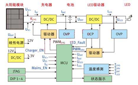

圖2是控制器的結構方框圖。太陽能電池板進來后會首先經過一個開關MOS管KCHG連接到直流/直流變換器(蓄電池充電電路),此變換器的輸出連接到蓄電池兩端(實際電路里會先通過一個保險絲再連到蓄電池上)。加上KCHG有兩個作用:一是防止太陽能電池輸出較低時由蓄電池過來的反充電流;二是當太陽能電池板極性接反時起到保護電路的作用。直流/直流變換器采用降壓拓撲結構,拓撲結構的選擇不僅得考慮太陽能電池板最大功率點電壓和蓄電池最大電壓,而且同時得兼顧效率和成本。蓄電池和LED之間也是通過一個直流/直流變換器(LED驅動電路),對LED要采用恒流控制方式,考慮到蓄電池電壓的波動范圍以及LED的工作電壓范圍,設計電路中采用反激式拓撲結構來保證恒流輸出。反激式拓撲的效率一般沒有簡單的升壓或者降壓電路高,如果要提升系統的效率,可以通過優化蓄電池電壓與LED電壓的關系來采用升壓或者降壓電路,提升效率并可能進一步減低成本。

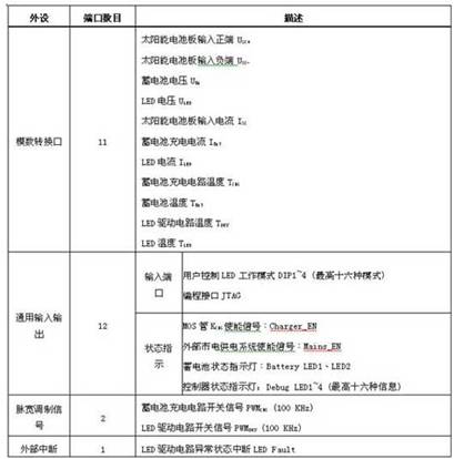

整個控制器的控制是通過一個MCU來實現,MCU的主要工作包括以下幾點:一是采用MPPT算法來優化太陽能電池板工作效率;二是針對蓄電池不同狀態采用合適的充電模式;三是保證LED驅動電路的恒流輸出;四是判斷白天黑夜并以此來切換蓄電池充電和放電模式;最后就是提供監控保護、溫度監測、狀態輸出和用戶控制輸入檢測(DIP1~4)等功能。MCU的選擇最主要是滿足ADC、GPIO和外部中斷的需要,不需要單純追求速度。表1列出了實際電路中MCU外圍設備的使用情況,考慮到以后擴展的需要,主控芯片使用STM32F101RXT6 (意法半導體最新款STM32系列MCU,采用Cortex-M3內核)。
表1: MCU外設分配。
控制器輔助電源直接從蓄電池變換而來,蓄電池輸入通過線性電源(L78L12)得到12V,供給邏輯電路和PWM開關信號放大;3.3V通過12V接開關電源(L5970D)而來,主要給MCU和周邊電路供電,之所以用開關電源是為了提高轉換效率(減少蓄電池耗電)以及在以后擴展系統時可以提供足夠負載,當然,為了減少成本,完全可以用線性電源來實現。

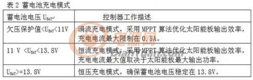

當系統檢測到環境光充足,控制器就會進入充電模式。蓄電池充電有兩個比較重要的電壓值:深度放電電壓和浮充充電電壓。前者代表在正常使用情況下蓄電池電能被用完的狀態,而后者則代表蓄電池充電的最高限制電壓,這些參數應該從蓄電池產品手冊上可以查到。在設計電路中針對12V蓄電池,分別設置深度放電電壓為11V和浮充充電電壓為13.8V(皆為在室溫條件下的電壓值,軟件中這兩個值增加了相應的溫度補償),具體充電模式如表2所示。
從表2中可以看到涓流充電模式和恒流充電模式會用到MPPT算法,MPPT算法有很多種方式可以實現,業界有不少的論文對此進行了探討,總的來說各有優劣,設計電路中采用相對簡單的擾動觀察法來實現(Perturbance and Observation)。這個控制方法的基本思想是通過增大或者減少充電電路開關信號PWMCHG占空比,然后觀察輸出功率是變大還是變小,以此來決定下一步是增大還是減少占空比。由于太陽能板的輸出變化相對比較緩慢,而且是單極點,所以這種方式還是能收到比較好的效果。
