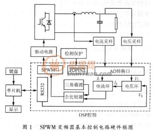

圖l為變頻電源基本控制電路硬件框圖。變頻電源采用高頻SPWM技術(shù)和通用電壓型單相全橋逆變電路,選取ICBT功率模塊作為開關(guān)器件,控制電路采用全數(shù)字化設(shè)計(jì)。
輸出電壓和電感電流通過采樣網(wǎng)絡(luò),將輸入信號(hào)轉(zhuǎn)換為TMS320LF2407所需要的電平,接至TMS3201F2407的A/D轉(zhuǎn)換口。通過鍵盤鍵入所要求的輸出電壓值、頻率值,由SCI模塊與DSP實(shí)現(xiàn)通訊。得到逆變器當(dāng)前工作的基準(zhǔn)電壓信號(hào),經(jīng)過電壓電流調(diào)節(jié)器獲得實(shí)際的正弦調(diào)制信號(hào),與DSP定時(shí)器產(chǎn)生的三角波載波信號(hào)相交截,輸出帶有一定死區(qū)的驅(qū)動(dòng)控制信號(hào),經(jīng)驅(qū)動(dòng)單元進(jìn)行隔離放大后送到IGBT。DSP可以把當(dāng)前時(shí)刻的輸出電壓、頻率值送給單片機(jī)并在8位LED上顯示出來。為了保證過壓、欠壓、過流(過載)的情況下能有效地保護(hù)功率開關(guān)和負(fù)載,在本系統(tǒng)中設(shè)置了保護(hù)電路,一旦出現(xiàn)故障,PDPINT引腳為低電平狀態(tài),封鎖驅(qū)動(dòng)脈沖控制信號(hào),切斷變頻電源輸出。

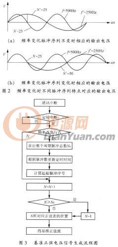

圖2中,在N=25時(shí)刻頻率從500Hz變化到250Hz,由于N=25對(duì)應(yīng)輸出頻率500Hz為零點(diǎn)處,對(duì)應(yīng)于輸出頻率250Hz為正峰值處,所以如果不改變輸出脈沖序列,則會(huì)導(dǎo)致輸出電壓相位和電壓值都出現(xiàn)跳變,如圖2(a)所示;圖2(b)中按一定的規(guī)律改變輸出脈沖序列,輸出電壓相位和電壓值就不會(huì)出現(xiàn)跳變。為了保證在頻率切換過程中電壓的相位變化最小,輸出電壓值不發(fā)生較大的跳變,應(yīng)按下式來確定新的脈沖序列中起始的脈沖序號(hào)N′,即令:
具體流程如圖3所示。

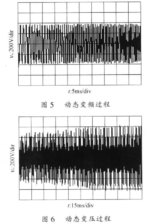

根據(jù)上述基本編程思路,編制了一個(gè)凋制比N可任意改變的通用SPWM產(chǎn)生軟件,只要通過按鍵輸入相應(yīng)的數(shù)據(jù),就可以根據(jù)負(fù)載的需要產(chǎn)生任意輸出頻率和電壓幅值的SPWM波。研制了一臺(tái)容量為5000VA的變頻器樣機(jī),并進(jìn)行了實(shí)驗(yàn),實(shí)驗(yàn)結(jié)果表明,輸出電壓波形光滑,波形失真度低,輸出電壓的THD≤2%。圖5中,通過實(shí)時(shí)改變給定頻率以調(diào)節(jié)輸出電壓頻率,頻率由低逐漸增高,圖6中,通過實(shí)時(shí)改變給定電壓幅值以調(diào)節(jié)輸出電壓,電壓由低逐漸增高。從頻率、電壓的動(dòng)態(tài)過程可以看出系統(tǒng)實(shí)現(xiàn)了實(shí)時(shí)變頻和變壓。
