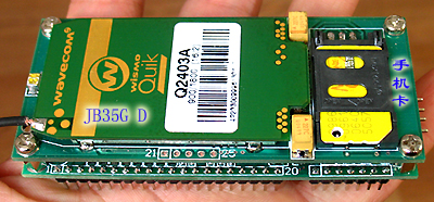

JB35GD
    常見的家庭防盜報警器都是通過電話線撥號報警的,然而固定電話配線箱一般都集中放置在居民樓的樓道里,如果小偷入室以前先打開配線箱把電話線破壞了,系統就不可能報警了。如果用JB35GD開發的家庭GSM防盜報警器,就完全可以避免被破壞的可能,大大增加了報警器的可靠性和安全性。
    用JB35GD開發汽車GSM報警器,直接把車輛報警短信發到用戶的手機里,可以在全球任何一個角落監控你的汽車,徹底解決你在高層住宅樓上或商場內聽不到車輛報警聲音的矛盾。還能用手機遠程遙控被盜汽車斷油、斷電。利用手機SIM卡的基站定位功能還能大至確定被盜汽車的位置。利用JB35GD向外發短信或撥打電話報警,可以做到現場無任何聲音,徹底解決汽車停在住宅小區內報警噪音擾民的問題,真正做到綠色環保。
JB35GD系列短信模塊有著以下一些特點:
1.模塊可以直接驅動8路繼電器。8路繼電器可以用短信遙控、短信定時遙控、DTMF遙控、振鈴遙控來控制。
2.具有短信遙控結果回傳功能。模塊在收到遙控短信后,能把控制結果仍以短信的形式回傳。
3.設有來電號碼過濾器,拒絕非法手機遙控模塊繼電器,使你的手機具有遙控“身份證”的作用。
4.模塊的設計思路以人性化為本,以直觀的中文作為短信遙控指令和報警短信內容,且用戶可自定義。
5.模塊內可以預先存入20條報警短信內容和發送手機號,可以在有線或無線傳感器的觸發下對應發送。
6.12個無線報警防區(需在JB35G的擴展管腳上增配315M解碼接收板)。
7.8個有線報警防區,采用上下沿跳變觸發報警,適合接任何形式的傳感器。
8.每路有線和無線報警防區觸發后,能同時向6個手機發送報警短信、向6個手機撥打報警電話。
9.報警短信內容和號碼的設置可以用電腦軟件改寫,也可以用手機發短信來改寫。
10.設防/解防控制腳,通過外接高低電平來控制12個無線防區和8個有線防區的設防、解防。
11.可以通過手持遙控器對模塊進行設防、解防、半設防、禁止解防(需增配315M接收板和遙控器)。
12.可以通過短信和電話控制模塊進行設防、解防。
13.可以通過短信定時遙控功能,實現每天幾點幾分自動設防,幾點幾分自動解防。
14.支持語音通話功能,可以用模塊開發車載電話。
15.報警后可以監聽環境聲音。
16.智能化RS232、TTL串口,既能傳送數據,又能把計算機文本發送給普通手機閱讀。
17.來電顯示號碼可以通過串口輸出。
18.工作電壓采用12V直流供電,兼容汽車供電系統。
19.具有免話費的振鈴遙控功能。通過撥打電話時的來電顯示和振鈴聲的觸發下,使繼電器的狀態翻轉。
20.JB35GD增配了短信測量A/D轉換板,就能把現場采集測量到的5路溫度數據和8路電壓量數據以短信的形式發到你的手機上,實現遠程漫游監測。
    JB35GD短信模塊是一個由GSM模塊加上單片機組成的一個控制系統。GSM或CDMA手機模塊主要是用來建立無線信道,并接收和發出短消息。單片機系統用來控制手機模塊,并且對收到的短消息信息進行解釋并執行。單片機控制板采用雙CPU模式,使系統能同時處理多項任務,采用獨立時鐘的看門狗電路,防止軟件死機。由MT8870負責雙音頻解碼,完成DTMF通話遙控,MAX232完成和計算機的RS232通訊,CD4094完成輸出串行轉并行的八路隔離驅動繼電器。
    該模塊機體積非常小巧,沒有設計話筒插座,但是板上預留了接口,模塊上21~25引腳的含義是:21、22接駐極體話筒,23、24接32歐姆左右的喇叭,25是地。
管腳描述:
1腳: 接地 GND
2腳: 正電源 VCC +12V
3腳: 第八路三極管集電極開路輸出,可直接驅動繼電器。
4腳: 第七路三極管集電極開路輸出,可直接驅動繼電器。
5腳: 第六路三極管集電極開路輸出,可直接驅動繼電器。
6腳: 第五路三極管集電極開路輸出,可直接驅動繼電器。
7腳: 第四路三極管集電極開路輸出,可直接驅動繼電器。
8腳: 第三路三極管集電極開路輸出,可直接驅動繼電器。
9腳: 第二路三極管集電極開路輸出,可直接驅動繼電器。
10腳: 第一路三極管集電極開路輸出,可直接驅動繼電器。
11腳: 有線報警傳感器S1輸入,下降沿觸發,受20腳設防、解防控制。
12腳: 有線報警傳感器S2輸入,下降沿觸發,受20腳設防、解防控制,對應報警設置(一)短信。
13腳: 忙閑狀態輸出(低電平0V:表示JB35GD處于空閑待機狀態;高電平5V:表示JB35GD處于忙的狀態)
14腳: 有線報警傳感器S3輸入,下降沿觸發,受20腳設防、解防控制。
15腳: 有線報警傳感器S4輸入,上升沿觸發,受20腳設防、解防控制。
16腳: 有線報警傳感器S5輸入,上升沿觸發,受20腳設防、解防控制。
17腳: 有線報警傳感器S6輸入,上升沿觸發,受20腳設防、解防控制。
18腳: 有線火災煙霧傳感器S7輸入,下降沿觸發,24小時永遠設防。
19腳: 有線緊急按鈕S8輸入,下降沿觸發,24小時永遠設防。
20腳: 設防/解防控制腳,通過外接高低電平來控制系統的無線報警輸入和有線報警輸入的設防、解防。
JB35GD右側擴展管腳描述:
21腳: 連接315M解碼接收板上的PT2272的VT腳。
22腳: 連接315M解碼接收板上的PT2272的13腳。
23腳: 連接315M解碼接收板上的PT2272的12腳。
24腳: 連接315M解碼接收板上的PT2272的11腳。
25腳: 連接315M解碼接收板上的PT2272的10腳。
26腳: 給外部的315M解碼接收板提供+5V的工作電源。
27腳: 接地 GND,連接315M解碼接收板上的接地 GND。
使用時第一步,接通12V穩壓直流電源。(如果驅動8只繼電器,則必須保證穩壓電源的輸出電流≥1000mA,變壓器功率≥10W。)
    如果是第一次接通電源,須等待20秒~10分鐘,LED光才亮,進入待機狀態。如果是第二次以后接通電源,則只須等待20~30秒,LED發光管亮,進入待機狀態。(在此等待時間內JB35先進行GSM網絡搜尋,再進行SIM卡格式化過程。GSM網絡搜尋大約須要20~30秒時間。SIM卡格式化過程大約須要1秒~10分鐘不等。格式化SIM卡的目的是刪除SIM卡內的電話簿和短信箱中的內容,因為這些存儲空間是JB35以后用來存儲運行中一些重要數據的。格式化時間的長短取決于電話簿里的內容多少,如果電話簿內容本身為空,則只須10秒就完成格式化。)登陸網絡成功以后LED會變成常亮,而且手機模塊上的一個綠色貼片LED也會以0.5HZ的頻率閃光,表示網絡連接成功。
