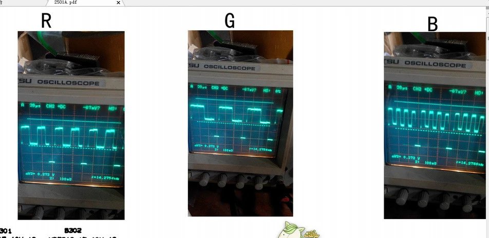

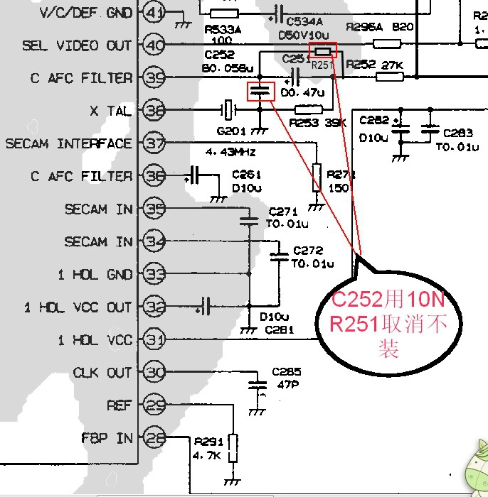

   這臺彩電到手時就是顏色不對,用信號發生器發出彩條用示波器測 RGB三色都不對,對LA76810進行電壓測量發現RGB電壓都不對,很快發現10N電容不對,換了電壓對了但是顏色還是不對,最后發31腳電壓不對才2.5正常要4.2,查外圍發現也是10N電容不對,更換后顏色對了,但是新的問題又來了,四川衛視沒有顏色,四川公共頻道也沒有換晶振無效,無意將R251取消后正常了,到此問題全部搞定
