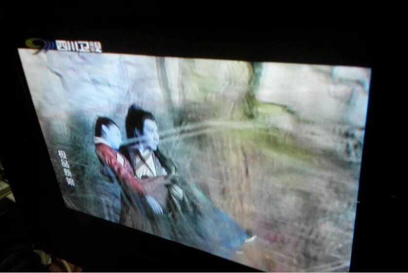

長虹CHD29876有時開機色彩不對,像是消磁電阻故障.

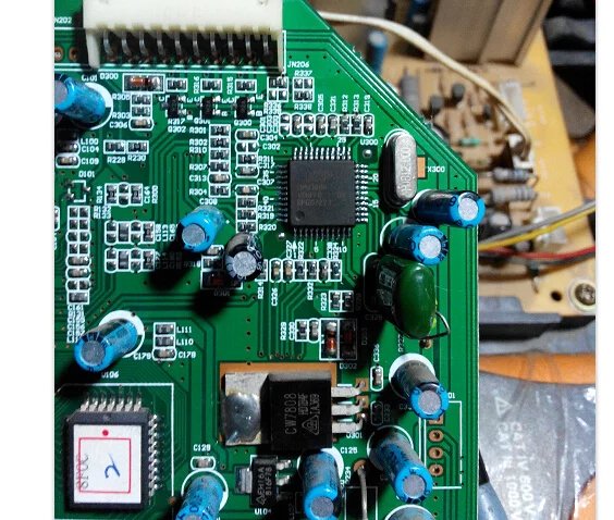

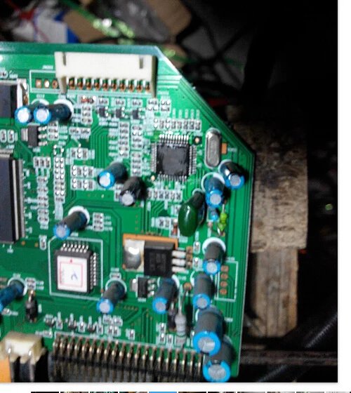

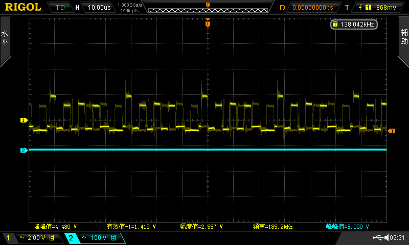

拆機發出原消磁電阻已換過了,而且消磁專用的繼電器也被下接短接了.接上工裝發現開機電流正常在1.5A左右說明消磁電路已工作.說明問題在別處.接下來我用信號發生器5518加示波器進行維修,發現RGB波形都不正常.代換12M晶振無效.以為是8380故障結果換了一片,還是不對.最后通電路分析測量了HTV180在故障時輸出來的波形也是錯的.說明故障就在HTV180用頻率計測試發現頻率為是24.110025M大了0.1,沒有重視.直接換了HTV180以為故障解決了結果還是不行.維修陷入了困境.因為有時開機是對的有時不對,在開機正常時對24M晶振進行測量時發現是24.000125和先測的少了0.1M會不會就是這個故障了.在舊板拆了一個24M裝上開機測24.00012M.彩色也對了故障解決
