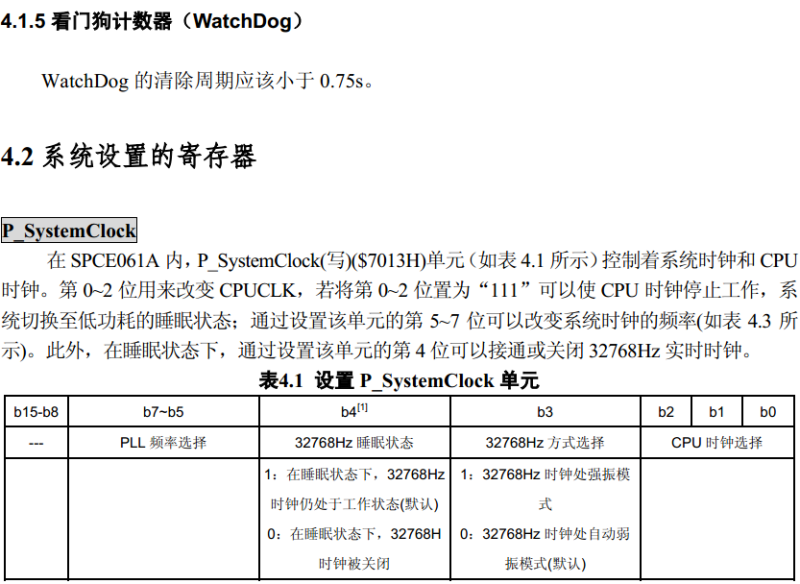

今天嘗試點亮led,發現點亮一點時間后周期會變長,搗鼓了半天,終于找出問題所在,下面一段文字摘自資料原文:
        此外,32768Hz RTC 振蕩器有兩種工作方式:強振模式和自動弱振模式。處于強振模式時,
RTC 振蕩器始終運行在高耗能的狀態下。處于自動弱振模式時,系統在上電復位后的前7.5s 內
處于強振模式,然后自動切換到弱振模式以降低功耗。CPU 被喚醒后默認的時鐘頻率為Fosc/8,
用戶可以根據需要調整該值。CPU 被喚醒后經過32 個時鐘周期的緩沖時間后再進行其它的操作,
這樣可以避免在系統被喚醒后造成ROM讀取錯誤。

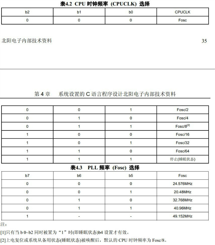

注意以上文字中的"處于自動弱振模式時,系統在上電復位后的前7.5s 內
處于強振模式,然后自動切換到弱振模式以降低功耗。",這就是為什么開機一段時間后點亮頻率會降低的原因了,這段過渡時間剛好在7.5S左右。
結合插圖可以看出,*P_SystemClock必須預先設置好,使CPU始終處于強振狀態,才能確保芯片按照預期效果正常工作。
