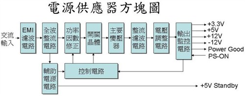

    常見的計(jì)算機(jī)用電源的功能是將輸入的交流市電(AC110V/220V),經(jīng)過隔離型交換式降壓電路轉(zhuǎn)換出各硬件所需的各種低壓直流電:3.3V、5V、12V、-12V及提供計(jì)算機(jī)關(guān)閉時(shí)待命用的5V Standby(5VSB)。所以電源內(nèi)部同時(shí)具備了耐高壓、大功率的組件以及處理低電壓及控制信號(hào)的小功率組件。
    電源轉(zhuǎn)換流程為交流輸入→EMI濾波電路→整流電路→功率因數(shù)修正電路(主動(dòng)或是被動(dòng)PFC)→功率級(jí)一次側(cè)(高壓側(cè))開關(guān)電路轉(zhuǎn)換成脈流→主要變壓器→功率級(jí)二次側(cè)(低壓側(cè))整流電路→電壓調(diào)整電路(例如磁性放大電路或是DC-DC轉(zhuǎn)換電路)→濾波(平滑輸出紋波,由電感及電容組成)電路→電源管理電路監(jiān)控輸出。

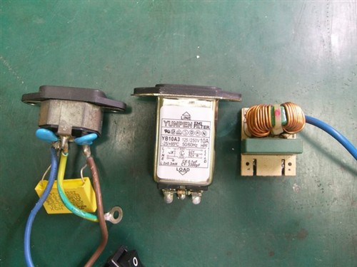

■ 交流電輸入插座
    此為交流電從外部輸入電源的第一道關(guān)卡,為了阻隔來自電力在線干擾,以及避免電源運(yùn)作所產(chǎn)生的交換噪聲經(jīng)電力線往外散布干擾其它用電裝置,都會(huì)于交流輸入端安裝一至二階的EMI(電磁干擾)Filter(濾波器),其功能就是一個(gè)低通濾波器,將交流電中所含高頻的噪聲旁路或是導(dǎo)向接地線,只讓60Hz左右的波型通過。
    上面照片中,中央為一體式EMI濾波器電源插座,濾波電路整個(gè)包于鐵殼中,能更有效避免噪聲外泄;右方的則是以小片電路板制作EMI濾波電路,通常使用于無足夠深度安裝一體式EMI濾波器的電源供應(yīng)器,少了鐵皮外殼多少會(huì)有噪聲泄漏情形;而左邊的插座上只加上Cx與Cy電容(稍后會(huì)介紹),使用這類設(shè)計(jì)的電源,其EMI濾波電路通常需要做在主電路板上,若是主電路板上的EMI電路區(qū)空空如也,就代表該區(qū)組件被省略掉了。
    目前使用12公分風(fēng)扇的電源供應(yīng)器內(nèi)部空間都不太能塞下一體式EMI濾波器,所以大多采用照片左右兩邊的做法。

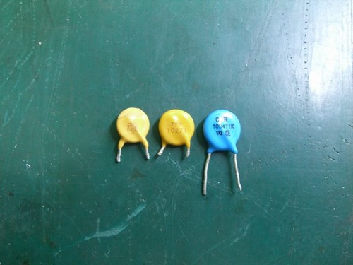

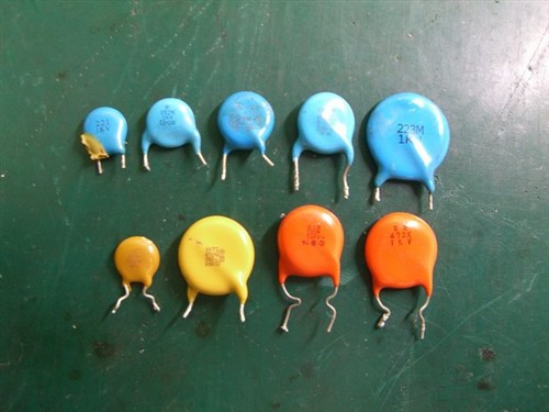

■ Y電容(Cy,又稱為線路旁通電容器)
    Y電容為跨接于浮接地(FG)和火線(L)/中性線(N)之間,用來消除高通常態(tài)及共態(tài)噪聲。
Y電容的外觀如照片呈圓餅狀
    而計(jì)算機(jī)用電源中的FG點(diǎn)與金屬外殼、地線(E)及輸出端0V/GND共接,所以未連接接地線時(shí),會(huì)經(jīng)由兩顆串聯(lián)的Cy電容分壓出輸入電源一半的電位差(Vin/2),人體碰觸到后就有可能產(chǎn)生感電現(xiàn)象。

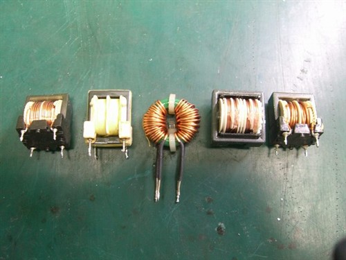

■ 共態(tài)扼流圈(交連電感)
    共模態(tài)扼流圈在濾波電路中為串聯(lián)在火線(L)與中性線(N)上,用來消除電力在線低通共態(tài)以及射頻噪聲。有些電源的輸入端線路,會(huì)有纏繞在磁芯上的設(shè)計(jì),也可以當(dāng)作是簡單的共態(tài)扼流圈。
    其外觀有環(huán)形與類似變壓器的方形,部分可以見到外露的線圈。
    所謂共態(tài)噪聲,代表是L/N線對(duì)于地線E間的噪聲,而常態(tài)噪聲,則是L與N線之間的噪聲,EMI濾波器功能主要是消除及阻擋這兩類噪聲。在EMI濾波電路之后的是瞬時(shí)保護(hù)電路及整流電路,常見的組件如下。

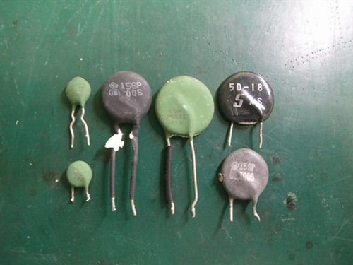

■ 負(fù)溫度系數(shù)電阻(NTC)
    因?yàn)殡娫唇油娫此查g,其內(nèi)的高壓端電解電容屬于無電狀態(tài),充電瞬間將產(chǎn)生過大電流突波以及線路壓降,可能使橋式整流器等組件超出其額定電流而燒壞。NTC使用時(shí)串聯(lián)于L或N線路上,啟動(dòng)時(shí)其內(nèi)部阻抗值可以限制充電瞬間的電流值,而負(fù)溫度系數(shù)的定義是其電阻會(huì)隨其溫度上升而降低,所以隨著電流流過本體使溫度逐漸升高后,其阻值會(huì)隨著降低,避免造成不必要功率消耗。
其外觀大多為黑色及墨綠色的圓餅狀元件
    但其缺點(diǎn)是電源處于熱機(jī)狀態(tài)下啟動(dòng)時(shí),其保護(hù)效果會(huì)打上折扣,且即使阻抗可隨溫度降低,仍會(huì)消耗些許功率,所以目前高效率電源大多采用更進(jìn)階的瞬時(shí)保護(hù)電路。

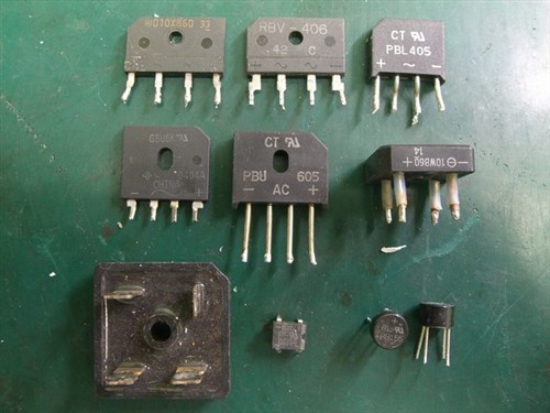

■ 橋式整流器
    內(nèi)部由四顆二極管交互連接所構(gòu)成的橋式整流器,其功用是將輸入交流進(jìn)行全波整流后,供后端交換電路使用。
    其外觀與大小會(huì)隨著組件額定電壓及電流的不同而有所差異,部分電源供應(yīng)器會(huì)將其固定于散熱片上,協(xié)助其散熱,以利穩(wěn)定的長時(shí)間運(yùn)作。經(jīng)過整流后,便進(jìn)入功率級(jí)一次側(cè)的交換電路,這里的組件決定了電源供應(yīng)器的各路最大輸出能力,是電源供應(yīng)器相當(dāng)重要的一部份。

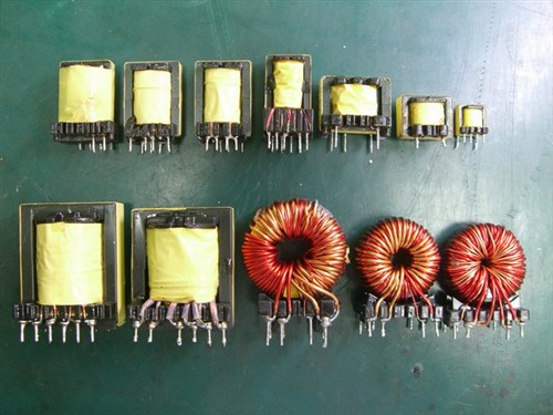

■ 變壓器
    為何稱為隔離型交換式降壓電源,就是因?yàn)槭褂米儔浩髯鳛楦叩碗妷悍指簦⒗么拍苓M(jìn)行能量交換,不僅可以避免高低壓電路故障時(shí)的漏電危險(xiǎn),也能簡單產(chǎn)生多種電壓輸出。因其運(yùn)作頻率較高,變壓器體積較一般交流變壓器要來得小。
    因?yàn)樽儔浩鳛楣β蕚鬟f路徑之一,目前大輸出電源有使用多變壓器的設(shè)計(jì),避免單一變壓器發(fā)生飽和現(xiàn)象而限制功率的輸出。照片中上方較小的變壓器為輔助電源電路以及信號(hào)傳遞用的脈沖變壓器,下方較大者為主要功率變壓器以及環(huán)形的二次側(cè)調(diào)整用變壓器。
    以變壓器作為隔離分界,二次側(cè)的輸出電壓已經(jīng)比一次側(cè)要低上許多,不過還需要經(jīng)過整流、調(diào)整以及濾波平滑等電路,才會(huì)變成計(jì)算機(jī)零件所需的各電壓直流電。

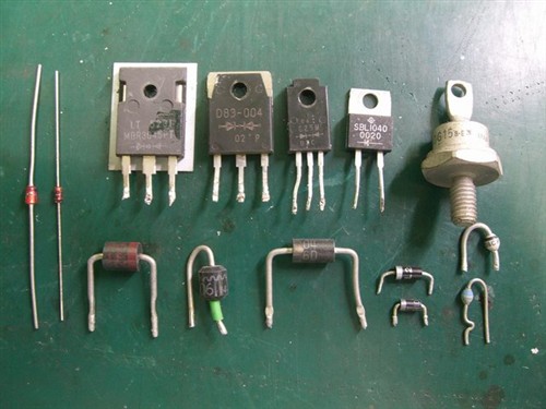

■ 二極管
    電源供應(yīng)器內(nèi)部,隨著各部電路要求及輸出大小而使用不同種類以及規(guī)格,除了一般的硅二極管外,還有蕭特基障壁二極管(SBD)、快速回復(fù)二極管(FRD)、齊納二極管(ZD)等種類。
圖片中為二極管常見的封裝形式
    FRD主要用于主動(dòng)功率因數(shù)修正以及功率級(jí)一次側(cè)電路;SBD用于功率級(jí)二次側(cè),將變壓器輸出進(jìn)行整流;ZD則是作為電壓參考用。

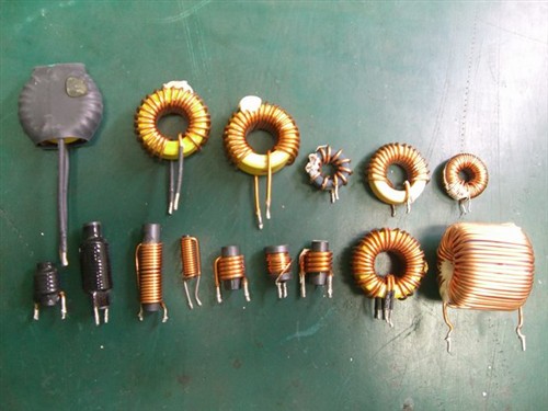

■ 電感器
    電感器隨著磁芯結(jié)構(gòu)、感抗值、電路上安裝位置的不同,可以作為交換電路中的儲(chǔ)能組件、磁性放大電路的電壓調(diào)整組件以及二次側(cè)整流后輸出濾波使用,于電源供應(yīng)器中廣泛使用。
    圖片中電感形狀有環(huán)形及圓柱型,隨著感值及電流承受力而有不同的圈數(shù)以及漆包線粗細(xì)。

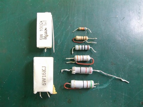

■ 電阻器
    電阻器用于限制電路上流過的電流,并于電源供應(yīng)器關(guān)閉后釋放電容器內(nèi)所儲(chǔ)存的電荷,避免產(chǎn)生電擊事故。
    圖片中左方為大功率水泥電阻,可承受較大功率超額,右方則為一般常見的電阻,其上的色碼標(biāo)示出其阻值及誤差。

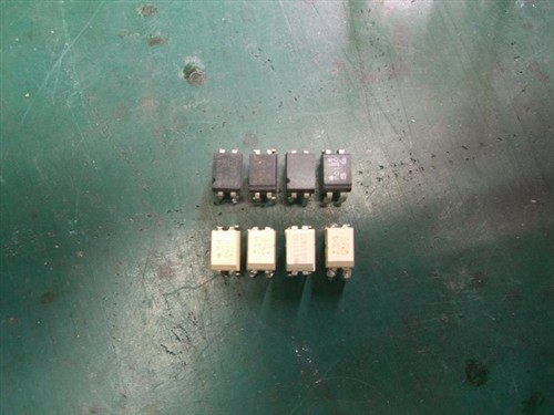

■ 光耦合器
    光耦合器主要是用于高壓電路與低壓電路的信號(hào)傳遞,并維持其電路隔離,避免發(fā)生故障時(shí)高低壓電路間產(chǎn)生異常電流流動(dòng),使低壓組件損壞。其原理就是使用發(fā)光二極管與光敏半導(dǎo)體管,利用光來進(jìn)行信號(hào)傳遞,且因?yàn)閮烧卟o電路上的連結(jié),所以可以維持兩端電路的隔離。
