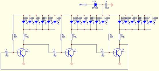

    從原理圖上可以看出,18只LED被分成3組,分別是LED1-LED6、LED7-LED12、LED13-LED18,每當電源接通時,3只三極管會爭先導通,但由于元器件存在差異,只會有1只三極管最先導通,這里假設V1最先導通,則LED1-LED6點亮,由于V1導通,其集電極電壓下降使得電容C2左端下降,接近0V,由于電容兩端的電壓不能突變,因此V2的基極也被拉到近似0V,V2截止,故接在其集電極的LED7-LED12熄滅。此時V2的高電壓通過電容C3使V3集電極電壓升高,V3也將迅速導通,LED13-LED18點亮。因此在這段時間里,V1、V3的集電極均為低電平,LED1-LED6和LED13-LED18被點亮,LED7-LED13熄滅,但隨著電源通過電阻R3對C2的充電,V2的基極電壓逐漸升高,當超過0.7V時,V2由截至狀態變為導通狀態,集電極電壓下降,LED7-LED12點亮。與此同時,V2的集電極下降的電壓通過電容C3使V3的基極電壓也降低,V3由導通變為截至,其集電極電壓升高,LED13-LED8熄滅。接下來,電路按照上面敘述的過程循環,3組18只LED便會被輪流點亮,同一時刻有2組共12只LED被點亮。這些LED被交叉排列呈一個心形圖案,不斷的按照順時針方向循環閃爍發光,達到流動顯示的效果。
  • 組裝調試及注意事項

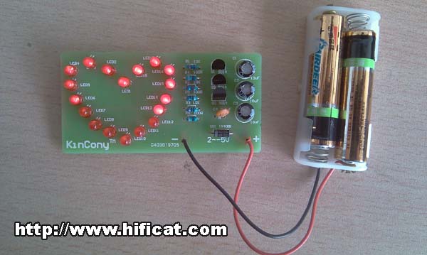

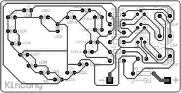

裝配過程可參考上面的原理圖和PCB版圖,安裝調試很簡單,焊接時位置不要裝錯,極性不反,基本沒有問題,無需調試。焊接完成后效果圖如下
好了,裝上電池盒,我們看看效果
    焊接組裝好的心形循環燈最適合在夜間相對較黑的環境中使用,距離2米以外觀看效果更加生動、有趣。你可以在喜慶的節日,慶祝活動、溫馨紀念日等場合里拿出來展示。做為點綴裝飾,你會贏得親朋好友的贊許、還有他們新奇的目光。相信通過這款套件的制作和演示,你會體驗到一次難忘的實踐鍛煉過程,盡享圓滿成功時的喜悅!
