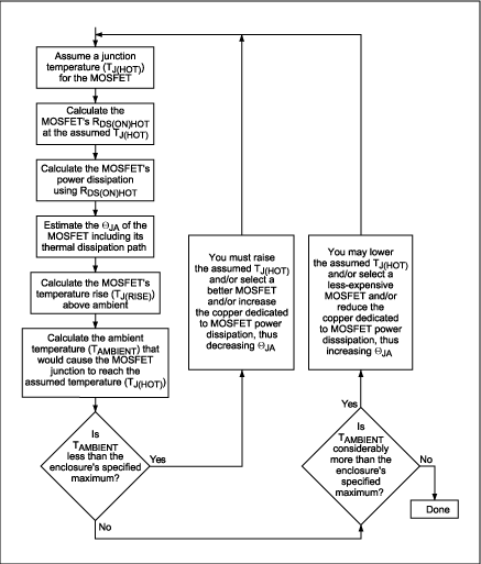

由于MOSFET的功率耗散很大程度上依賴于它的導通電阻(RDS(ON)),計算RDS(ON)看上去是一個很好的出發點。但是MOSFET的RDS(ON)與它的結溫(TJ)有關。話說回來,TJ又依賴于MOSFET的功率耗散以及MOSFET的熱阻(ΘJA)。這樣,似乎很難找到一個著眼點。由于功率耗散的計算涉及到若干個相互依賴的因素,我們可以采用一種迭代過程獲得我們所需要的結果(圖1)。
圖1. 該流程圖展示了選擇各MOSFET (同步整流器和開關MOSFET)的迭代過程。在這個過程中,各MOSFET的結溫為假設值,兩個MOSFET的功率耗散和允許環境溫度通過計算得出。當允許的環境溫度達到或略高于我們所期望的機箱內最高溫度時(機箱內安裝了電源及其所驅動的電路),這個過程就結束了。
迭代過程始于為每個MOSFET假定一個結溫,然后,計算每個MOSFET各自的功率耗散和允許的環境溫度。當允許的環境氣溫達到或略高于電源及其所驅動的電路所在的機殼的期望最高溫度時,這個過程便結束了。

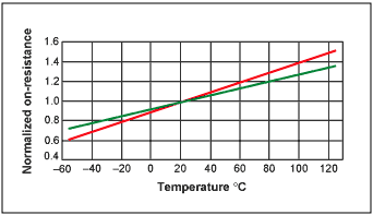

對于開關MOSFET和同步整流器,我們可以選擇一個最大允許的管芯結溫(TJ(HOT))作為迭代過程的出發點。多數MOSFET的數據資料只規定了+25°C下的最大RDS(ON),不過最近有些MOSFET文檔也給出了+125°C下的最大值。MOSFET的RDS(ON)隨著溫度而增加,典型溫度系數在0.35%/°C至0.5%/°C之間(圖2)。
圖2. 典型功率MOSFET的導通電阻的溫度系數在0.35%每度(綠線)至0.5%每度(紅線)之間

在下面的章節中,我們將討論如何計算各個MOSFET在給定的管芯溫度下的功率消耗,以及完成迭代過程的后續步驟(整個過程詳述于圖1)。

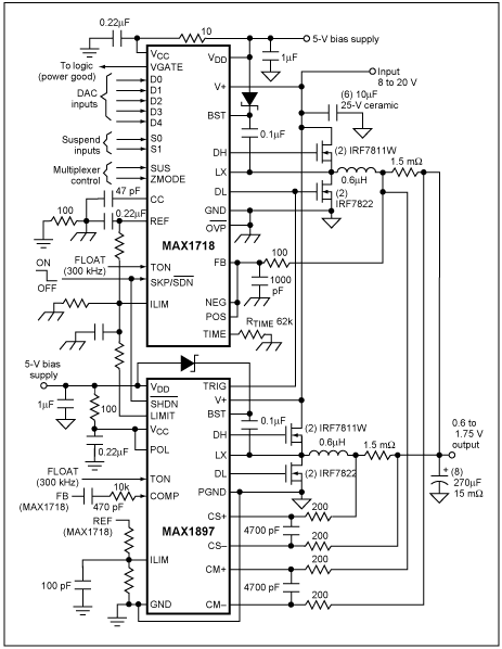

設計實例圖3所示的CPU核電源提供1.5V/60A輸出。兩個工作于300kHz的相同的30A功率級總共提供60A輸出電流。MAX1544 IC驅動兩級電路,采用180°錯相工作方式。該電源的輸入范圍7V至24V,機殼的最大額定環境溫度為+60°C。
圖3. 該降壓型開關調節器中的MOSFET經由本文所述的迭代過程選出。板級設計者通常采用該類型的開關調節器驅動今天的高性能CPU。
同步整流器由兩片并聯的IRF6603 MOSFET組成,組合器件的最大RDS(ON)在室溫下為2.75mΩ,在+125°C (預定的TJ(HOT))下近似為4.13mΩ。在最大占空比94%,30A負載電流,以及4.13mΩ最大RDS(ON)時,這些并聯MOSFET的功耗大約為3.5W。提供2in2銅膜來耗散這些功率,總體ΘJA大約為18°C/W,該熱阻值取自MOSFET的數據資料。組合MOSFET的溫升將接近于+63°C,因此該設計應該能夠工作在最高+60°C的環境溫度下。
開關MOSFET由兩只IRF6604 MOSFET并聯組成,組合器件的最大RDS(ON)在室溫下為6.5mΩ,在+125°C (預定的TJ(HOT))下近似為9.75mΩ。組合后的CRSS為380pF。MAX1544的1Ω高邊柵極驅動器可提供將近1.6A的驅動。VIN = 7V時,阻性損耗為1.63W,而開關損耗近似為0.105W。輸入為VIN = 24V時,阻性損耗為0.475W 而開關損耗近似為1.23W。總損耗在各輸入工作點大致相等,最壞情況(最低VIN)下的總損耗為1.74W。
28°C/W的ΘJA將產生+46°C的溫升,允許工作于最高+80°C的環境溫度。若環境溫度高于封裝的最大規定溫度,設計人員應考慮減小用于MOSFET的覆銅面積,盡管該步驟不是必須的。本例中的覆銅面積只單獨考慮了MOSFET的需求。 如果還有其它器件向這個區域散熱的話,可能還需要更多的覆銅面積。如果沒有足夠的空間增加覆銅,則可以降低總功耗,傳遞熱量到低耗散區,或者采用主動的辦法將熱量移走。
