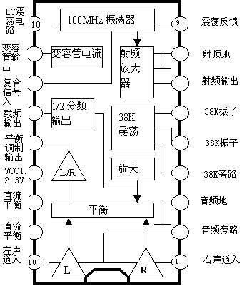

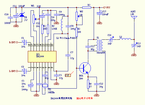

小型立體聲調頻發射機

感覺應該可以

可以是可以,沒有BH1417高穩定度高分離度,1417也不需要38K晶振,也不需要電感調頻率,

這個發射片子出來可有年頭了

很好,發射距離和音質怎么樣。

看這個片子   以前的無線電 電子制作之類的雜志有不少這樣的文章介紹吧
