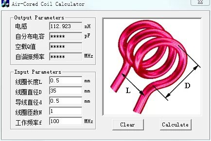

用空芯線圈電感計算工具計算電感,手頭有根網線,抽一根出來測量銅絲直徑是0.5mm的,
經過多次調節計算后得到35mm直徑(長度110mm)時電感接近0.11uH。

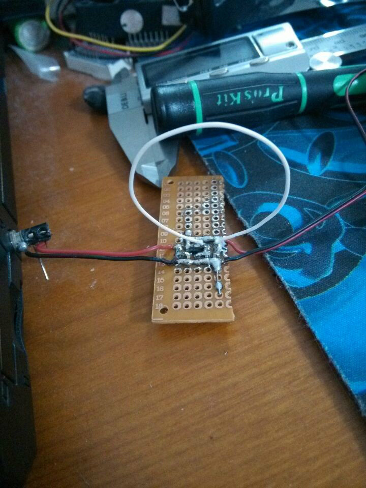

仿真頻率約99-100M之間(仿真器搞RF效果不行),實際101M,
實物中三極管使用MMBT3904(絲印1AM),300MHz的管子,
電池使用一個18650鋰充電池。
線圈最好用硬紙片或者塑料片粘透明膠固定下更好,變形會頻率改變。
沙發
ID:127542 發表于 2016-6-21 13:45 | 只看該作者
單管不穩定
聽了一個晚上毫無壓力!
效果如何 ? 不漂移? 洞洞板?
板凳
ID:127542 發表于 2016-6-21 13:46 | 只看該作者
線圈只有一圈漂個毛線啊!還有就是我壓根就沒有外接天線!更加不會漂!如果加個LDO那就完美了……
結電容會飄的啊,你拿個吹風幾試試?
要求高就用那個從B極輸入的振蕩電路,那個不會受三極管結電容影響!
或者買個數控的那種帶數字PLL合成的!
BH1417,BH1415不貴啊。
