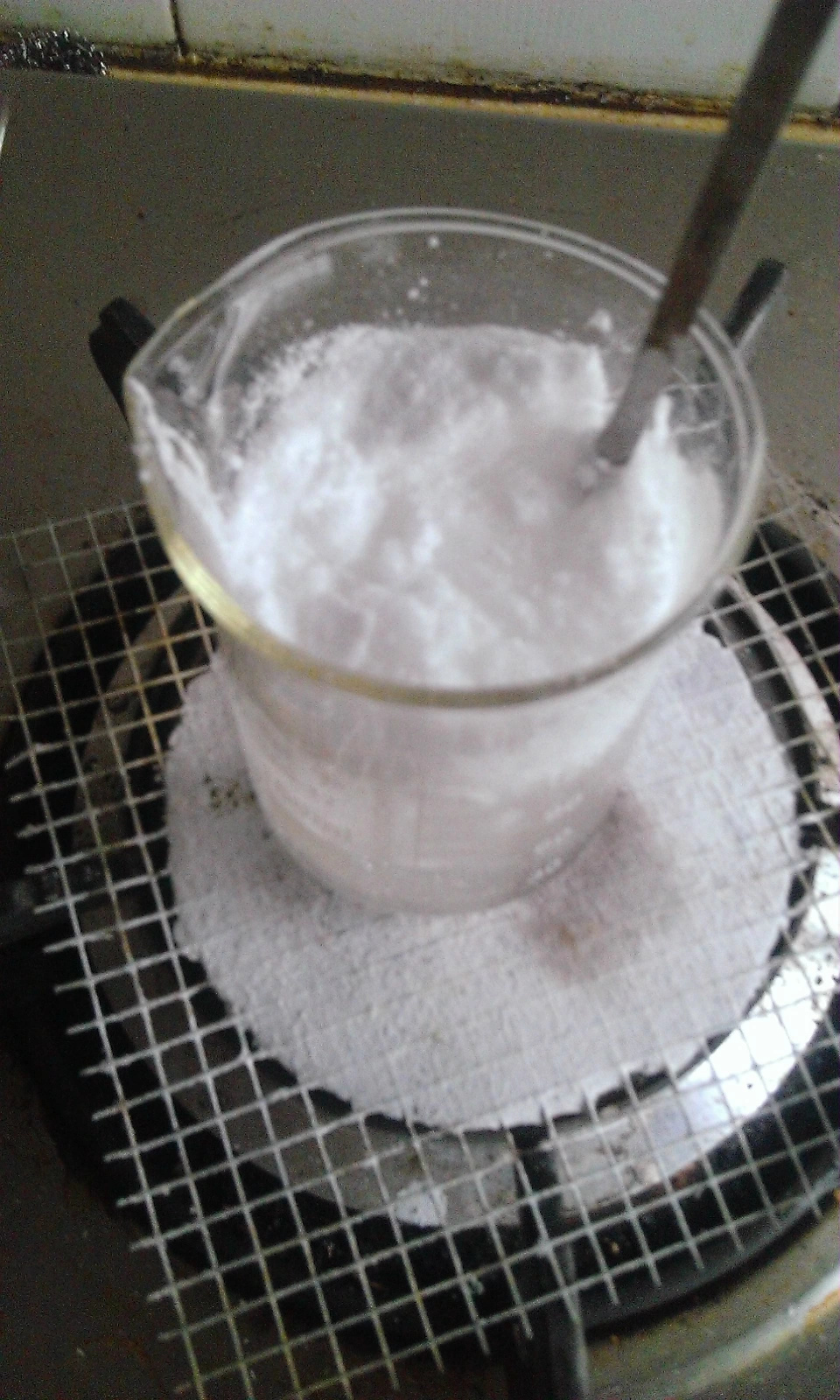

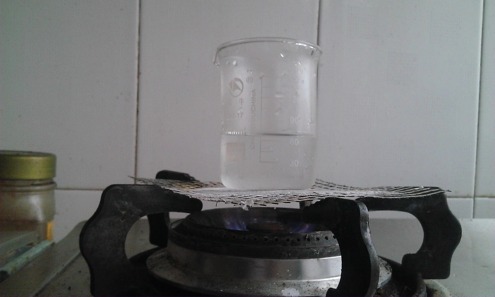

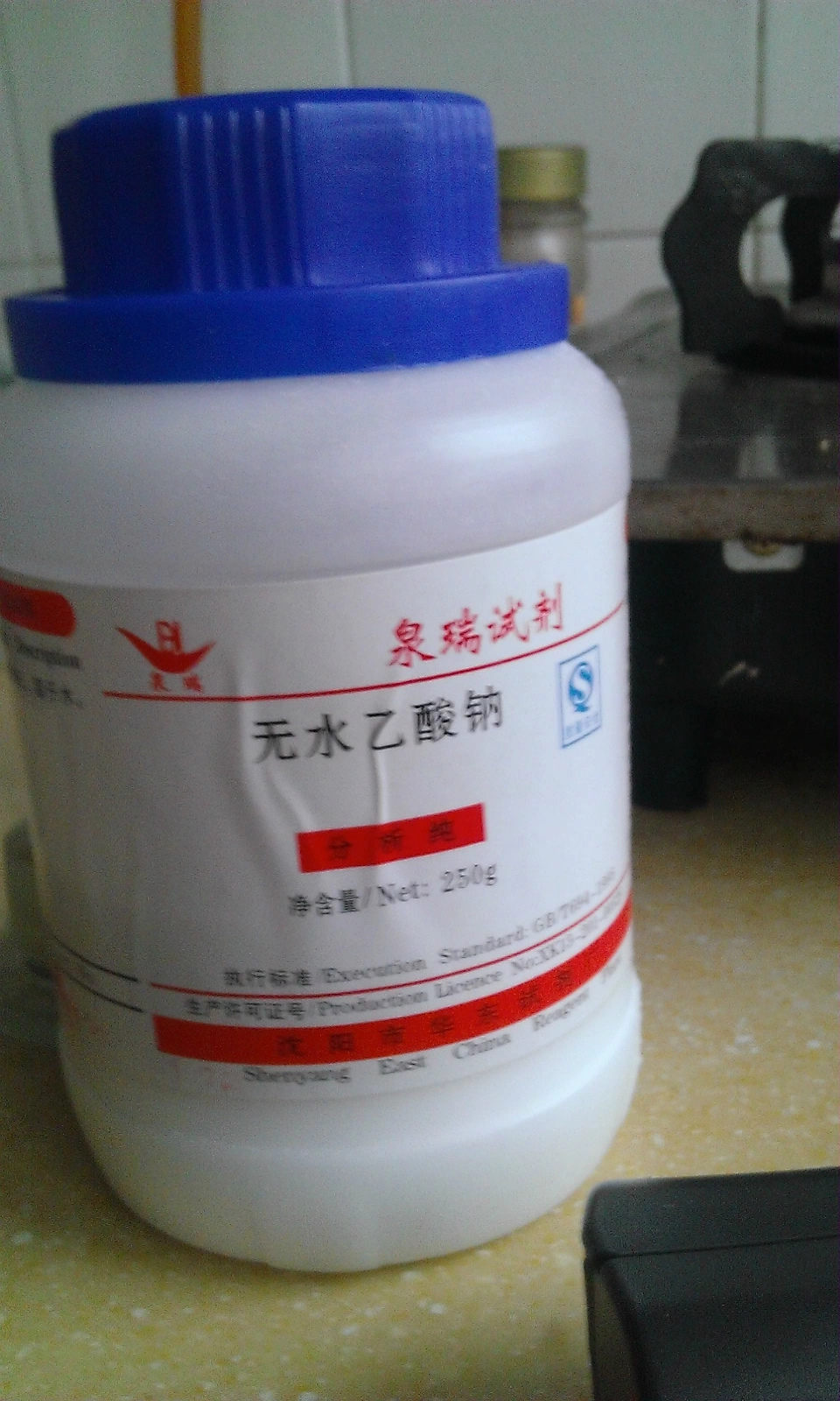

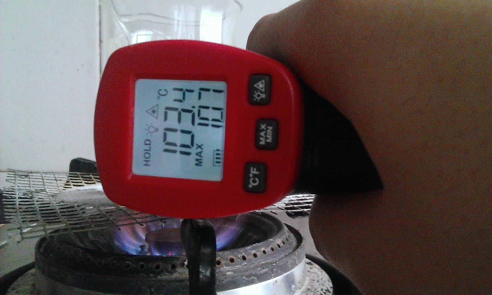

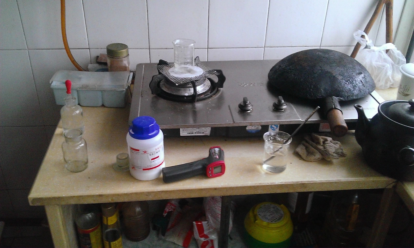

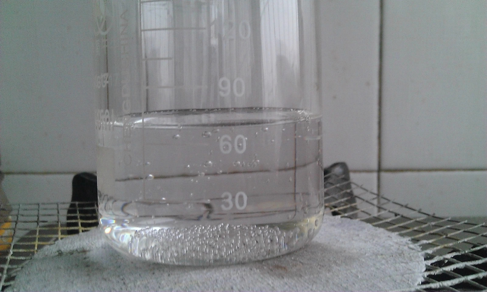

    首先要準備好醋酸鈉,然后兩個燒杯和一個石棉網,接下來向燒杯中加入少量的水差不多是三分之一的水吧,然后加熱,杯壁溫度103℃水有小氣泡緩慢的冒出差不多80℃左右的時候就可以放入醋酸鈉固體了。放醋酸鈉的時候可以使勁的放,別怕它容不了你就放就可以了,然后攪拌。直到里面有實在容不下去的小顆粒的時候再進行下一步(在放醋酸鈉的時候控制火的大小,保持水溫,千萬別讓水沸騰,原因你一會就知道了)

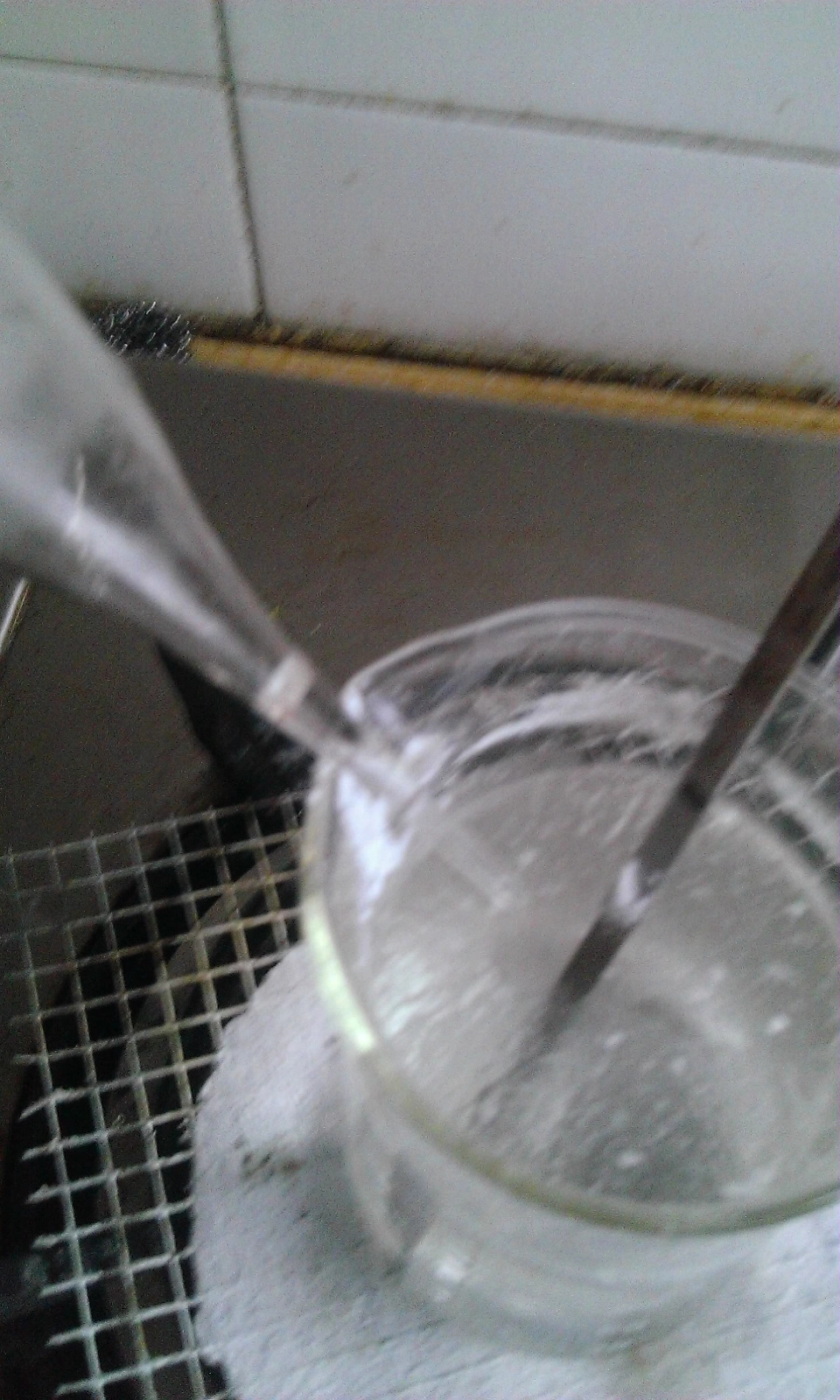

下一步至關重要,停火,然后往里加水,加也是有技巧的,停水后由于溫度的略微降低和水的蒸發上層會出現小薄片似的結晶,然后就向里加水,加涼水即可,注意千萬不要多加,節一點晶體就滴加一點,不要嫌麻煩,漸漸的你會發現沒有溶解的小塊會消失,而且結晶的速率也大幅度減慢,結晶越來越費勁,這時水溫在78℃左右,然后你再用滴管抽取一大管的水加進去(目的是為了一會冷卻時水會蒸發防止溶液結晶,不讓水沸騰的原因也正是如此)

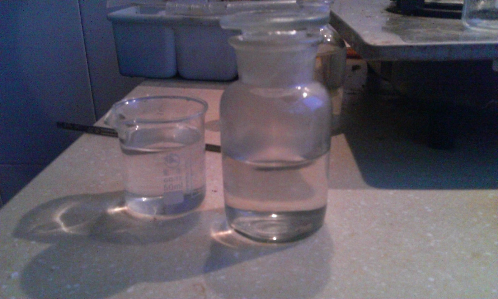

緊接著將配置好的熱溶液導入另外一個燒杯中,這里我用一個燒杯和廣口瓶分別進行演示,倒進去的時候不必遇熱,但是容器也不能太冷,在差不多20℃左右就可以了,如果用0攝氏度的就會馬上結晶,你就需要重新加熱熔化加水了,其實如果心里沒底將燒杯放在石棉網上加熱10秒就可以了,倒進去的時候千萬別倒灑了,要不然你收拾的時候就會很痛苦。

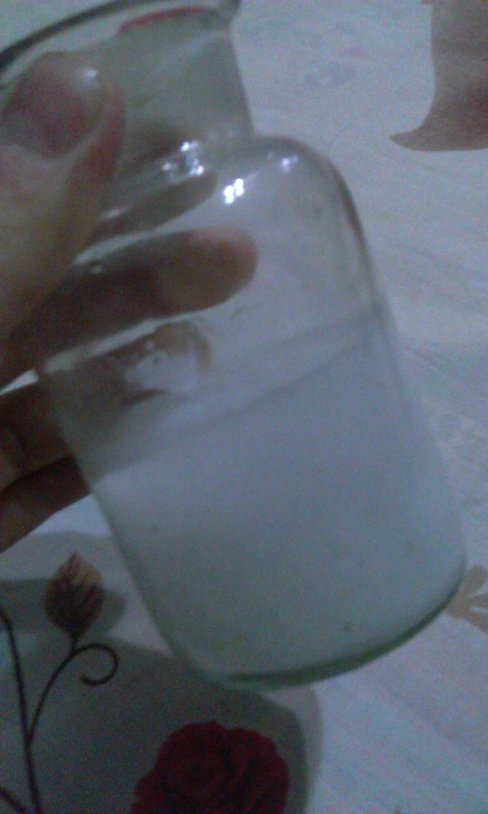

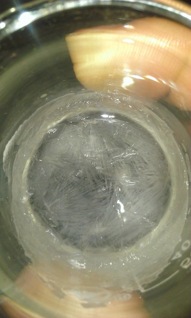

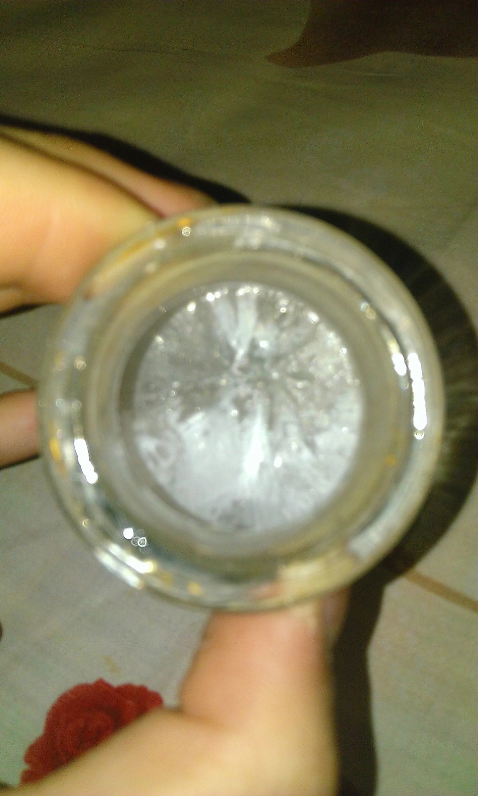

然后就是漫長的等待,冷卻。冷卻千萬不要驟冷,比如放在冷水中水浴,那就會出現結晶,雖然很漂亮但是會讓你前功盡棄,在這里我用小燒杯里的溶液給大家演示一下驟冷的后果,,,,,,,,,,

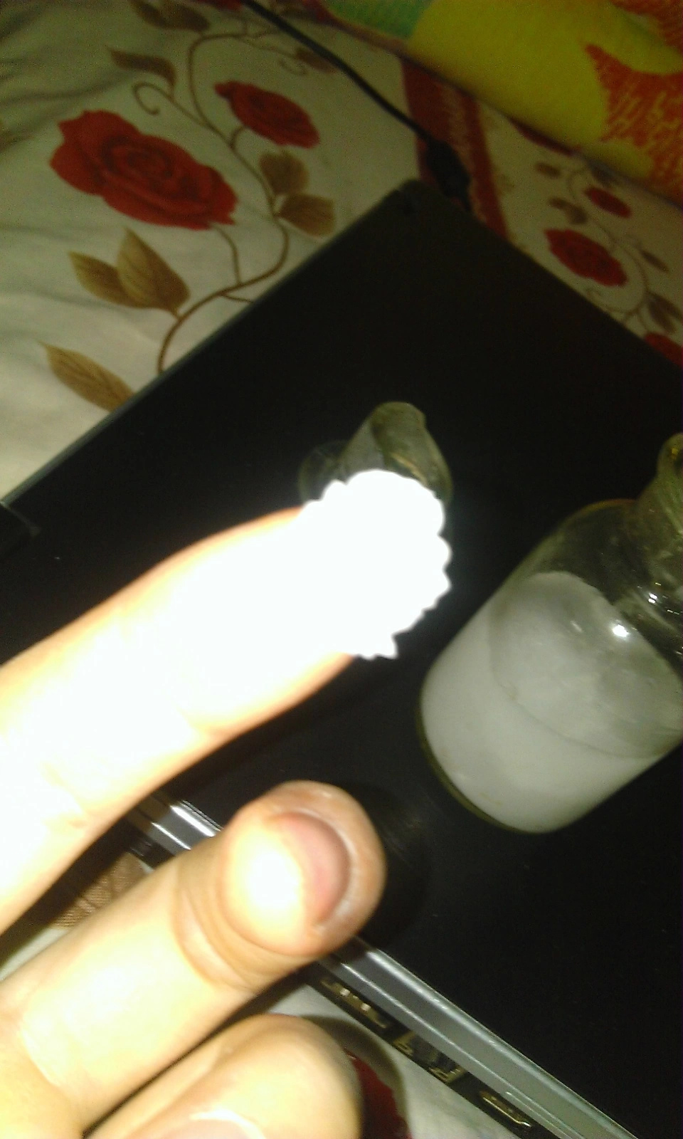

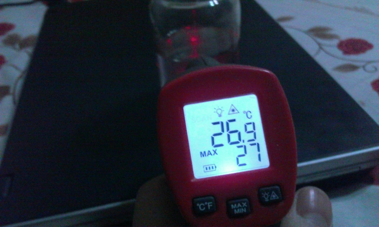

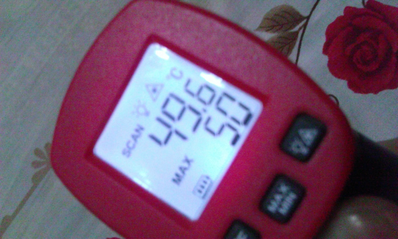

最后冷卻到室溫如果你得到了正宗的液體沒有絲毫結晶你就成功了,可以進行下一步的實驗,如果你的冷卻物是一個大坨固體你就需要重新加熱然后加水轉移承裝器皿冷卻。成功了就可以按照視頻上的進行演示了,注意此溶液十分脆弱稍微用力的震一下或者用手指碰一下再或者用力搖晃一下,都會結晶如視頻里面一樣,同時還會放熱。更要注意配置完的溶液不能進行容器的轉移,比如吧配置完的溶液倒出來,這是不理智的也是愚蠢的,及時是容器遇熱也不好使,因為這種飽和溶液只要有一點點的水蒸發就會析出結晶。下面我進行演示一下我的溶液結晶的美景和現象
