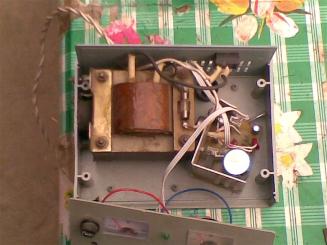

                                                      用食鹽水電解法制作的可調穩壓電源電路板
