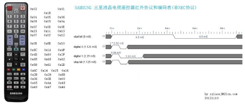

近段時間在家DIY咱的屌絲版智能小車(總預算小于100),想復用我家三星電視遙控器來遙控我的智能小車,本來以為很簡單的事情,結果弄了幾天沒弄好,各種折騰,逼著我把現在市面最流行的幾種紅外解碼協議都研究了一把,最后實在沒招,把紅外收下來的方波下降沿全部打出來一看,發現是三星的紅外編碼規則竟然是自成一家,與國內主流的NEC 1621不兼容,害人不淺啊。后面在老外的網站上才找到資料,對于三星這種非主流選擇,真想罵娘,你丫的這不是沒事找事嗎,有標準不靠,非得不走尋常路。
這是我寫好三星紅外解碼程序以后,通過單片機收集到的遙控碼表,僅供參考:

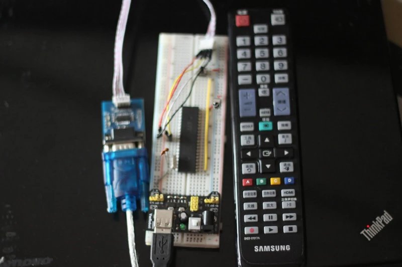

主要的想法是,通過電視遙控器遙控電腦操作,紅外接收頭連單片機,單片機連PC,電路圖太簡單,不貼了,直接上個實物圖:
PC端從串口收數據,再去調控制指令。本來是想用node.js通過node-serialport擴展來讀取串口,但node-serialport 依賴一堆其它庫,其它庫又依賴其它庫,其它庫又依賴其它庫 ,其它庫又依賴其它庫 ,其它庫又依賴其它庫 。。。這樣直接導致用npm安裝半個小時下不完,話說國外npm可是飛快的,國內的孩子想干點有境界的事情真TMD傷不起啊。
后面在等npm的時間,我用vs2008自個寫了一個讀串口(從vcbase里抄的一個開源庫),調外部命令的程序,外部控制指令通過 nircmd.exe 這個犀利哥去執行。這個程序很簡單,100行代碼不到,npm沒下完,我的VC版本已經搞完了,讀一個配置:

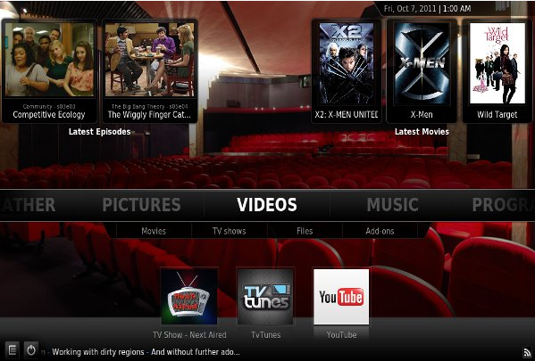

寫完以后,試了一下,控制可用,為了增加顯示效果,下了一個開源的媒體中心:XBMC,裝上以后一玩,NB,比我家那5000多門的三星液晶的控制界面好太多了,可以理解為一個增強版本的電視控制系統。
XBMC的主界面(網絡上找的圖,我的沒去截圖,大概差不多,我的是中文的,這個系統操控感一流,我沒仔細去找,有沒有更好的家庭媒體軟件)
全部搞完,享受的時候到了,躺在沙發上,通過遙控器輕輕松松在電視上用XBMC把我家電腦里的相片、電影、小視頻全都過了一遍,跟操作一個真實電視機完全一樣的體驗,那叫一個爽啊。哈哈。
