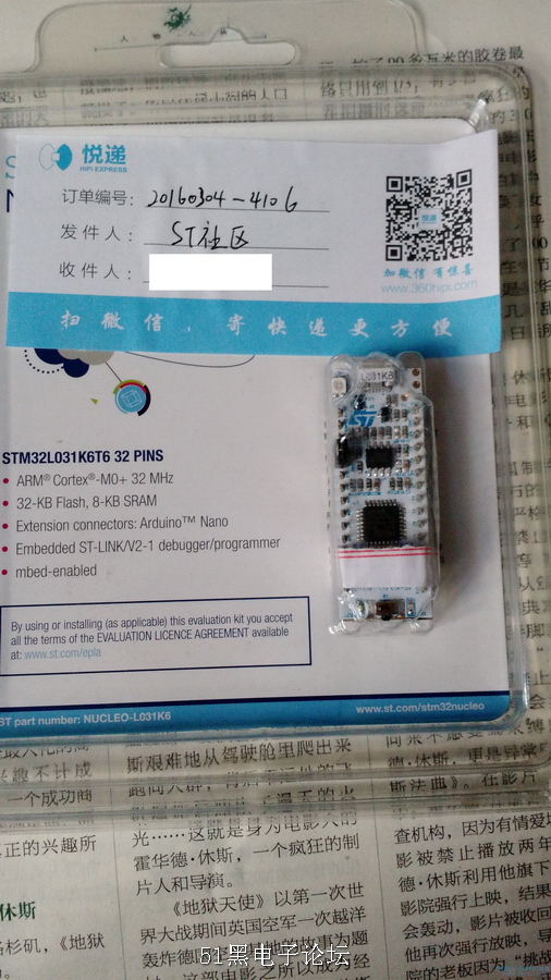

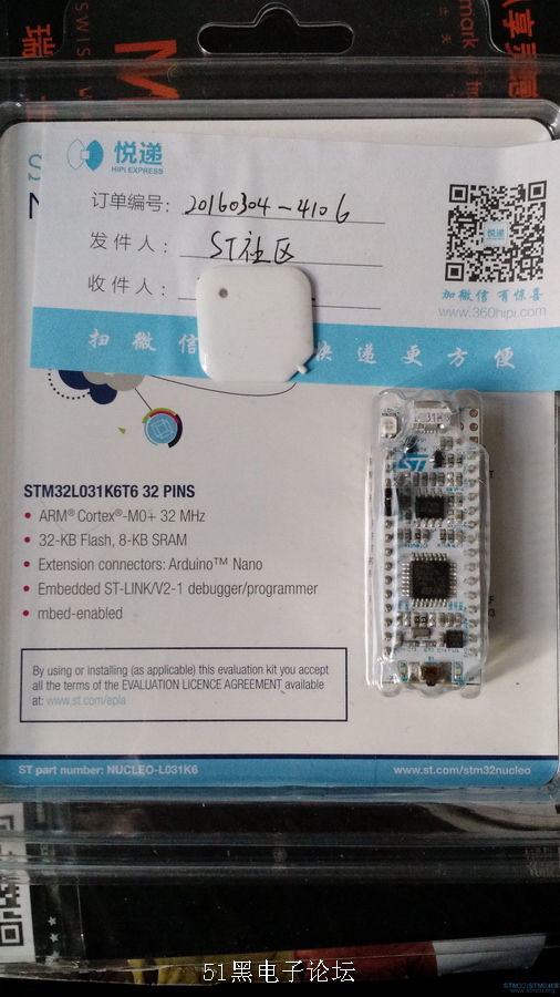

1.1 老生常談之一觸即發話說三月七號,快遞小哥送來了期待已久的小板子。
這是逛ST論壇近一年收到的第一塊板子,甚是激動。
先上一張為拆裝的圖,盒子還是經典的nucleo塑料盒子的包裝。甚是簡介,可是不知這包裝能不能講解。好歹,咱nucleo也該有幾十萬套發給用戶吧。
包裝的大小相對于傳統的nucleo64沒有太大的變化,后來才發現這樣做的原因可能是為了展示外包裝上的信息吧。
但還好在評測之前已經提前了解了這塊板子,詳見我的上一篇帖子【寫在評測之前】。

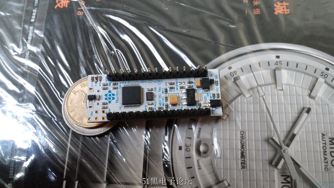

這樣我就可以理性的評測這塊板子。首先是看看板子的大小。

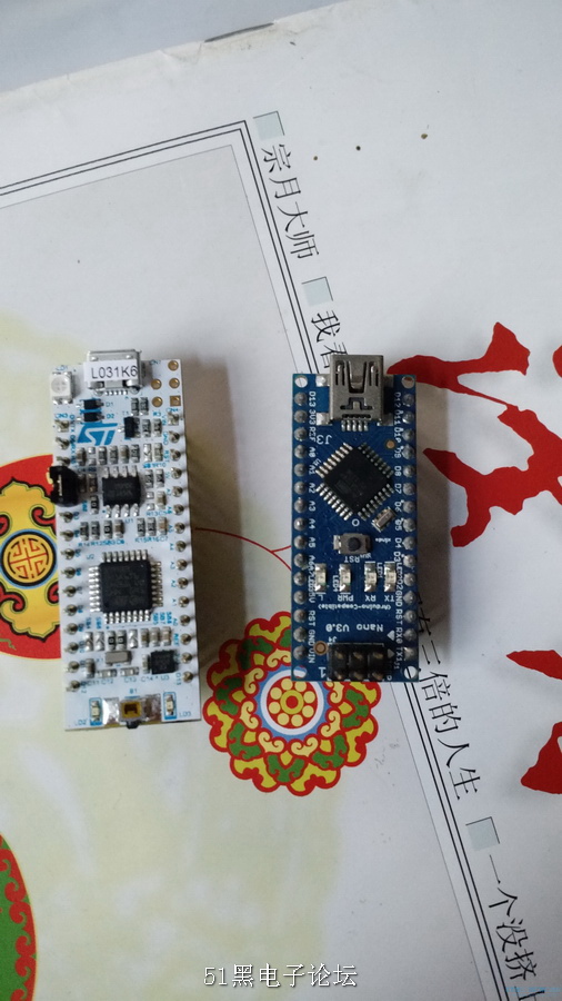

有人說這筆arduino的nano還小,不行的是我手邊是一個國產的nano。請看一下大小,不知道官方的大小如何。
但是,老實說nucleo可是提供仿真調試的好吧。nano只有一個ft232虛擬出來的串口,除了能夠燒寫似乎沒什么用處。
從pcb板子的質量上,nucleo的設計制造難度不是一丁點。
在上一張和硬幣比大小的圖片,你就看出到底nucleo有多小
看見沒,比五毛錢小多了。我可沒用什么五毛錢的特效。這是貨真價實的小。

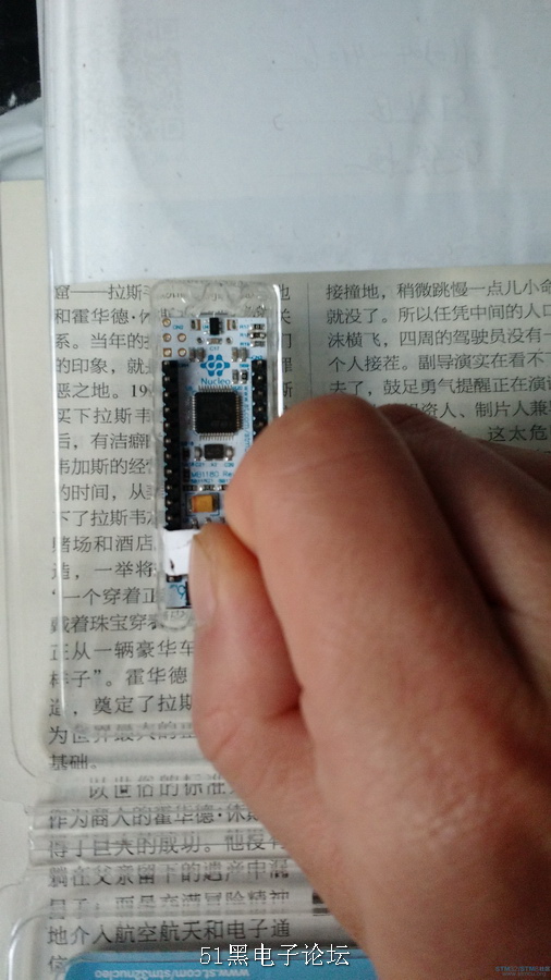

在講L031K6拿出來的時候遇到點小麻煩,據你所知nucleo64板子比較大,靠兩邊的卡扣扣著時很容易就能取下。但是nucleo32卻不是,需要從板子的后邊用力,擠壓包裝后才能取出。為此我擅做主張給Nucleo發了個紅腰帶。見下圖:
161220az0k7kll90lfqhwq.jpg      正面
背面
正面是不是也挺好看,背面很實用一拉板子就出來了。【nucleo的設計師別打我】

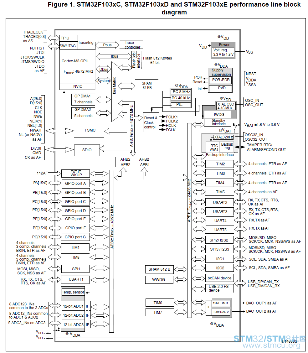

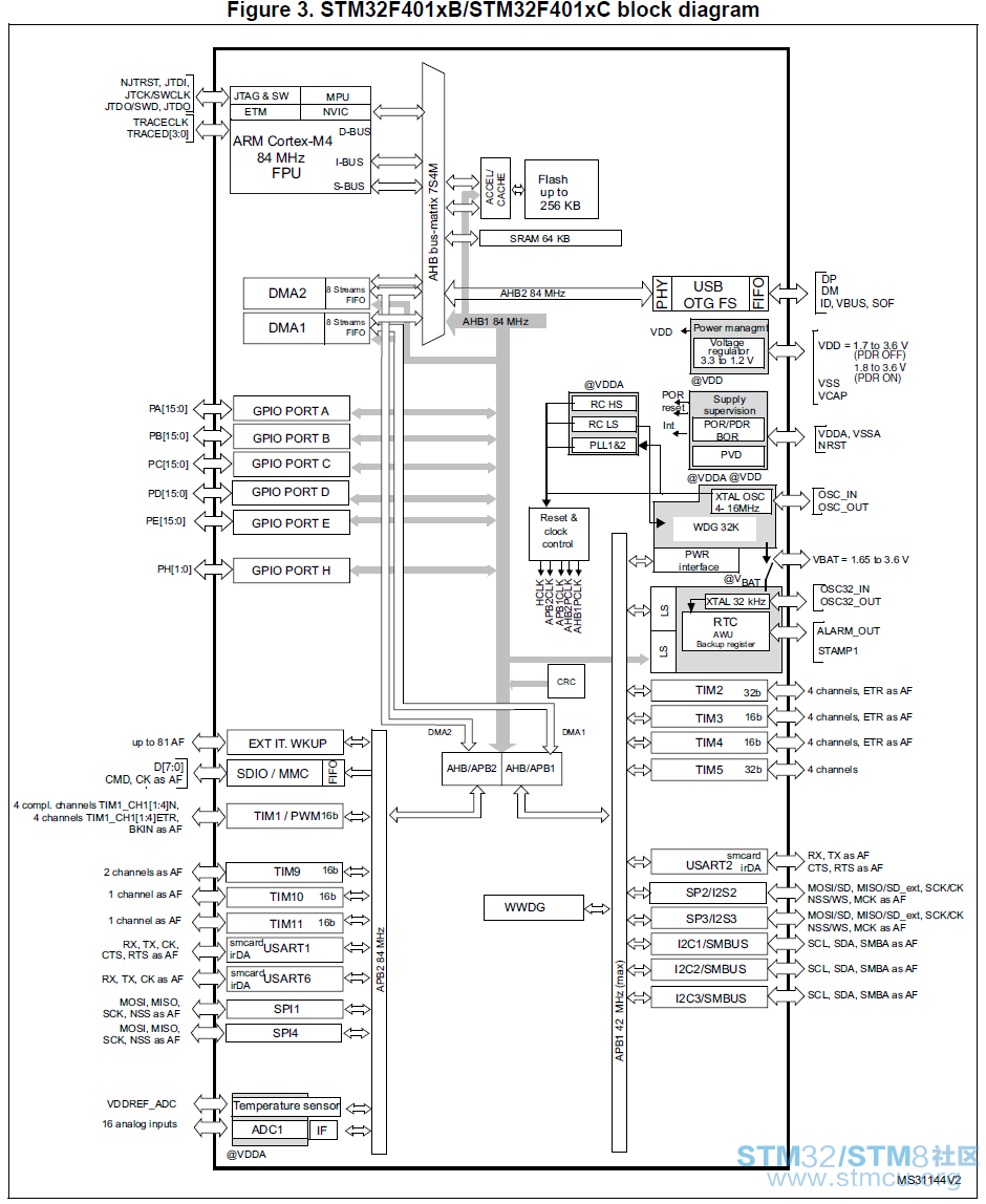

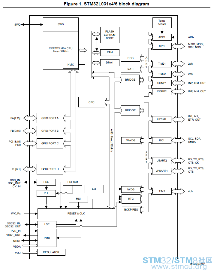

1.3 芯片架構的變化(相對于自己熟悉的F401)
STM32L031K6是Cotex-M0+的架構,而F401是Cotex-M4F架構。兩者有區別是正常的。但是拋開內核不說外圍的變化還是很顯著的。下面提供兩兩張來自官方文檔上的架構圖,你會看出一些明顯的區別。在下面給給出自己看到的區別,朋友們還可以給點指點,讓我們找出一些其它的變化。
F401框圖
F103框圖
L031框圖
仔細觀察三幅框圖會發現GPIOA/B...等幾個接口在三種架構上的位置不同。
F401在AHB1總線上,F103在APB2上,L031在內核上直接相連。這三種連接方式有何區別,請高手給一個解釋。
我猜測直接將L系列單獨將GPIO摘出來是低功耗的考慮。我私下里看了一下L476和L162的框圖,發現這兩者的GPIO端口都很獨特。請高手給指教一下架構設計的要點和作用。

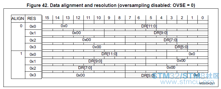

[1.2> 數據處理的模式]
每一次轉換的結果都存儲在ADC_DR這個16位寄存器里面,因為ADC的分辨率和對齊方向可以配置,所以具體的數據含義可以參考自己的設置。
下圖很形象的給出數據的排列含義:

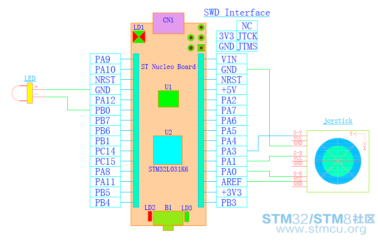

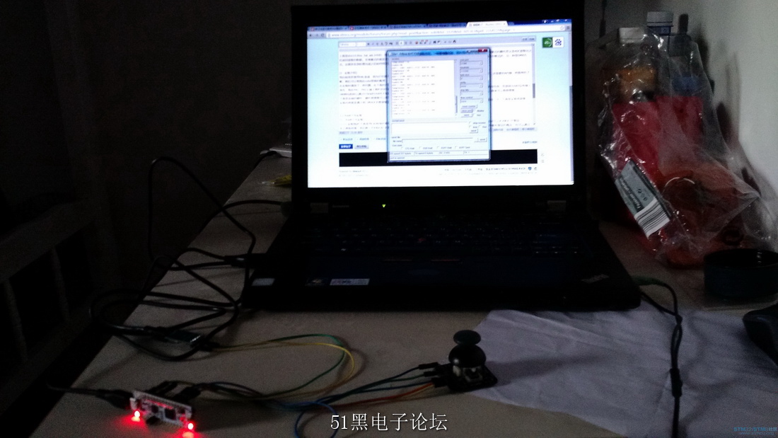

首先,我在PA1、PA3上接上搖桿的XY軸電位器,另外打開了溫度采集通道。當然其它硬件連接也就緒了。通過UART2輸出信息,但是因為SB3沒有接上0歐姆電阻所以通過STlink的USB并不能輸出直接輸出信息。所以如果需要開通ST-Link的VCP通道需要焊接SB3上的電阻。具體可以看原理圖。
下面是連接的硬件,硬件原理圖可以看下一個實驗的文檔,因為硬件連接差別不大。
實驗內容就是通過串口將ADC的數據輸出,ADC采樣通過DMA循環采樣,但是UART輸出和LD3閃動同步,大約200毫秒輸出一次。下面是實驗場景圖
這里說明一下實驗過程中遇到的幾個問題。第一個問題是溫度的ADC數據采集之后如何處理成溫度。第二個是DMA的數據如何接受,還有就是實驗結束的標志是什么。本實驗沒有用到,按道理應該是我需要的數據轉換結束后,通過中斷來調用ADC顯示任務。第三個問題是ADC影響HAL_Delay()。第四個是ADC的串擾問題。前兩個問題不涉及具體實驗現象問題,可以通過搜索RM文檔找相關關鍵字找到解決辦法。這里具體講后兩個問題。
第三個問題起初的原因是這樣的我的配置打開了ADC的continuous模式,就是說我的ADC是采集完一輪之后再去轉換。DMA的優先級我設置的比systick中斷高.ADC的一直運行,ADC轉換的結果一直調用DMA處理新數據。所以Systick一直來不及處理Systick的中斷處理函數。所以最終的現象是我的LED一直處于亮起的狀態,而不閃動。在檢查代碼是我發現程序一直回調Delay的函數。解決辦法就是我在閃動一次LED時采集一次,然后顯示。當然這樣做只是為了測試ADC,后期我上RTOS的時候再設計一種更好的調用方式。
第三個問題是第二路ADC對溫度采集有串擾。具體表現是第一路搖桿左右移動時,不影響第二路輸出,本身正常。但是第二路在前后移動時,影響溫度傳感器的輸出值,而且變化很大。我之前在用Arduino時遇到過這種問題,但是沒有遇到過只是其中一路對下一路影響的。但是還是決定是串擾問題,我自己也嘗試修改采樣時間,但改動不大,溫度的輸出值變化還是有。直到我找到官方的一篇文章介紹之后,才發現自己的設置還是太小。
我將文檔上傳,請看: 掃描模式下 ADC 發生通道間串擾.pdf (148.99 KB, 下載次數: 5)
除了修改采樣時間還可以修改時鐘,我最早是DIV1的現在改成DIV8,采樣時間不用太大也可以。具體看代碼。
然后我懷疑STM32內部的溫度傳感器內阻太大,而我外部的搖桿采樣內阻很小,所以就產生了這種現象。
對了這是代碼: ADC_DMA_T1.7z (1.03 MB, 下載次數: 8)

[1.1> 實驗描述]下面是用CAD繪制的硬件連接圖,分圖層。為了方便沒有CAD的朋友,我轉成了PDF格式,用adobe reader可以關閉和打開圖層。
先上兩張樣圖,然后附上PDF和CAD 的附件。這兩張樣圖分別提供了mbed接口和引腳連接信號圖。在提供的PDF和CAD中都有圖層的概念,你可以通過選擇開關圖層。
