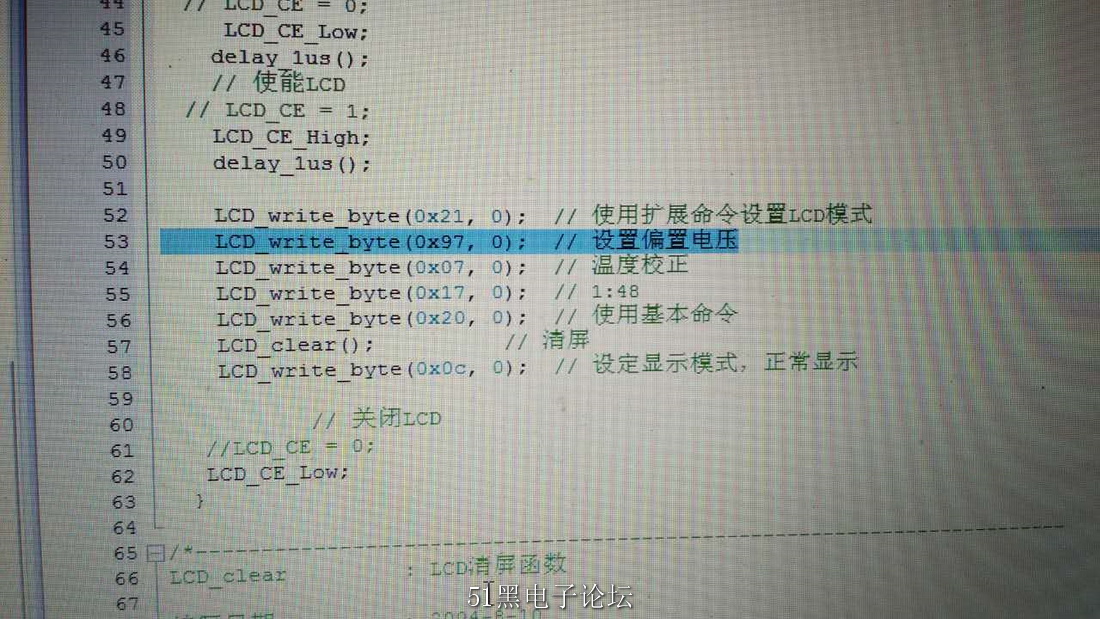

以前在51單片機上點亮過,當時對比度就有點問題,以為跟其他液晶似的要加一個分壓電阻,今天嘗試在LPC1114上點亮,就把程序移植了過來,由于LPC1114的硬件SPI還不會(這個單片機我也是剛剛玩),用的是模擬SPI,移植完畢已經12點了,但是看到的結果是沒顯示,正打算放棄,發現隱約看到點數據,對比度過黑嚴重,就加了個滑動電阻,降低電壓,顯示正常,但是按了復位不能刷出數據,試了多次,還是不行,我就用另一個51的板子驅動了,顯示正常,也測量了正常的每個管腳的電壓,跟我用的LPC1114也一樣,這就奇怪了,為什么在這里差這么多,后來就去找度娘了,看到這個屏幕初始化的時候可以軟件設置對比度,我就看了手冊慢慢調試,果然修改那個電壓偏置配置,可以調節對比度,由于忘記了當時的取模方式,本打算把“科技老頑童”也寫上的,但是夜色一晚,該睡覺了,先分享個心得。
