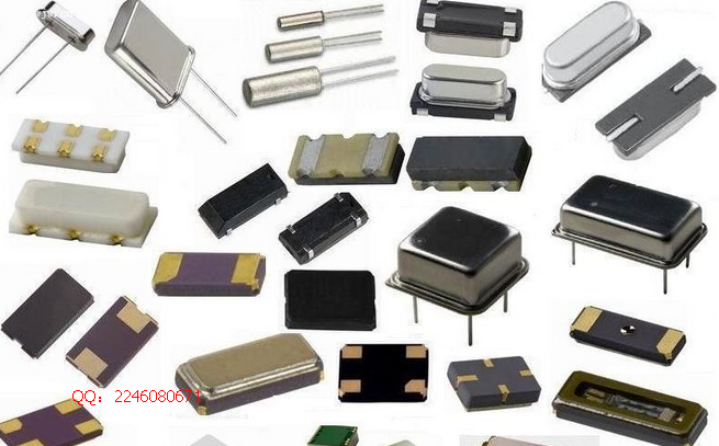

         回首當(dāng)年,在初學(xué)51單片機(jī)的時(shí)候,總是伴隨很多有關(guān)與晶振的問(wèn)題,其實(shí)晶振就是如同人的心臟,是血液的是脈搏,把單片機(jī)的晶振問(wèn)題搞明白了,51單片機(jī)的其他問(wèn)題迎刃而解……
    今天51單片機(jī)有關(guān)晶振的問(wèn)題一并總結(jié)出來(lái),希望對(duì)初學(xué)51的童鞋來(lái)說(shuō)能有幫助。
