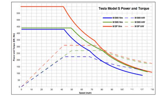

1、電動(dòng)汽車電機(jī)應(yīng)該具備較大的啟動(dòng)轉(zhuǎn)矩、良好的啟動(dòng)性能和良好的加速性能來(lái)滿足電動(dòng)汽車的頻繁啟停、加減速或爬坡等要求。反映在電機(jī)測(cè)試上,就是要求電機(jī)在進(jìn)行轉(zhuǎn)速或轉(zhuǎn)矩控制時(shí),響應(yīng)時(shí)間要短;同時(shí)在外界負(fù)載發(fā)生階躍變化時(shí),電機(jī)自身的反映要夠快,調(diào)整輸出的功率和轉(zhuǎn)速;
2、電機(jī)汽車電機(jī)的恒功率范圍應(yīng)該設(shè)計(jì)得較為寬廣,以滿足電動(dòng)汽車高速行駛時(shí)的轉(zhuǎn)矩輸出,保證汽車可實(shí)現(xiàn)的最高時(shí)速;
3、電動(dòng)汽車電機(jī)應(yīng)該具備較大范圍的調(diào)速能力,在低速時(shí)具有較大的轉(zhuǎn)矩,在高速時(shí)具有高功率,能夠根據(jù)駕駛需要,隨時(shí)調(diào)整電動(dòng)車的行駛速度和相應(yīng)的驅(qū)動(dòng)力;

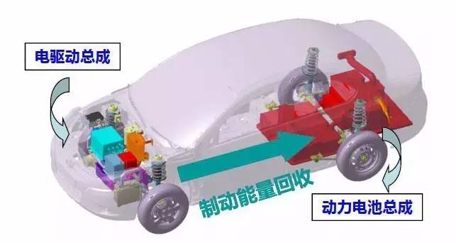

7、結(jié)合電機(jī)控制器是否能有效的回收制動(dòng)產(chǎn)生的能量。

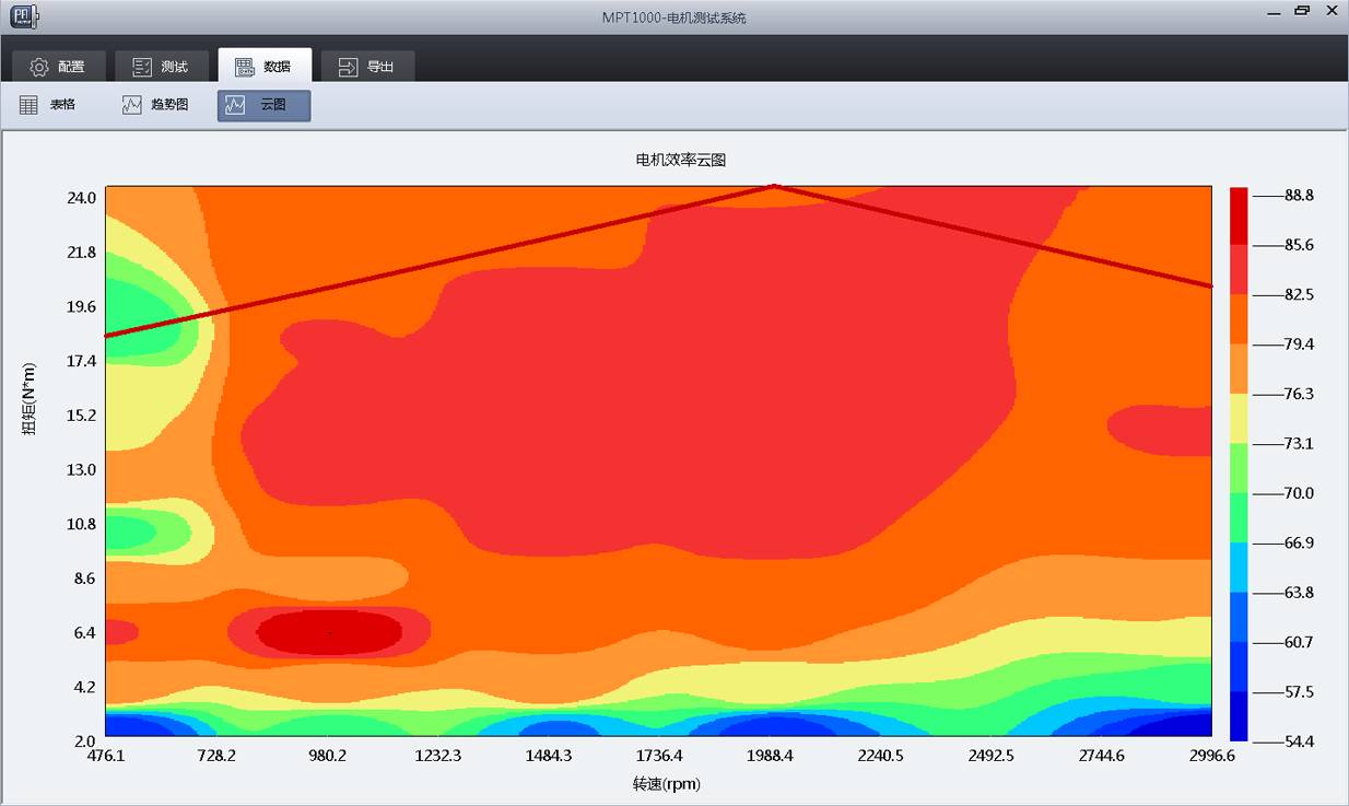

根據(jù)GB/T 18488-2015電動(dòng)汽車用驅(qū)動(dòng)電機(jī)系統(tǒng)試驗(yàn)標(biāo)準(zhǔn),需要對(duì)新能源汽車驅(qū)動(dòng)電機(jī)進(jìn)行MAP圖測(cè)試,獲取該電機(jī)的效率特性和高效區(qū)分布情況。MAP圖實(shí)際測(cè)試結(jié)果如下圖:
圖中橫軸為轉(zhuǎn)速,縱軸為轉(zhuǎn)矩,顏色表示對(duì)于的效率,它代表了電機(jī)在不同的工作區(qū)域(轉(zhuǎn)速,轉(zhuǎn)矩)下的效率特性分布情況,其中橙紅色部分就是電機(jī)的高效區(qū)。高效區(qū)分布越廣,代表該電機(jī)在各類工況下運(yùn)行時(shí)越省電。
致遠(yuǎn)電子MPT電機(jī)測(cè)試系統(tǒng)內(nèi)置MAP自動(dòng)化測(cè)試功能,可以根據(jù)用戶預(yù)先設(shè)置的加載情況,自動(dòng)控制負(fù)載和被試電機(jī)進(jìn)行對(duì)應(yīng)的工況加載,獲取不同工況下的效率,最終把海量的測(cè)試數(shù)據(jù)整合成一張MAP圖,直觀地為用戶分析電機(jī)的效率特性和高效區(qū)分布情況。

同樣根據(jù)GB/T 18488-2015電動(dòng)汽車用驅(qū)動(dòng)電機(jī)系統(tǒng)試驗(yàn)標(biāo)準(zhǔn),還需要對(duì)新能源汽車驅(qū)動(dòng)電機(jī)進(jìn)行再生能量回饋試驗(yàn)。該試驗(yàn)?zāi)康氖强剂框?qū)動(dòng)電機(jī)在制動(dòng)時(shí),即運(yùn)行在發(fā)電機(jī)狀態(tài)時(shí),能否正常實(shí)現(xiàn)電能的回饋,同時(shí)評(píng)估電機(jī)的真實(shí)能耗情況。

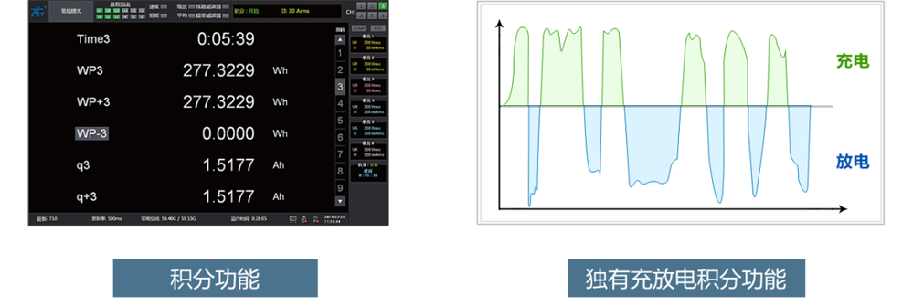

針對(duì)驅(qū)動(dòng)電機(jī)的再生能量回饋試驗(yàn),致遠(yuǎn)電機(jī)MPT電機(jī)測(cè)試系統(tǒng)可靈活利用內(nèi)置MDA電機(jī)與驅(qū)動(dòng)器分析儀的積分功能,對(duì)電機(jī)控制器的輸入端進(jìn)行實(shí)時(shí)積分,精確捕捉該電機(jī)在制動(dòng)時(shí)回饋的能量值。
同時(shí)針對(duì)電機(jī)控制器和動(dòng)力電池之間直流充放電特性,致遠(yuǎn)電機(jī)特殊設(shè)計(jì)充放電積分功能,可對(duì)電機(jī)控制器輸入端的電信號(hào)進(jìn)行采樣率周期實(shí)時(shí)積分,即使電機(jī)快速在電動(dòng)機(jī)狀態(tài)和發(fā)電機(jī)狀態(tài)之間切換,也可以捕捉到一段時(shí)間內(nèi)電機(jī)和動(dòng)力電池之間的能量傳輸情況。
