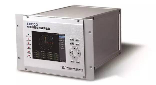

廣州致遠(yuǎn)電子自主研發(fā)生產(chǎn)的電能質(zhì)量在線監(jiān)測(cè)裝置,可以測(cè)量帶寬為42.5000-57.5000Hz,測(cè)量精度高達(dá)0.002Hz。同時(shí)在電能質(zhì)量在線監(jiān)測(cè)裝置可以記錄頻率異常事情,當(dāng)頻率出現(xiàn)異常時(shí),針對(duì)事件發(fā)生的時(shí)間段生產(chǎn)的產(chǎn)品,加強(qiáng)品質(zhì)把控,從而保證產(chǎn)品質(zhì)量。

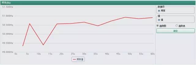

廣州致遠(yuǎn)電子的電能質(zhì)量在線監(jiān)測(cè)系統(tǒng)在后臺(tái)即可實(shí)時(shí)看到頻率的變化趨勢(shì)圖,同時(shí)還可以導(dǎo)出某個(gè)區(qū)間時(shí)段的頻率最大值、最小值、平均值,讓您輕松把握電網(wǎng)系統(tǒng)的實(shí)時(shí)情況。廣州致遠(yuǎn)電子的電能質(zhì)量在線監(jiān)測(cè)系統(tǒng)在后臺(tái)即可實(shí)時(shí)看到頻率的變化趨勢(shì)圖,同時(shí)還可以導(dǎo)出某個(gè)區(qū)間時(shí)段的頻率最大值、最小值、平均值,讓您輕松把握電網(wǎng)系統(tǒng)的實(shí)時(shí)情況。
