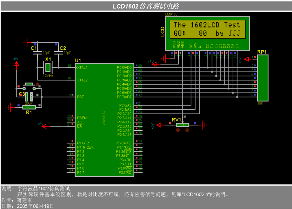

該帖為51單片機仿真1602

  24. unsigned char LCD_Wait(void)
  25. {
  26.         LcdRs=0;
