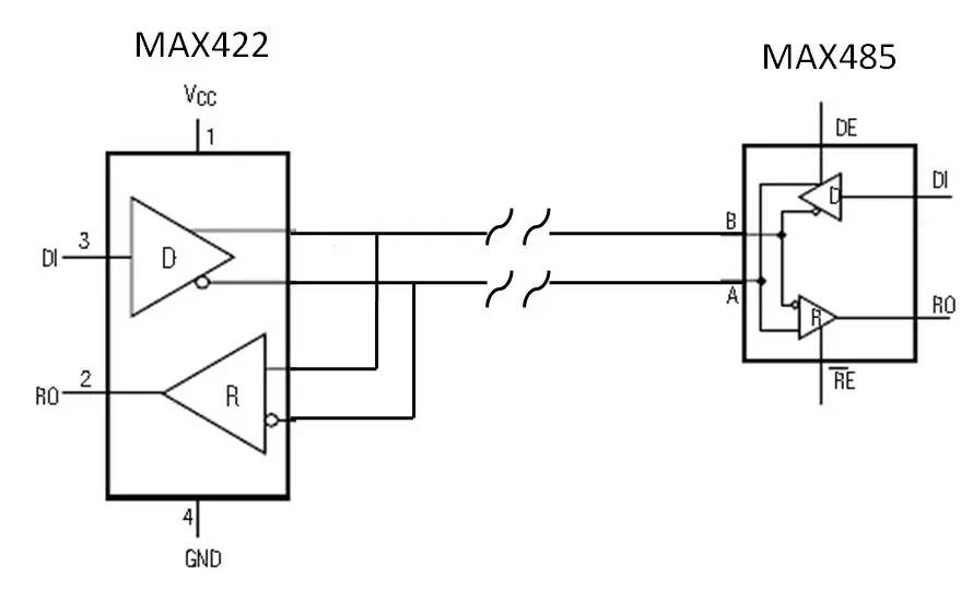

       RS422是一中和RS485非常相似的傳輸方式,無論是電平和發送格式都是相同的,但是終歸是有一些區別。本文就教你怎么拉近它們之間的距離,讓你手中這兩種接口的設備可以工作在同一網絡中。
422和485摘要
概述        窺探了485的小秘密,心中是不是會有一些小疑問呢?422又是什么?它們的區別又是什么?它們怎樣才能“結為連理”呢?
RS422的前世今生        RS422是和RS485極其相似傳輸方式。RS485是一對雙向的差分信號完成數據的傳輸,是半雙工傳輸,每一時刻數據只能有一個方向的數據傳輸。也就是說兩個設備不能同時處于發送狀態。而RS422則擁有兩對差分信號線,一個作為輸出端口,一個作為輸入端口,因此它是可以全雙工的傳輸方式,加快了傳輸速度,當然相應的也增加了布線的成本。
RS422與RS485的區別        除了傳輸線的多少外,還有一個差異就是RS485的硬件傳輸器件為了切換收發模式,需要兩根是使能線來控制收發模式。而RS422的硬件則不需要這些引腳。
        雖說是小動作呢,但是也不是那么一步就能解決的,在我們的軟件中還要解決一個問題就是,你把自己的發送和接收接起來了,肯定會因為回環而是自己也會收到自己發送的數據,這就需要我們在數據處理階段拋棄受到的無效數據了。如下圖是RS422端只需要丟棄虛線部分的數據即可,而RS485端則不用做任何改變:

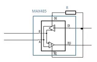

485的小技巧        使用485的時候是不是會覺得那兩個方向使能多少有些多余呢?特別是對于嵌入式系統,每一個資源可都是寸土寸金的。現在就告訴你一個“省錢”的好辦法。下面還是一張圖讓你秒懂:
        注意:在任何不發送數據的狀態下都要使DI引腳為低電平哦。
