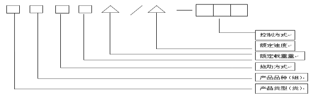

1.2 電梯的型號
電梯的型號編制方法:型號,即采用一組字母和數字,以簡單明了的方式,將電梯的基本規格的主要內容表示出來。我國部頒標準中規定了如下的電梯型號編制法。

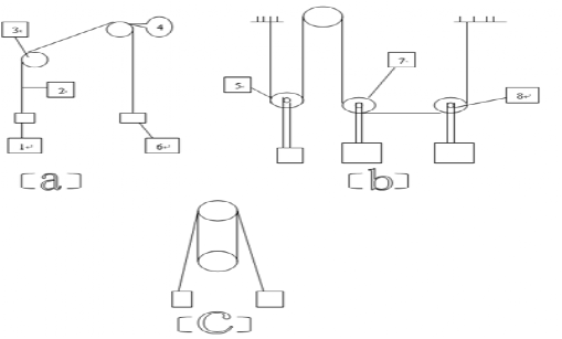

1.3電梯的主要參數及規格尺寸
圖2 電梯吊索類型圖
(a)平繞1∶1吊索法;(b)2∶1吊索法;(c)全繞1∶1吊索法
①對重裝置;②牽引繩;③導向輪④牽引繩;
⑤對重輪;⑥轎廂;⑦復繞輪;⑧轎頂輪;
(1)額定載重量(kg):制造和設計規定,電梯的額定載重量。
(2)轎廂尺寸(mm):寬*深*高
(3)轎廂形式:有單雙面開門及其他特殊要求等,以及對轎頂,轎底,轎壁的處理。顏色的選擇,對電風扇,電話的要求等等。
(4)轎廂形式:有柵欄門,封閉式中分門,封閉式雙折門。封閉式雙折中分門等。
(5)開門寬度(mm):轎廂門和層門完全開啟的凈寬度。
(6)開門方向:人在轎廂外面對轎廂門向左方向開啟為左開門,門向右方向開啟為右開門,兩扇門分別向左右開啟者為中開門,也稱中分門。
(7)牽引方式:常用的有平繞1:1的吊索法。轎廂的運行速度等于鋼絲繩的運行速度。半繞2:1吊索法,轎廂的運行速度等于鋼絲繩的運行速度的一半。全繞1:1吊索法。轎廂的運行速度等于鋼絲繩的運行速度。

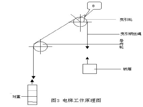

1.6電梯的工作原理
當曳引機組的曳引輪旋轉時,依靠嵌在曳引輪槽中的鋼絲繩與曳引槽之間的摩擦力,驅動鋼絲繩來升降轎廂,曳引鋼絲繩一端掛著轎廂,另一端懸掛對重,產生拉力分別為S1和S2。當S1和S2的差值等于或小于繩槽之間摩擦力時,電梯正常運行,繩槽之間無打滑現象。具體圖形見下圖
曳引鋼絲繩與曳引輪槽不打滑的條件是:
(1)當轎廂滿載,并以額定速度下降制動時:   (式1)
式中:S1曳引鋼絲繩轎廂一邊的拉力(N);S2曳引鋼絲繩對重一邊的拉力(N);θ曳引繩在曳引輪上的包角,一般;復繞時,計算時用弧度值
自然對數底數=2.71828;鋼絲繩與曳引輪槽間的當量摩擦系數,它的大小與輪槽的形型尺寸及鋼絲繩和輪間的摩擦系數有關,常取
(式2)
式中,sin,sin,sin2,sin2中的,的值用角度值代入;2,2中的值用弧度值代入。;。
式(1)中的,
上式中:G-轎廂自重(N);Q-額定載重量(N);W-對重裝置重量(N);-電梯加速度。
(2)當轎廂空載時,以額定速度上升制動時,

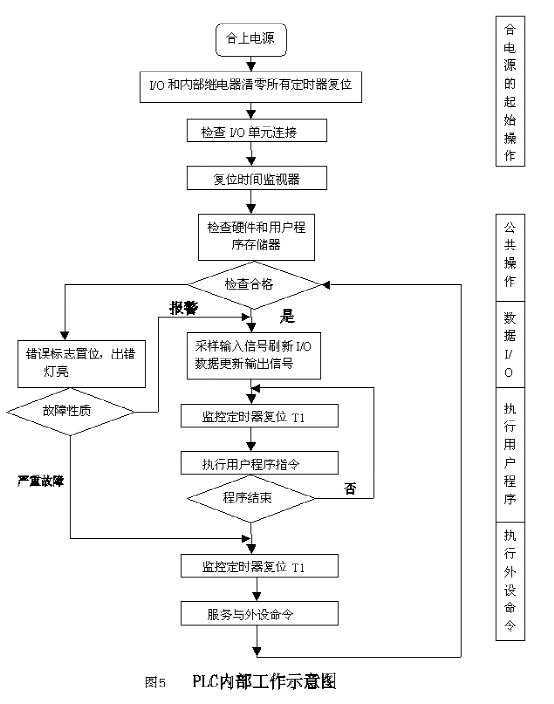

PLC系統軟件與工作過程

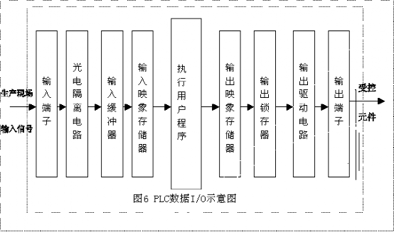

PLC系統軟件是PLC工作所必須的軟件。在系統軟件的支持西,PLC對用戶程序進行逐條的解釋,并加以執行,直到用戶程序結束,然后返回到程序的起始又開始新的一輪掃描。PLC的這種工作方式就稱之為循環掃描。
值得注意的是在繼電器控制系統中,一個繼電器的線圈被接通或斷開,繼電器的所用觸點(常開觸點和常閉觸點)都會立即動作。但在PLC中,由于采用的是循環掃描的工作方式,所用只有掃描到”線圈”的觸點時,才會動作,沒有掃描到時,觸點就不會動。并且PLC掃描一次用戶程序的時間即掃描周期與擁護程序的長短和掃描速度有關,一般為1ms至幾十毫秒,F以OMRONP型機為例來說明PLC掃描的工作過程,如上圖在沒有掃描之前,PLC首先應保證自身的完好性。接通電源之后,為消除各元件狀態的隨機性,進行清零或復位處理,檢查I/O單元連接是否正確,再執行一段程序。使它涉及到各種指令和內存單元,如果執行的時間不超過規定的時間范圍,則證明自身完好,否則系統關閉。上述操作完成后,將時間監視定時復位,才允許掃描用戶程序。
公共操作公共操作是在每次掃描程序前又一次自檢,若發現故障,除了報警顯示燈亮之外,還判斷故障性質。一般性故障,只報警不停機,等待處理;對于嚴重故障,則停止運行用戶程序,此時PLC切斷一切輸出。
數據I/O數據輸入/輸出操作有的稱為I/O狀態刷新。它包括兩種操作:一是采樣輸入信號(即刷新輸入狀態的內容);二是送出處理結果(即按輸出狀態表的內容刷新輸出電路)。PLC數據I/O示意圖如下:
① 輸入映象存儲器及刷新。由上圖所示可知送入PLC端子上的輸入信號,經過電隔離,電平轉換,濾波處理后,進入緩沖器內CPU的采樣。。在PLC的存儲器有一個專門存放I/O數據區,其中對應輸入端子的數據區,稱之為輸入映象存儲器。當CPU采樣時,輸入信號由緩沖區進入映象區。接著就是數據輸入或輸出狀態刷新。
只有在采樣刷新的時刻,輸入映象存儲器中的內容才與輸入信號(不考慮電路固有的慣性和濾波滯后影響)一致,其他時間范圍輸入信號變化是不會影響映象存儲器的內容的。由于PLC掃描周期一般只有幾十毫秒,所以兩次采樣時間很短,對一般開關量來說,可以認為沒有因間斷采樣引起的誤差。即認為輸入信號一旦變化,就能立即進入輸入映象的存儲器內。
② 輸出映象存儲器及輸出狀態刷新。同樣道理,CPU不能直接驅動負載。按用戶程序要求及當前輸入狀態,要保持到下次刷新為止。同樣,對于變化較慢的控制過程來說,因為兩次刷新的時間間隔和輸出電路的慣性時間常數一般才幾十毫秒,可以認為輸出信號是及時的。
⑶   執行用戶程序這里又包括監視與執行兩部分。
①監視定時器WDT。監視定時器就T1是通常所說的”看門狗”WDT(Watch-DogTimer),它是用來監視程序執行是否正常。正常時,執行完用戶程序多用的時間不會超過T1,在程序復位WDT,即執行程序并開始計時:執行完用戶程序后立即令WDT復位,表示程序執行正常。當程序執行過程中因某種干擾使掃描失控或進入死循環,則WDT會發出超時報警信號,使程序重新開始執行。如果是偶然因素造成超時,重新程序不會再遇到”偶然干擾”,系統便轉入正常運行;若由于不可恢復的確定性故障,則系統會自動地停止執行用戶程序,切斷外部負載,發出故障信號,等待處理。
②執行用戶程序。用戶程序是放在用戶程序存儲器中的,掃描時,按順序從零步開始,逐步解釋和執行,直到執行END指令才結束對用戶程序的掃描。

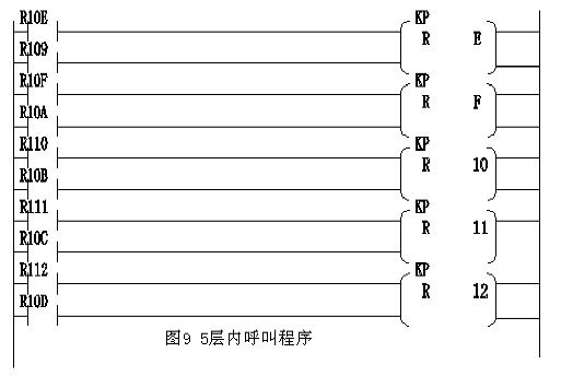

⑴ 5層樓的內呼叫燈PLC程序
電梯內部的5個呼叫按鈕,指定的是電梯的運行目標。因此,在電梯未到達指定目標時,該層呼叫燈一直有顯示(為綠),因此輸出時就應該使用保持繼電器。另外,當電梯達到指定樓層時,呼叫燈因該滅掉,即保持繼電器短開。
先以1層內呼叫燈為例,所得的程序如圖8所示。由此可得5層樓內呼叫等的PLC梯形圖程序如圖9所示

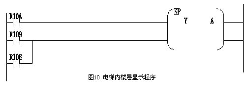

⑵ 電梯內的樓層顯示器
樓層顯示器是以電梯是否碰到行程開關來決定的。顯示器同樣有保持特性。另外要替換某一顯示器的值,需要電梯接觸到其上層或下層的行程開關,程序如圖10。

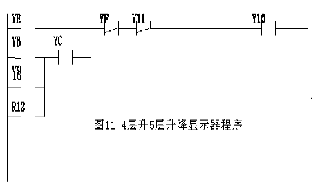

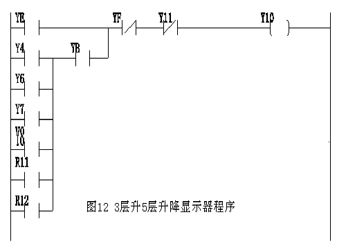

⑶ 電梯內的電梯升降顯示器
升降顯示器的狀態工有3種:顯示上升,顯示下降,或都不顯示。另外,無論上升還是下降。都與電梯的呼叫有密切關系。上升包括了從第一層到第五層的上升運動。下降也是如此。因此程序應從最基本,簡單的過程入手。現以電梯從四層到第五層的上升為例。若5層有呼叫,包括兩種情況:電梯內呼叫,電梯外呼叫。若電梯第4層上行至第5層,此時Y10燈亮,Y11滅,下降觸點YF斷開,上升觸點YE閉合。并列的條件還有4層外部上呼叫閉合,5層下呼叫閉合,這些條件同樣使的4層顯示器改變,因此在編程時都要考慮。4層升5層的升降顯示器PLC程序如圖11所示
在此基礎上,可得由3層升至5層的升降顯示器PLC程序如圖12所示
由上面的分析可以看出,整個電梯上升顯示程序即是對各層的上升程序取程序塊并聯邏輯操作,電梯下降的指示燈的程序編寫方法與上升指示燈的編寫方法也是一樣的。

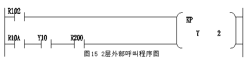

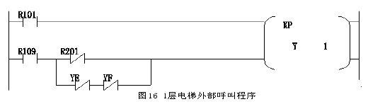

①外部呼叫
電梯外部呼叫也類似的。一個呼叫燈的接通對應于相應的外部呼叫接通,其關閉條件為相應行程開關閉合。相應的升降指示燈閉合。另外,外部呼叫同樣有保持特性,故也應使用保持繼電器作為輸出。需要指出的是第一,第五層的呼叫是單向的,故其關閉條件也相應變為行程開關閉合”AND”電梯升降斷開,故得程序如圖15層以2層為例
1層電梯呼叫程序如下
下降與上呼叫類似,不同之處在于關閉條件中的Y10(上升指示)應換為Y11(下降指示)

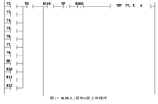

電梯上升降編程與電梯的升降指示燈編程思路類似,但其中也有一些不同。電梯上升時設電梯從1層到5層上升。由于電梯在第一層,此時構成電梯上升的因素包括:2層上/下呼叫,3層上/下呼叫,4層上/下呼叫,5層下呼叫,內2層呼叫燈,內3層呼叫燈,內4層呼叫燈,內5層呼叫燈,這11種條件對于電梯的上升是一種邏輯”OR”的關系,而這些條件的產生的前提條件則是電梯此時在1層,即1層位燈Y9有輸出?梢奩9與前11個”OR”邏輯是”AND”的關系。電梯從1層到5層上升的梯形圖如圖3-10所示
電梯由2層上升到5層,3層上升到5層,4層上升到5層的編程思路與1層上升到5層類似,不同之處為上升條件同某層位燈邏輯”AND”運算之后還應排除電梯下降指示的情況,這里將電梯下降指示Y11的常閉觸點與之串聯。另外由于電梯上升,電梯門應關門,電梯下降線圈YF應斷電,這又是和以上程序塊取邏輯”AND”與的過程。
