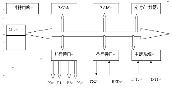

(2)AT89C51的結構圖如圖4.1
圖4.1  89C51的結構圖
由上圖,知:AT89C51主要由CPU、存儲器、I/O端口等幾部分組成。
(3)AT89C51的功能描述
AT89C51是一種低損耗、高性能、CMOS八位微處理器,片內有4k字節的在線可重復編程、快速擦除快速寫入程序的存儲器,能重復寫入/擦除1000次,數據保存時間為十年。它與MCA-51系列單片機在指令系統和引腳上完全兼容,不僅可完全代替MCS-51系列單片機,而且能使系統具有許多MCS-51系列產品沒有的功能。
AT89C51可構成真正的單片機最小應用系統,縮小系統體積,增加系統的可靠性,降低系統的成本。只要程序長度小于4K,四個I/O口全部提供給用戶。可用5V電壓編程,而且擦寫時間僅需10毫秒,僅為8751/87C51的擦除時間的百分之一,與8751/87C51的12V電壓擦寫相比,不易損壞器件,沒有兩種電源的要求,改寫時不拔下芯片,適合許多嵌入式控制領域。工作電壓范圍寬(2.7V~6V),全靜態工作,工作頻率寬在0Hz~24MHz之間,比8751/87C51等51系列的6MHz~12MHz更具有靈活性,系統能快也能慢。
AT89C51芯片提供三級程序存儲器加密,提供了方便靈活而可靠的硬加密手段,能完全保證程序或系統不被仿制。P0口是三態雙向口,通稱數據總線口,因為只有該口能直接用于對外部存儲器的讀/寫操作。

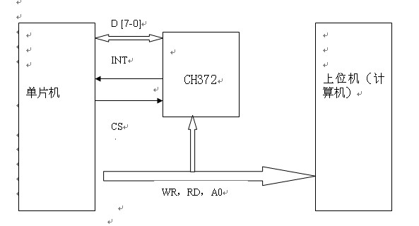

圖4.9 CH372和單片機框架連接
下面給出CH372的引腳圖(圖4.10)及部分命令:
                        圖4.10 CH372的管腳
CH372芯片占用兩個地址位,當A0 引腳為高電平時選擇命令端口,可以寫入命令;當A0引腳為低電平時選擇數據端口,可以讀寫數據。單片機通過8 位并行口對CH372 芯片進行讀寫,所有操作都是由一個命令碼、若干個輸入數據和若干個輸出數據組成,部分命令不需要輸入數據,部分命令沒有輸出數據。命令操作步驟如下:

4.4.3 USB設備端的接口設計
CH372芯片在本地端提供了通用的被動并行接口,包括:8位雙向數據總線D7~D0、讀選通輸入引腳RD#、寫選通輸入引腳WR#、片選輸入引腳CS#、中斷輸出引腳INT#以及地址輸入引腳A0。通過被動并行接口,CH372 芯片可以很方便地掛接到各種8位單片機、DSP、MCU 的系統總線上,并且可以與多個外圍器件共存。CH372芯片的RD#和WR#可以分別連接到單片機的讀選通輸出引腳和寫選通輸出引腳。CS#由地址譯碼電路驅動,用于當單片機具有多個外圍器件時進行設備選擇。INT#輸出的中斷請求是低電平有效,可以連接到單片機的中斷輸入引腳或者普通I/O 引腳,單片機可以使用中斷方式或者查詢方式獲知中斷請求。當WR#為高電平并且CS#和RD#及A0 都為低電平時,CH372 中的數據通過D7~D0輸出;當RD#為高電平并且CS#和WR#及A0 都為低電平時,D7~D0上的數據被寫入CH372 芯片中;當RD#為高電平并且CS#和WR#都為低電平而A1 為高電平時,D7~D0 上的數據被作為命令碼寫入CH372芯片中。CH372 芯片的VD+和VD-引腳應該直接連接到USB 總線上。如果為了芯片安全而串接保險電阻或者電感,那么交直流等效串聯電阻應該在5Ω之內。
USB定義了四種傳輸類型:控制傳輸、快傳輸、中斷傳輸和同步傳輸。南京沁恒公司的USB接口芯片CH372支持控制傳輸、批量傳輸、中斷傳輸。CH372主要有兩種數據流傳輸方式:單向數據流方式和請求應答方式。其中請求應答方式步驟如下:
   ① 計算機應用層按事先約定的格式將數據請求發送給CH372芯片;
② CH372 芯片以中斷方式通知單片機;
③ 單片機進入中斷服務程序,獲取CH372的中斷狀態并分析;
④ 如果是上傳,則釋放當前USB 緩沖區,然后退出中斷程序;
⑤ 如果是下傳,則從數據下傳緩沖區中讀取數據塊;
⑥ 分析接收到的數據塊,準備應答數據,也可以先退出中斷程序再處理;
⑦ 單片機將應答數據寫入批量端點的上傳緩沖區中,然后退出中斷程序;
⑧ CH372 芯片將應答數據返回給計算機;
⑨ 計算機應用層接收到應答數據。
這種傳輸方式是必需要有計算機斷發出響應才可以進行的。在本次系統設計中,可以通過向計算機發出命令,下位機根據命令來進行各種操作,包括設計報警溫度,采集溫度等。
由于系統不需要那么多I/O口,所以本次系統設計的單片機端不需要擴展,直接用端片機的I/O端口,值得注意的是MCU不擴展,那么P0只能口只能作為I/O口使用,而不能作為數據/地址端口復用。這一點必須注意,而P0口做普通I/O使用必需要加上拉電阻1K到10K左右。否則系統將無法運行,這點特別提醒要注意的地方。
最終CH372與單片機AT89C51之間的連接圖,如下圖4.11
4.11  CH372和89C51的連接圖
圖中P2作為CH372芯片8位雙向數據總線通信端口來使用。P1和P0端口作為普通的I/O口,USB 總線包括一對5V 電源線和一對(D+、D-)數據信號線。通常,+5V 電源線是紅色,接地線是黑色,D+信號線是綠色,D-信號線是白色。USB 總線提供的電源電流最大可以達到500mA,一般情況下,低功耗的USB 產品可以直接使用USB 總線提供的5V 電源。如果USB 產品通過其它供電方式提供常備電源,那么CH372 應該與單片機一起使用該常備電源并且斷開USB總線的電源;如果需要同時使用USB 總線的電源,那么可以通過阻值約為1Ω的電阻R1 連接USB 總線的5V 電源線與USB 產品的5V 常備電源,并且兩者的接地線直接相連接。
CH372 的CS#固定為低電平,一直處于片選狀態,在單片機程序中,可以控制各個I/O引腳模擬并口時序與CH372 進行數據交換。比如控制P05、P06、P07來讀、寫命令。
圖4.11中,可選電阻R2 用于在電源斷電后將電解電容C5 中的電能及時釋放掉,使VCC 及時下降到0V,確保在下次通電時CH372 能夠可靠地上電復位。電容C3 用于CH372 內部電源節點退耦,C3 是容量為0.01μF 的獨石或高頻瓷片電容,如果對EMI 沒有要求那么可以省掉C3。電容C4和C5用于外部電源退耦,C4 是容量為0.1μF的獨石或高頻瓷片電容。晶體X1、電容C1 和C2 用于CH372的時鐘振蕩電路。X1的頻率是12MHz,C1和C2是容量為15pF-30pF 的獨石或高頻瓷片電容。

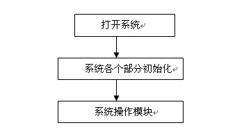

   系統要對溫度進行采集,首先必須利用上位機對下位機(單片機)發出命令,單片機根據接收到的命令,根據預先的規則對不同的命令做出不同的處理。然后把處理結果發回上位機,上位機接收到溫度數據后,根據溫度數據畫出數據采集圖像。這就是系統要實現功能,根據這一要求,設計出系統的軟件。
   系統整體模塊流程圖如圖5.1
圖5.1 系統整體模塊圖
下面分別設計下位機和上位機的程序流程圖。

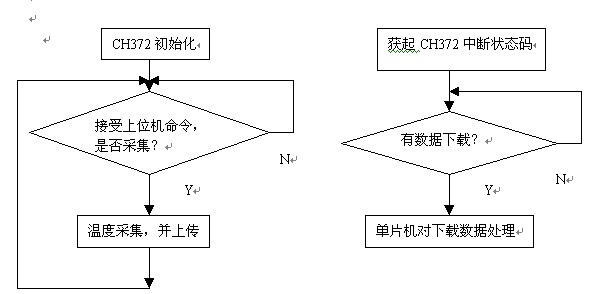

單片機端的應用程序主要實現的功能就是對DS18B20進行采集溫度,把采集到的溫度通過USB接口芯片上傳到計算機端的應用程序。
下位機的程序設計流程圖5.2
圖5.2 下位機的程序設計流程圖
下位機的程序流程圖中包括單片機和DS18B20和單片機的通信流程圖,以及單片機和USB設備接口芯片的通信流程圖。
其中DS18B20和單片機的通信流程圖如下圖5.3
這里是單片機如何根據DS18B20的特性來控制它,進行溫度轉換,并讀取溫度。把溫度數據保存在單片機端。
 圖5.3 DS18B20的程序流程圖
 單片機先初始化DS18B20溫度傳感器,對其復位,然后按DS18B20的時序來讀寫命令,DS18B20根據命令進行操作,單片機和DS18B20的通信過程主要為:單片機對DS18B20復位,跳過讀寫系列號操作(送0xCC命令到DS18B20),啟動溫度轉換,再次復位,送讀溫度命令0xBE,讀出溫度。這就是單片機和DS18B20的通信過程,將得到的溫度單片機在進行處理,把溫度數據傳到上位機。上位機實時顯示溫度值。為了便于說明DS18B20和單片機間的通信過程,下面給出讀出DS18B20溫度的程序:
unsigned int  readtemperature(void)    //讀溫度
      {  unit8  a=0,b=0;
        unit8 c,d;
          unsigned int t=0;
          float tt=0;
          c=DS18B20_RESET();
       write_byte(0xCC); // 跳過讀序號列號的操作
       write_byte(0x44); // 啟動溫度轉換
       d=DS18B20_RESET();
       write_byte(0xCC); //跳過讀序號列號的操作
       write_byte(0xBE); //讀取溫度寄存器等前兩個就是溫度
       a=read_byte();
       b=read_byte();
        t=b;
         t<<=8;
         t=t|a;
        return(t); }
 單片機讀出溫度后,接下來的工作就是單片機和CH372芯片的通信。CH372已經屏蔽了USB通訊協議,所以只要知道CH372單片機之間的通信過程,就很方便的寫出它們的通信流程圖。圖5.4是CH372和89C51的程序流程圖。
           (1)單片機向CH372上傳數據                  (2) 下載數據到單片機
圖5.4  單片機和CH372的通信流程圖
   上傳數據是通過查詢DS18B2是否轉換完,轉換完,則上傳,否則等待;上位機的應用軟件向下位機發送數據,CH372的端點接受器接受來著來自計算機的數據,通過中斷來通知單片機,單片機開始接受收據,并進行處理。
