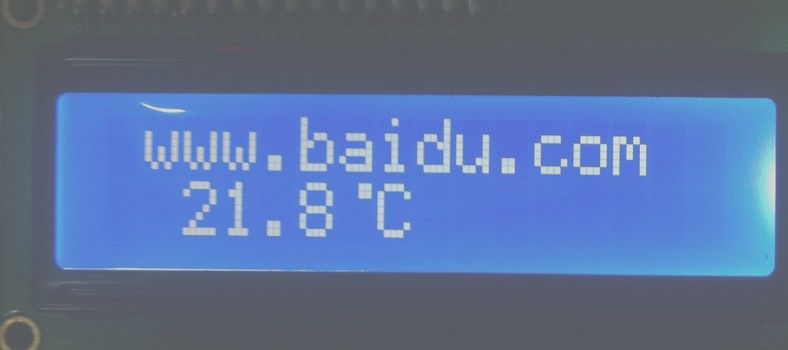

ID:110446 發(fā)表于 2016-3-23 21:24 | 只看該作者 回帖獎(jiǎng)勵(lì) |倒序?yàn)g覽 |閱讀模式
轉(zhuǎn)自:http://www.raoushi.com/mcu/2576.html

void main()
  unsigned char i;
  csh_1602();
  qp_1602();
  Lcd_User_Chr();
  zf_1602(4,1,'.');
  zf_1602(6,1,0x01); //攝氏度的點(diǎn)
  zf_1602(7,1,'C'); //大寫的C
  zfc_1602(1,0,"temperature:");
  while(1)
   zh(wd());
   for(i=0;i<10;i++)
    Delayms(200);
