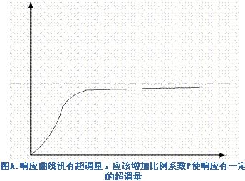

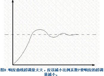

確定比例增益P 時(shí),首先去掉PID的積分項(xiàng)和微分項(xiàng),一般是令Ti=0、Td=0(具體見(jiàn)PID的參數(shù)設(shè)定說(shuō)明),使PID為純比例調(diào)節(jié)。輸入設(shè)定為系統(tǒng)允許的最大值的60%~70%,由0逐漸加大比例增益P,直至系統(tǒng)出現(xiàn)振蕩;再反過(guò)來(lái),從此時(shí)的比例增益P逐漸減小,直至系統(tǒng)振蕩消失,記錄此時(shí)的比例增益P,設(shè)定PID的比例增益P為當(dāng)前值的60%~70%。比例增益P調(diào)試完成。

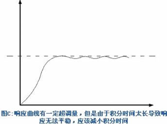

比例增益P確定后,設(shè)定一個(gè)較大的積分時(shí)間常數(shù)Ti的初值,然后逐漸減小Ti,直至系統(tǒng)出現(xiàn)振蕩,之后在反過(guò)來(lái),逐漸加大Ti,直至系統(tǒng)振蕩消失。記錄此時(shí)的Ti,設(shè)定PID的積分時(shí)間常數(shù)Ti為當(dāng)前值的150%~180%。積分時(shí)間常數(shù)Ti調(diào)試完成。

曲線振蕩很頻繁,比例度盤要放大
曲線漂浮繞大灣,比例度盤往小扳
曲線偏離回復(fù)慢,積分時(shí)間往下降
曲線波動(dòng)周期長(zhǎng),積分時(shí)間再加長(zhǎng)

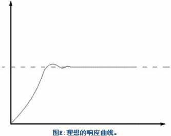

理想曲線兩個(gè)波,前高后低4比1
