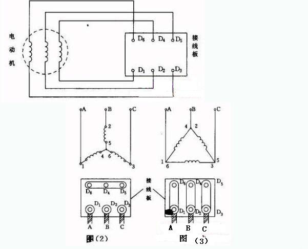

三相電動機的三相定子繞組每相繞組都有兩個引出線頭。
一頭叫做首端 ,另一頭叫末端。
規定
第一相繞組首端用D1表示,末端用D4表示;
第二相繞組首端用D2表示,末端用D5表示;
第三相繞組首末端分別用D3和D6來表示。
這六個引出線頭 引入接線盒的接線柱上,接線柱相應地標出D1~D6的標記,見圖(1)。
三相定子繞組 的六根端頭可將三相定子繞組接成星形或三角形,星形接法是將三相繞組的末端并聯起來, 即將D4、D5、D6三個接線柱用銅片連結在一起,而將三相繞組首端分別接入三相交流 電源,即將D1、D2、D3分別接入A、B、C相電源,
如圖(2)所示。
而三角形接法則是 將第一相繞組的首端D1與第三相繞組的末端D6相連接,再接入一相電源;第二相繞組的 首端D2與第一相繞組的末端D4相連接,再接入第二相電源;第三相繞組的首端D3與第 二相繞組的末端D5相連接,再接入第三相電源。即在接線板上將接線柱D1和D6、D2和D4、D3和D5分別用銅片連接起來,再分別接入三相電源,
如圖(3)所示。
一臺電 動機是接成星形還是接成三角形,應視廠家規定而進行,可以從電動機銘牌上查到。
三相 定子繞組的首末端是生產廠家事先設定好的,絕不可任意顛倒,但可將三相繞組的首末端一 起顛倒,例如將三相繞組的末端D4、D5、D6倒過來作為首端,而將D1、D2、D3作為末端,但絕不可單獨將一相繞組的首末端顛倒,否則將產生接線錯誤。
如果接線盒中發 生接線錯誤,或者繞組首末端弄錯,輕則電動機不能正常起動,長時間通電造成啟動電流過 大,電動機發熱嚴重,影響壽命,重則燒毀電動機繞組,或造成電源短路。
