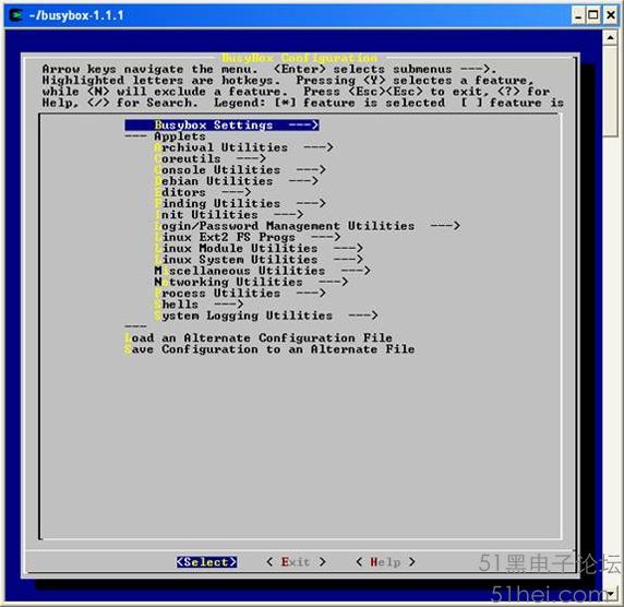

如果您正在構建一個具有特殊需求的嵌入式設備,那就可以手工使用 menuconfig make 目標來配置 BusyBox 的內容。如果您熟悉 Linux 內核的編譯過程,就會注意到 menuconfig 與配置 Linux 內核的內容所使用的目標相同。實際上,它們都采用了相同的基于 ncurses 的應用程序。
使用手工配置,我們可以指定在最終的 BusyBox 映像中包含的命令。我們也可以對 BusyBox 環境進行配置,例如包括對 NSA(美國國家安全代理)的安全增強 Linux(SELinux),指定要使用的編譯器(用來在嵌入式環境中進行交叉編譯)以及 BusyBox 應該靜態編譯還是動態編譯。圖 1 給出了 menuconfig 的主界面。在這里我們應該可以看到可以為 BusyBox 配置的不同類型的應用程序(applet)。
要手工配置 BusyBox,請使用下面的命令:
$ make menuconfig
$ make
