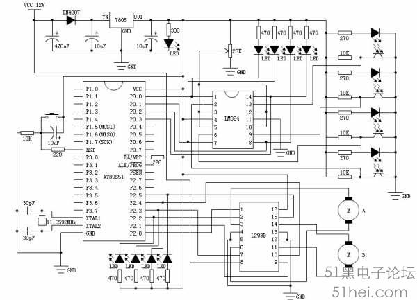

具有紅外遙控功能的尋跡小車控制設計
ID:107189 發表于 2016-3-6 14:48 | 只看該作者 回帖獎勵 |倒序瀏覽 |閱讀模式
主要內容和要求:
1.紅外遙控裝置能控制單片機,使之發出進、退、左轉、右轉控制(并給出動作指示)。
2.使用紅外對管設計尋跡電路(即自動區別黑白道標記)。
3.根據尋跡信號設計單片機對電機的控制電路。
4.單片機采用匯編及C51進行編制,程序的下載為ISP方式。
參考文獻及資料:
MCS-51單片機及接口技術
單片機C51編程
需要人數:一人
對學生的要求:對單片機感興趣并有一定的動手能力。
