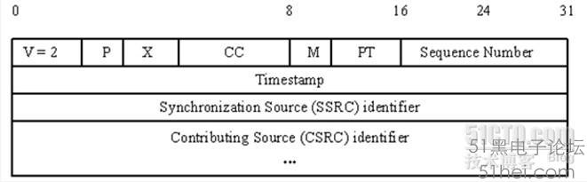

    首先,看RTP協議包頭的格式:
    10~16 Bit為PT域,指的就是負載類型(PayLoad),負載類型定義了RTP負載的格式,協議原文說該域由具體應用決定其解釋。
    目前,負載類型主要用來告訴接收端(或者播放器)傳輸的是哪種類型的媒體(例如G.729,H.264,MPEG-4等),這樣接收端(或者播放器)才知道了數據流的格式,才會調用適當的編解碼器去解碼或者播放,這就是負載類型的主要作用。

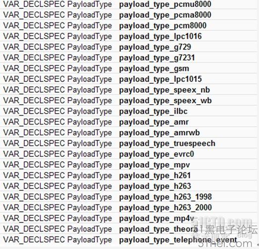

    就ORTP庫(本文用的是ortp-0.9.1)而言,負載類型定義如下:
    每一種負載類型都有著其獨特的參數,這里基本上涵蓋了當前主流的一些媒體類型,例如pcmu 、g.729、h.263(很奇怪,竟然沒有定義h.264,注:新版本已經添加了對h.264的支持)、mpeg-4等等。Jrtplib庫應該也有相類似的定義,你可以去找找源碼,在此我就不再贅述了。
    在ORTP庫和JRTplib庫中,都提供了設置RTP負載類型的函數,千萬要記得根據實際的應用進行設置,我就是當時沒有注意,使用ORTP默認的pcmu音頻的負載類型,傳輸H.264編碼的視頻數據,結果傳輸中一直有問題,困擾我好久好久。
