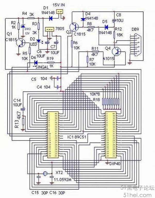

AT89C51是一款應(yīng)用最為廣泛的8051單片機(jī),更重要的是他具有反復(fù)燒寫(xiě)(FLASH)的特性。一般情況下可重復(fù)燒寫(xiě)1000次,這樣為初學(xué)者試驗(yàn)提供了一個(gè)廉價(jià)的平臺(tái)。為了滿(mǎn)足廣大單片機(jī)愛(ài)好者動(dòng)手的需要,本人利用半個(gè)月的時(shí)間,參考國(guó)外資料,實(shí)際設(shè)計(jì)制作成功一款簡(jiǎn)單的AT89C51/52/55單片機(jī)編程器。由于單片機(jī)編程時(shí)序不同,這一款編程器僅僅支持ATMEL公司的AT89C51, AT89C52, AT89C55芯片,不支持華邦或飛利浦兼容芯片。下面是單片機(jī)編程器電路圖.
注:元器件清單見(jiàn)附錄
工作原理簡(jiǎn)述:
     Q2, Q4以及周?chē)膸讉(gè)元件構(gòu)成了電平轉(zhuǎn)換電路,這樣節(jié)省了1片max 232芯片,在要求不高的場(chǎng)合,這個(gè)電路在單片機(jī)通信中可以取代MAX232。Q1, R2,R4,DW2,4個(gè)元件為編程器提供燒寫(xiě)用12V電壓,其中,R4, R2構(gòu)成了分壓電路;平時(shí),*芯片89C51第13腳(P3.3)輸出高電平,Q1導(dǎo)通,R2(1K)將DW2(12V)拉低, 此時(shí)DW2電壓由R4,R2 分壓, 大約3-5V 之間;當(dāng)寫(xiě)程序時(shí),*芯片第13腳(P3.3)輸出低電平,Q1截止,DW2(12V)直接送到被燒芯片的31腳,從而提供燒寫(xiě)電壓。ATMEL官方網(wǎng)站提供的編程器器燒寫(xiě)電壓是用LM317調(diào)整得到的,并且用到了兩個(gè)高精度電阻,電路復(fù)雜且成本高,該電路經(jīng)過(guò)本人數(shù)百臺(tái)的實(shí)驗(yàn)證明非常穩(wěn)定可靠.
    電源變壓器要求為15V的電源,例如常見(jiàn)的3-12V直流可調(diào)電源, 注意其空載電壓不要低于13V , 濾波應(yīng)好一些,否則可能出現(xiàn)編程不可靠的情況。

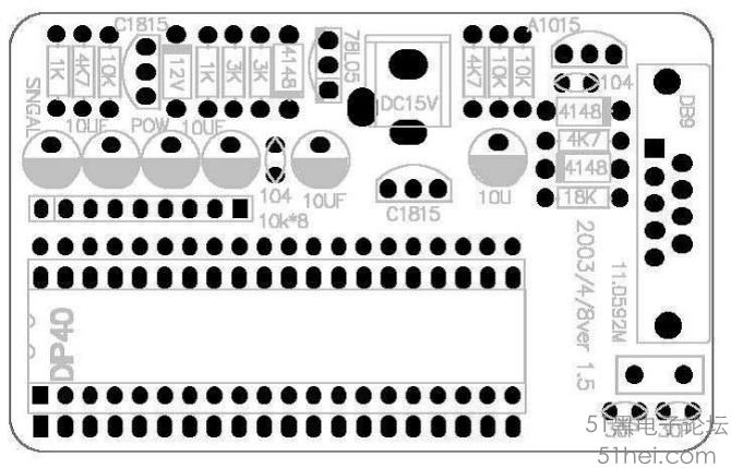

1: 安裝電阻,共11個(gè);元件插到位后焊接剪腳:
2:安裝二極管,三個(gè)1N4148 和一個(gè)12V穩(wěn)壓管DW2。請(qǐng)仔細(xì)看管子的表面有字:穩(wěn)壓管印有12V字樣,千萬(wàn)別給搞混了。二極管是有極性的, 二極管的黑頭方向插向pcb的印有白色的一邊就對(duì)了:元件插到位后焊接剪腳:
3:安裝2個(gè)104和2個(gè)30p電容;11。0592晶體, 這些都沒(méi)有方向性隨便插:
4:插入三極管。電解電容,發(fā)光管:注意這些東西都是有極性的:如果搞反了可不行。電解電容和發(fā)光管很好辦,都是負(fù)極向下。三極管(2個(gè)2SC1815,一個(gè)2SA1015,)以及一個(gè)78L05的穩(wěn)壓IC:他們的方向在PCB上可以看到,屁股的方向就是半圓圈的方向。
5:插入排阻(排阻有一個(gè)白點(diǎn)的一端是公共端,他的位置在靠近PCB邊源的一端;電源插座,232插座就不用說(shuō)了。
6:插*芯片的插座。
7:插燒寫(xiě)卡座。由于他和*芯片是面對(duì)面的, 因此必須先焊接*芯片插座,最后焊燒寫(xiě)卡座。否則等會(huì)不好動(dòng)烙鐵了。
8:如果您實(shí)在搞不清除元件的方向, 請(qǐng)睜大眼睛仔細(xì)看看上面的照片吧。
9:最后檢查一下電路板的各個(gè)地方有沒(méi)有插錯(cuò), 短路的。再按照上面的調(diào)試方法調(diào)試。如果沒(méi)有插錯(cuò)基本可以一次調(diào)OK

雙面板超級(jí)小型的pcb;注意*芯片在反面貼片安裝。因此整個(gè)電路板僅僅比火柴盒子稍稍大一點(diǎn),可能是您所能見(jiàn)到最小巧的編程器了。是不是非常漂亮?
看看這張圖: 想必您一定搞得定了!一共不到30個(gè)零件,確實(shí)很ez,按組裝一塊連插件到焊接測(cè)試只要半小時(shí)。
