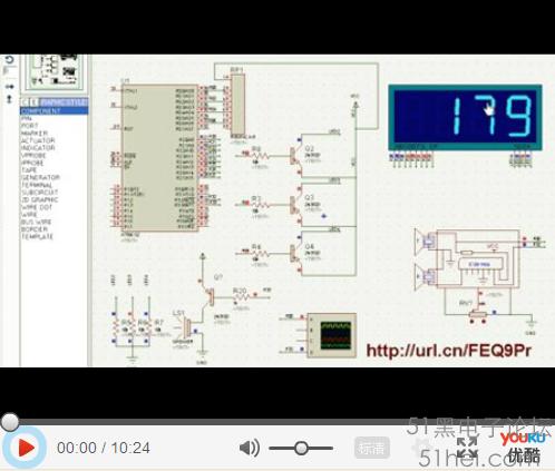

很多人認為超聲波測距仿真是不能實現的、是無法仿真的、是一個難題,對于超聲波測距仿真,由于仿真軟件PROTEUS中沒有對應的超聲波仿真元件,讓很多相做超聲波測距仿真的人,被這個問題難倒。我有過多年制作超聲波測距板的經驗,了解超聲波測距的原理,結合PROTEU仿真軟件使用心得,制作出了一款超聲波測距仿真的解決方案,成功的實現了超聲波測距仿真。我在網上找到的一些超聲波測距仿真例子,均是按鍵開關來手工模擬,無法真正的進行仿真。
超聲波測距仿真由 電子樂屋 制作
   本文介紹的這個超聲波測距仿真,實際仿真效果制作成了視頻,這個視頻從構成超聲波測距板的原理、電路組成的各模塊功能講解,較好的介紹了超聲波測距仿真,仿真不同測量結果時是通過調節一個可變電阻的阻值,來仿真超聲波信號發送出去后碰到物體反射回波到接收電路收到回波的這一延時過程,較好的仿真出超聲波測距的工作過程。結合仿真軟件中的示波器,可以直觀的觀察到單片機產生的超聲波信號、測距時發送的超聲波個數,同時也可以清楚的看到測距接收電路記錄下來的超聲波信號發送出去后碰到物體反射回波到接收電路收到回波的這一延時過程的脈沖寬度,這個脈沖寬度與測量的距離是一一對應的。超聲波測距仿真更多的功能我這里就不一一的細說了,下面就把超聲波測距仿真視頻貼出來,大家細看。
