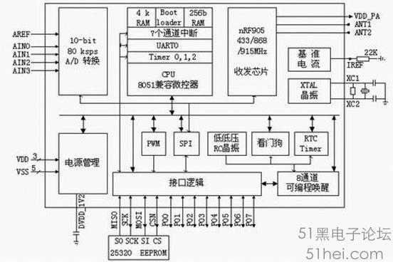

nRF9E5是一款工作頻率為433/868/915MHz的智能射頻芯片,該芯片采用1.9V~3.6V單電源供電,32腳QFN封裝(5×5mm),發射功率為10dBm,接收靈敏度-100dBm,在低功耗時電流僅2.5μA,在發射功率為-10dBm時的發射電流11mA,接收模式下的電流12.5mA,適用于工業無線傳感器、遙控器和無線報警器等。經測試在沒有建筑物阻擋的情況下,發送端放在辦公室的桌子上,隔一層玻璃,接收端在1000米遠的馬路上能穩定傳輸沒問題,或者在本樓層1至4樓之間傳輸也很好。
下圖所示為nRF9E5的內部結構框圖。nRF9E5是一片嵌入了nRF905無線收發芯片、集成增強型8051微處理器和4個通道的10位ADC,采樣速率為80ksps,內含1.22V電壓基準、電源管理、PWM輸出、UART異步串口、SPI通訊接口、邏輯接口電路、看門夠電路、多通道可編程喚醒,以及CRC檢驗和多點通信控制,高頻電感和濾波器等已經全部內置,外圍元件很少,芯片的一致性能好、穩定且不易受干擾。
nRF9E5沒有復雜的通訊協議,完全對用戶透明,同種產品之間可以自由通訊,內置的CRC糾錯硬件電路和協議免去了軟件開發人員的軟件糾錯編程和微控器的糾錯運算,降低了無線應用的開發難度。

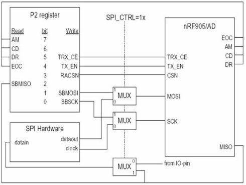

無線收發器是由 P2 口來控制的,P2口的地址與 8051相同。但是因無線收發器集成在片內,P2口不再是雙向口。為了匹配無線電收發器子系統的需要,P2 口鎖存電壓值與標準8051也有所不同。無線收發器是通過 P2 口特殊功能寄存器的SPI_CTRL 來控制的,如下表所示:
SFR 地址
R/W
位數
初始值
名稱
功能
A0
R/W
8
04
P2
NRF905 無線電收發器和AD 轉換器子系統的 IO
接口
B3
R/W
2
0
SPI_CTRL
00->不用SPI
01->SPI 與端口P1 相連接
1x->SPI 與nRF905/AD相連接
P2 寄存器位:功能
相應的 nRF905 收發器引腳名稱
讀:
7: nRF905 收發器地址匹配
AM
6: nRF905 收發器載波檢測
CD
5: nRF905 收發器數據就緒
DR
4:ADC  轉換結束
EOC
3:0   (未使用)
2: nRF905收發器和ADC SPI  數據輸出(SBMISO)
MISO
1: 0(未使用)
0:0(未使用)
7: (未使用)
6: (未使用)
5: nRF905收發器使能接收器功能
TRX_CE
4: nRF905收發器發射/接收選擇
TX_EN
3: nRF905收發器和ADC SPI 芯片選擇(SBCSN)
CSN
2: (未使用)
1: nRF905收發器和ADC SPI  數據 (SBMOSI)
MOSI
0: nRF905收發器和ADC SPI  時鐘(SBSCK)
SCK

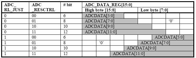

nRF9E5的AD轉換器是一個10位的線性轉換器,在低頻信號及濾波器的作用下可以增大到12位。AD轉換器的基準電壓是:AREF或內部帶隙參考電壓(1.22V)。
默認狀態下AD 轉換器是 10位的,如有特殊要求,也可以設置成6,8,12位轉換模式。AD轉換器也可以應用在其它模式下,比如 AIN0 輸入一負電壓,AIN1~AIN3作為放大輸入端。
AD 轉換器有兩個寄存器ADC_CONFIG_REG 和 ADC_DATA_REG。輸入頻道的選擇直接由 START_ADC_CONV 控制,CHSEL 的值從0 到 3 分別對應選擇 AIN0 到AIN3, 若CHSEL 設置為 1xxx 則nRF9E5 提供給 AD轉換器內部電壓:VDD/3~1.22V。
AD 轉換的結果將保存在ADC_DATA_REG 寄存器中。數據存儲形式如下表所示由ADC_RL_JUST來決定。
溢出狀態保存在STATUS_REGISTER寄存器中的 ADC_RFLAG 中。當 ADC_PWR_UP=0時,AD轉換器功能被禁止。

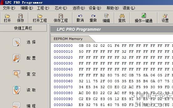

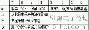

(四)、nRF9E5芯片用戶程序
      nRF9E5的主程序存放在外部的串行EEPROM中,當芯片開始上電時,其內部固化的廠家引導程序通過SPI接口,將外部EEPROM中的主程序導入nRF9E5RAM(4K字節空間,沒有被主程序占用的可作為片內RAM使用),接著執行跳轉指令,開始主程序的運行。主程序需要按照下表所示的規則寫入EEPROM中,其中SPEED(bit3)EEPROM的最大讀寫速度,01MHz10.5MHz。XO_FREQ(bit2,1,0)nRF9E5的外接晶振的頻率,000=4MHz001=8MHz010=12MHz,011=16MHz,100=20MHz。
在用編程器寫程序時,前3個單元是0B0302,后面是主程序。其中0BH=00001011代表speed=1,XO_FREQ =011表示外接晶振是16MHz,03代表應用程序起始偏移量,02代表主程序的256字節區,見下圖。

InitADC:       CLR     RACSN        ;Configure and turn on ADC
                MOV     R7,#44h
                LCALL   SpiReadWrite
                MOV     R7,#35H      ;Select AIN3, PWR_UP = 1, VFSEL=0;
                LCALL   SpiReadWrite
                MOV     R7,#09H;0BH      ;Set RES_CTRL = 3, 11,Rightjustified
                LCALL   SpiReadWrite
                SETB    RACSN

StartADC:       MOV R2,#20
                MOV    R0,#40H;PUSH ACC
ADC20:          CLR     RACSN
                MOV     R7,#0C3h    ;START_ADC_CONV(SAV)1100-SSSS=CHSEL=3通道
                LCALL   SpiReadWrite
                SETB    RACSN
                JNB     EOC, $
                CLR     RACSN
                MOV     R7,#40h
                LCALL   SpiReadWrite
                MOV     R7,#0FFH
                LCALL   SpiReadWrite
                MOV     A,R7;07H   ;
                MOV     @R0,A    ;
                INC R0
                DJNZ R2,ADC20
                cpl led2
                RET

SpiReadWrite:  ANL     EXIF,#0DFH     ;Move byte to send to SPI data register
          MOV     SPI_DATA,R7   ;讀寫SPI數據
C019E:        MOV     A,EXIF
           JNB     0E0H.5,C019E
          MOV     R7,SPI_DATA
               RET
