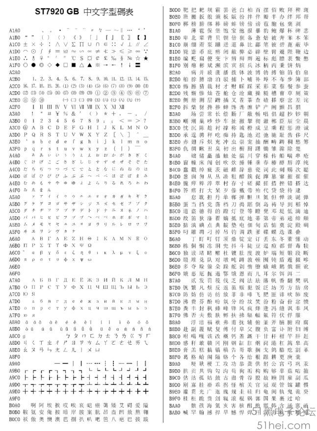

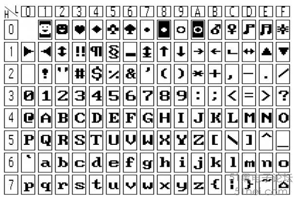

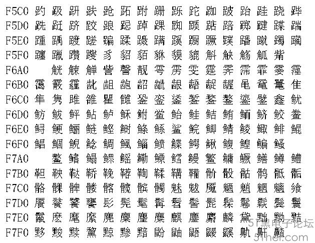

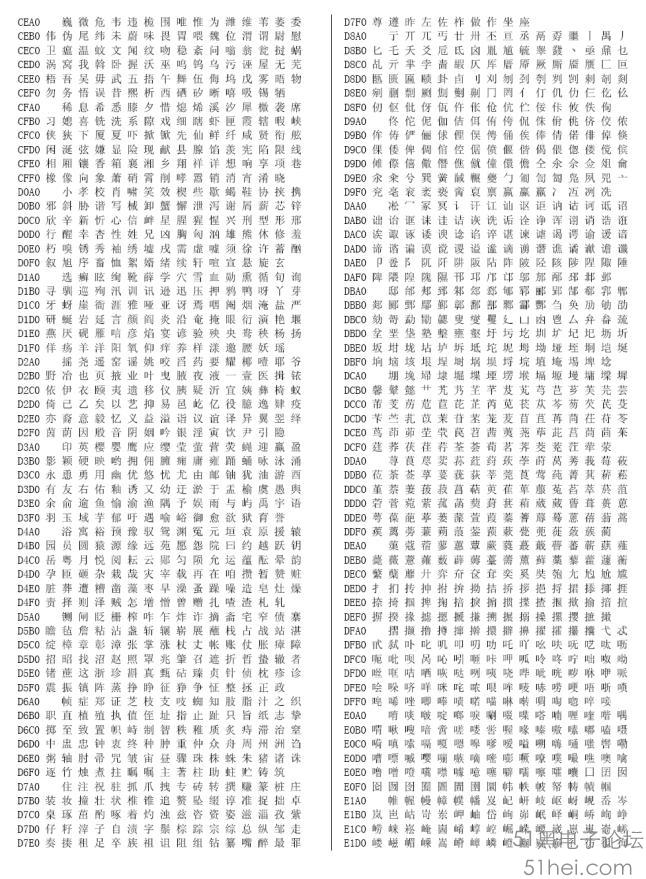

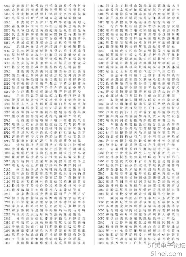

(九)    附錄
1半寬字符表…………………………………………20
2 漢字字符表…………………………………………21

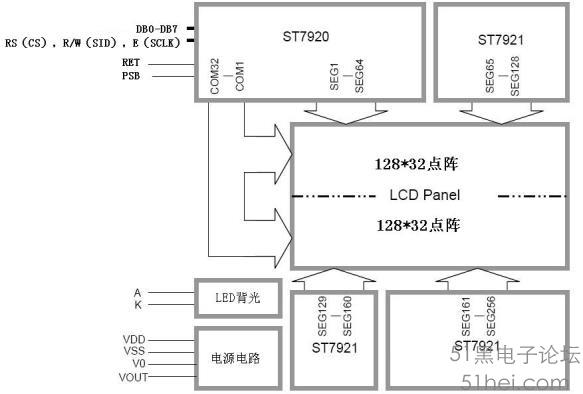

二、方框圖

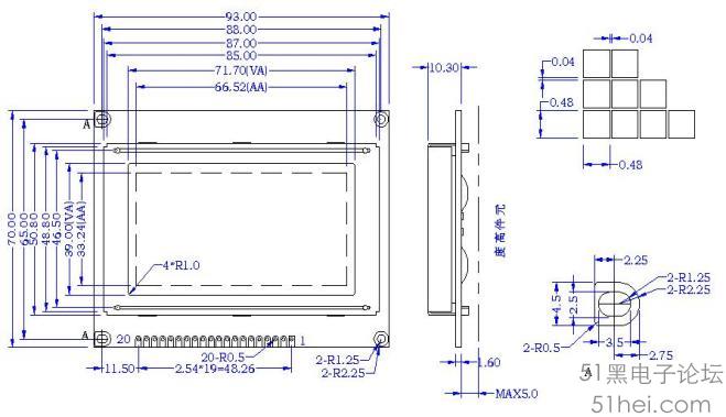

3、外形尺寸圖

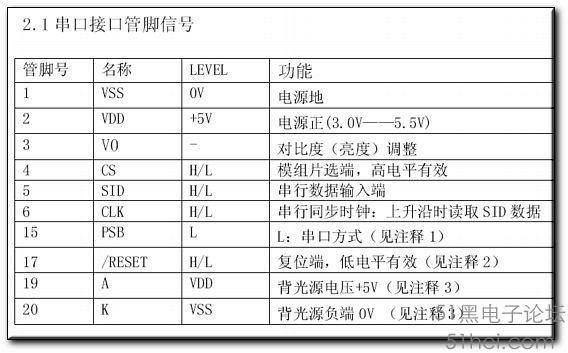

三、模塊接口說明
*注釋1:如在實(shí)際應(yīng)用中僅使用串口通訊模式,可將PSB接固定低電平,也可以將模塊上的J8和“GND”用焊錫短接。
*注釋2:模塊內(nèi)部接有上電復(fù)位電路,因此在不需要經(jīng)常復(fù)位的場合可將該端懸空。
*注釋3:如背光和模塊共用一個電源,可以將模塊上的JA、JK用焊錫短接。

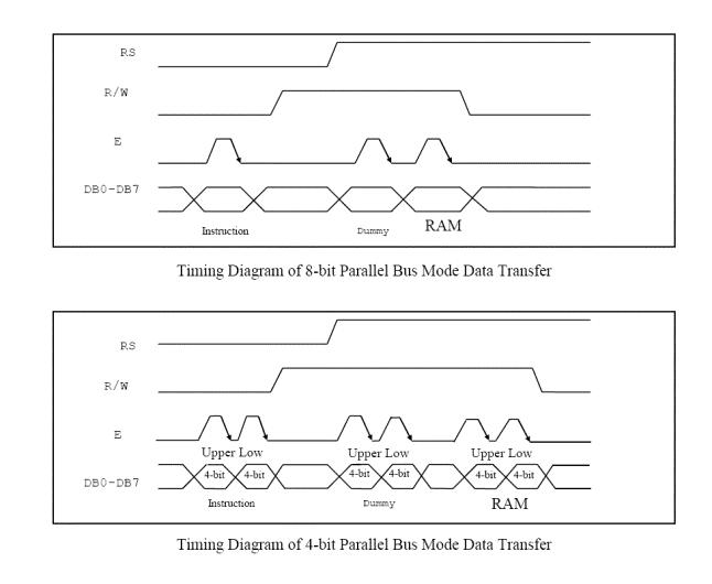

六、讀寫時序圖
6.1 數(shù)據(jù)傳輸過程
8位和4位數(shù)據(jù)線的傳輸過程

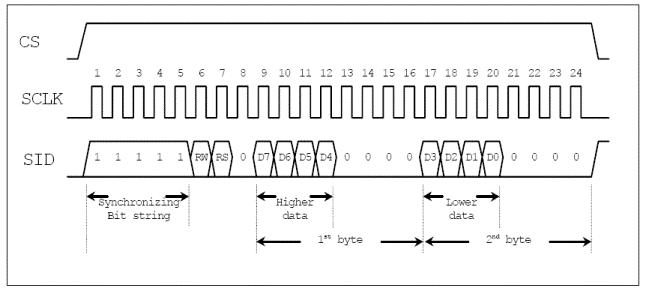

串口數(shù)據(jù)線模式數(shù)據(jù)傳輸過程

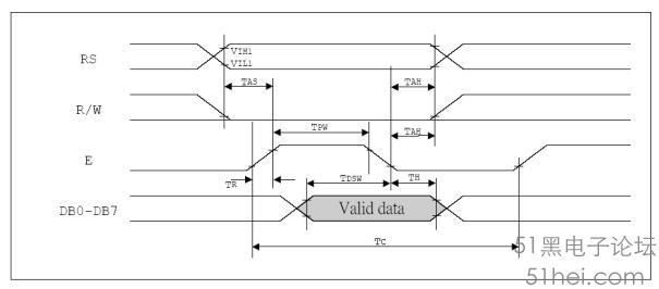

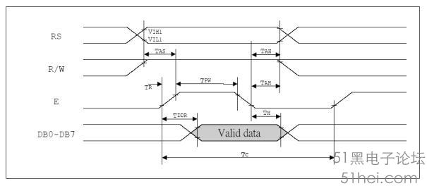

6.2 時序圖
                         MPU寫資料到ST7920(8位數(shù)據(jù)線模式)
                       MPU 從ST7920讀資料(8位數(shù)據(jù)線模式)

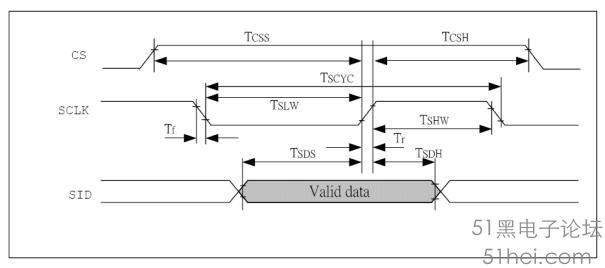

6.3  串口讀寫時序:
串口方式下MPU寫數(shù)據(jù)到ST7920

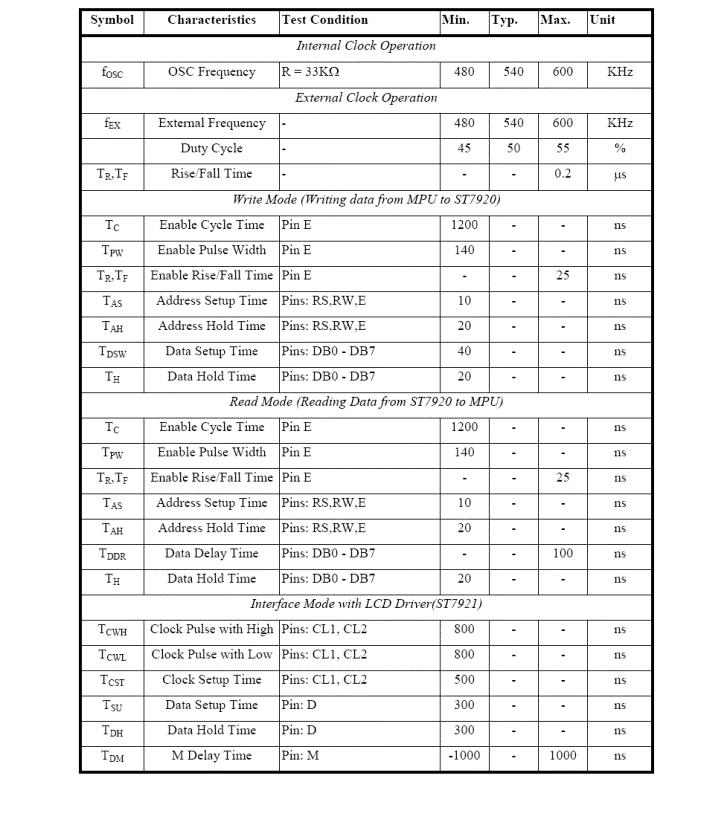

七、交流參數(shù)
      交流參數(shù)(TA = 25oC, VDD = 4.5 V - 5.5 V

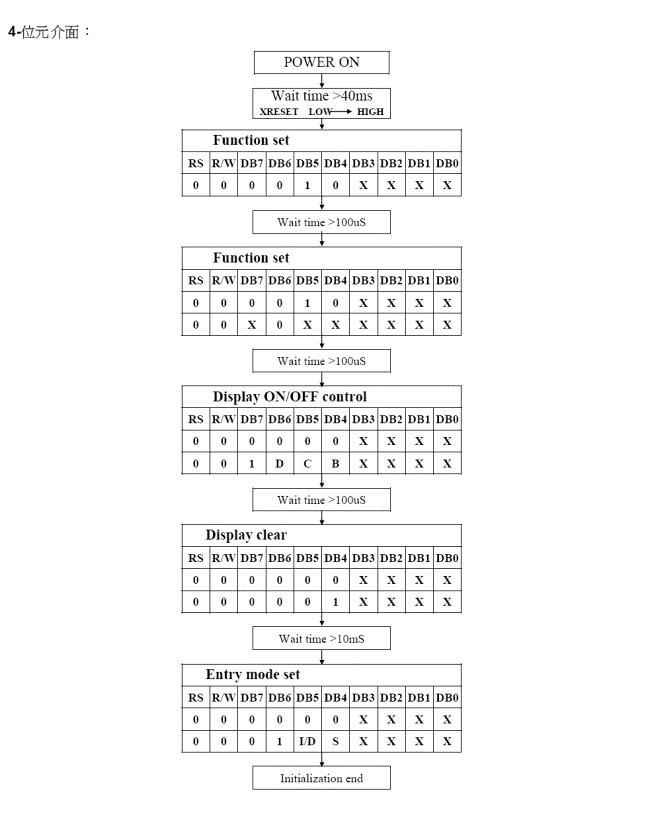

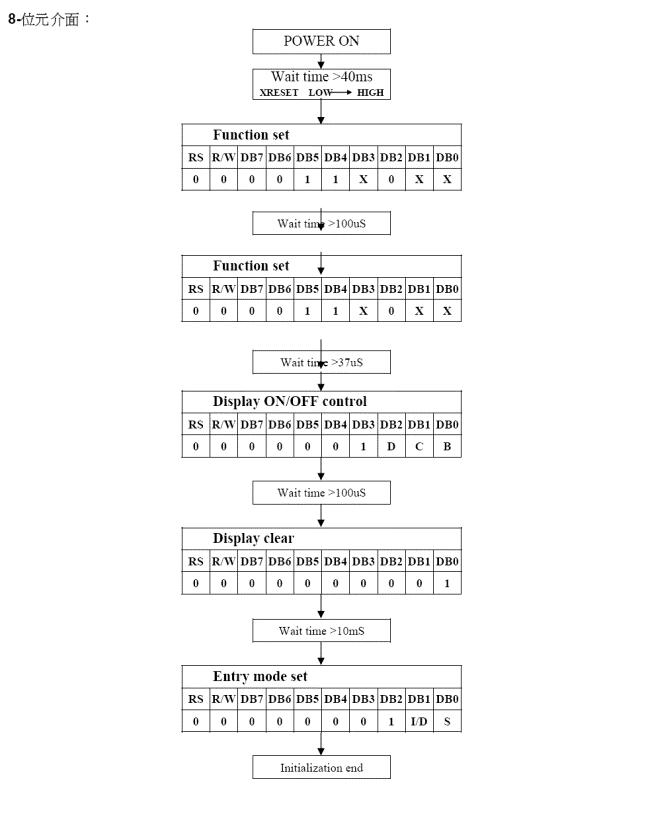

八、軟件初始化

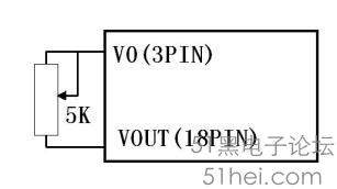

1 、使用前的準(zhǔn)備
   先給模塊加上工作電壓,再按照下圖的連接方法調(diào)節(jié)LCD的對比度,使其顯示出黑色的底影。
   此過程亦可以初步檢測LCD有無缺段現(xiàn)象。

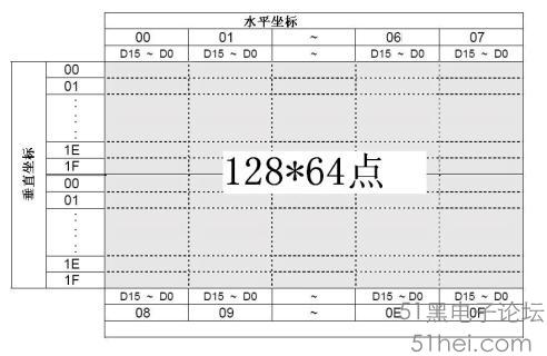

3 、圖形顯示
先設(shè)垂直地址再設(shè)水平地址(連續(xù)寫入兩個字節(jié)的資料來完成垂直與水平的坐標(biāo)地址)
垂直地址范圍 AC5...AC0
水平地址范圍 AC3…AC0
繪圖RAM 的地址計數(shù)器(AC)只會對水平地址(X )自動加一,當(dāng)水平地址=0FH 時會重新設(shè)為00H 但并不會對垂直地址做進(jìn)位自動加一,故當(dāng)連續(xù)寫入多筆資料時,程序需自行判斷垂直地址是否需重新設(shè)定。GDRAM的坐標(biāo)地址與資料排列順序如下圖:

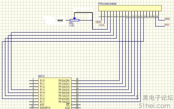

4、  與單片機(jī)80C51的一種接口如圖所示
5、  編程參考(部分)
 ;Controller:ST7920
 ;MCU:AT89C52 ,晶體頻率:12MHz
 ;LCM:128*64
 ;LCM型號:帶中文字庫的128X64-0402
 ;LCM 接口:1:GND 2:VCC 3:V0 4.RS 5:RW 6:E 7--14:DB0-DB7 15:PSB 16:NC 17:RST 18:Vout
      RS      EQU   P1.3
      RW      EQU   P1.4
      E       EQU   P1.5
      PSB     EQU   P1.6
      RST     EQU   P2.7
      COM     EQU   20H
      DAT     EQU   21H
;******************************以上是接口定義

十、附錄部分
附錄1:ASCII碼表
                             16*8半寬字符表
附錄2:漢字碼址表
