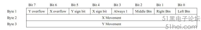

  標(biāo)準(zhǔn)的PS/2鼠標(biāo)發(fā)送位移和按鍵信息給主機(jī)采用如下的3字節(jié)數(shù)據(jù)包格式:
  鼠標(biāo)有4個(gè)模式:Reset、Stream、Remote、Wrap,各個(gè)模式具體的介紹詳見《PS2技術(shù)參考》一文,通常我們使用Stream模式,即一旦鼠標(biāo)檢測到位移或發(fā)現(xiàn)一個(gè)或多個(gè)鼠標(biāo)鍵的狀態(tài)改變了,就發(fā)送位移數(shù)據(jù)包數(shù)據(jù)報(bào)告的最大速率被認(rèn)為是采樣速率。參數(shù)的范圍從10采樣點(diǎn)/秒到200采樣點(diǎn)/秒。這個(gè)參數(shù)的缺省值是100采樣點(diǎn)/秒,主機(jī)可以用設(shè)置采樣速率0xF3命令來改變它Stream模式是操作的缺省模式。

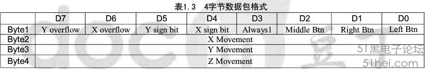

  主機(jī)然后應(yīng)該發(fā)布“獲得設(shè)備ID”命令(0xF2)并等待回應(yīng)。如果安裝的是是標(biāo)準(zhǔn)PS/2鼠標(biāo)(非Intellimouse),它回應(yīng)設(shè)備ID0x00。在這種情況下,主機(jī)回辨認(rèn)出實(shí)際這個(gè)設(shè)備沒有滾輪并繼續(xù)把它當(dāng)作是標(biāo)準(zhǔn)PS/2鼠標(biāo)。但是,如果安裝的是微軟的Intellimouse,它返回的ID是0x03。這就告訴主機(jī)掛接的定點(diǎn)設(shè)備有滾輪并且主機(jī)認(rèn)為鼠標(biāo)使用4字節(jié)的位移數(shù)據(jù)包:
  Z位移是2的補(bǔ)碼表示滾輪的自上次數(shù)據(jù)報(bào)告以來的位移,有效值的范圍在-8到+7這意味著數(shù)值實(shí)際只有低四位;高四位僅用作符號(hào)擴(kuò)展位。
