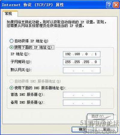

    步驟1:依次打開“網絡連接\無線網絡連接\屬性”,雙擊TCP/IP協議后,在如下圖所示的窗口內把IP地址設置為192.168.0.1;子網掩碼設置為255.255.255.0;其他無需填寫。
設置IP

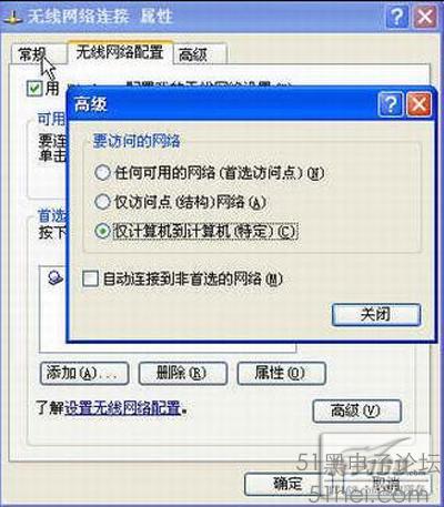

    步驟2:然后切換到“無線網絡配置”選項卡,勾選“用Windows配置我的無線網絡設置”選項;接著切換到“高級”選項卡,在“要訪問的網絡”窗口里點選“僅計算機到計算機”。
選中僅計算機到計算機

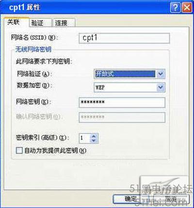

    步驟3:返回“無線網絡連接 屬性”對話后,單擊“添加”按鈕;然后在彈出的如下圖所示對話框中,在“網絡名(SSID)”框內輸入SSID值,“網絡驗證”選擇開放式,“數據加密”選擇WEB,接著去掉“自動為我提供此密鑰”復選框,最后填入相應的網絡密鑰,單擊確定按鈕退出即可。

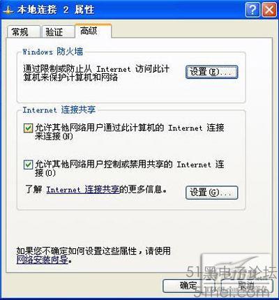

    步驟4:找到本機與Internet連接的網絡連接,在屬性對話框中切換到“高級”選項卡,如下圖所示。然后勾選“允許其他網絡用戶通過此計算機的Internet連接來連接”;至于另一選項,可以依實際情況來決定是否選擇。
高級屬性設置
